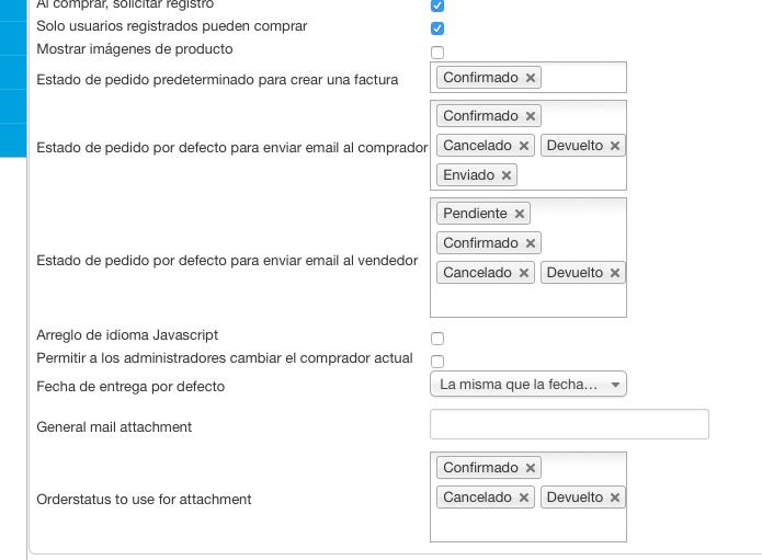

Verifica en que estados tienes configurado tu virtuemart para el envío de correos, desde configuración => Configuración => Compra,
Verifica los campos de Estados por defecto
Estado de pedido por defecto para enviar email al comprador
Estado de pedido por defecto para enviar email al vendedor

Hola Jhon gracias por tu respuesta
Te adjunto como lo tengo configurado.
Respondido : 01/10/2015 9:32 pm
Verifica cambiando la configuración por la que te adjunto en captura.

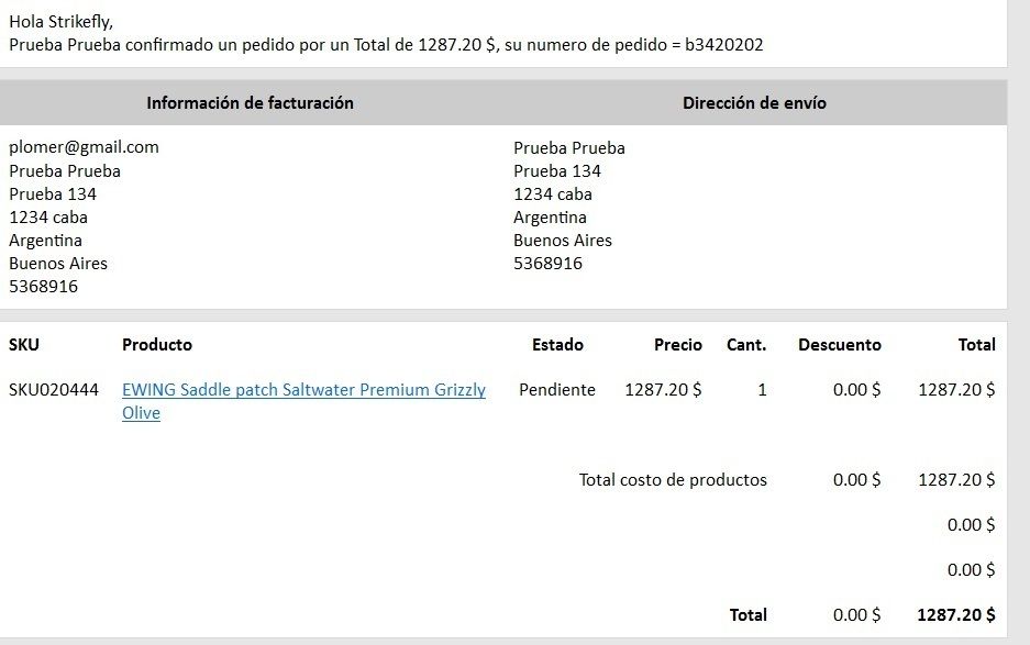

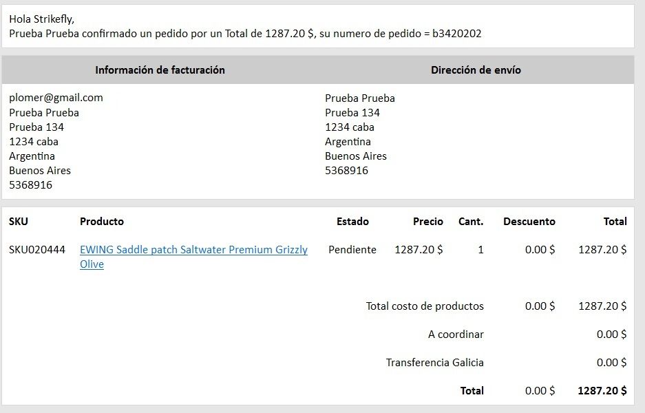

Lo he colocado igual y sigue el problema, he notado que los dos emails que recibo como administrador son similares pero no iguales, eso quizas pueda ayudar a ver cual es el problema
En uno figura que selecciono como metodo de pago y metodo de envio, en el otro no

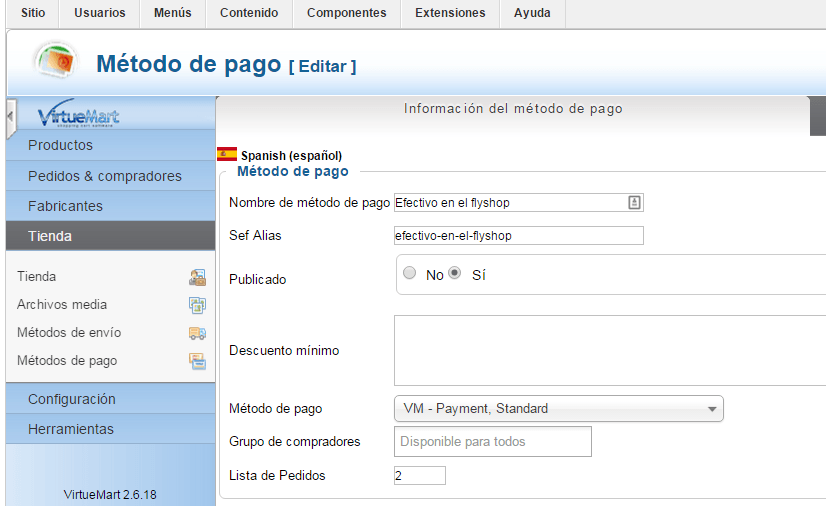

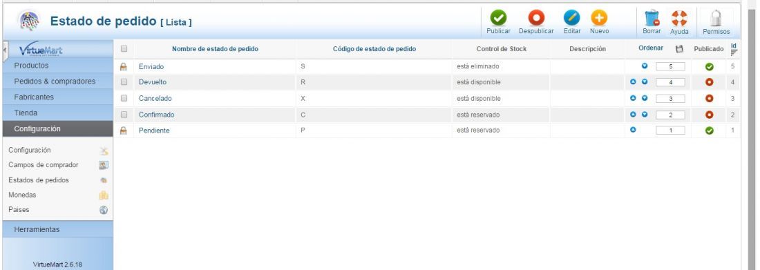

E intentado deshabilitar la opcion enviado en Estado del pedido y solo dejar pendiente y no me deja, tampoco he podido deshabilitar pendiente, tambien he buscado si la pasarela de pago VM - Payment, Standard permite algun tipo de configuracion pero no, esta pasarela es la que uso en todos mis tipos de pago ya que el comprador paga por fuera del carrito, con lo cual supongo que cambiando esta pasarela puedo corregir el error, dicho esto, cual debo seleccionar? digamos que tendria que ser alguna que le permita al comprador pagar contra reembolso o en el local o cualquiera que no requiera una transaccion online desde el carrito.

La pasarela de vm payment standard es algo propio del core de virtuemart, la puedes usar para transferencias y contrareembolsos
Debería funcionarte correctamente

Te adjunto dos imagenes de los dos emails que recibo de una misma compra.
