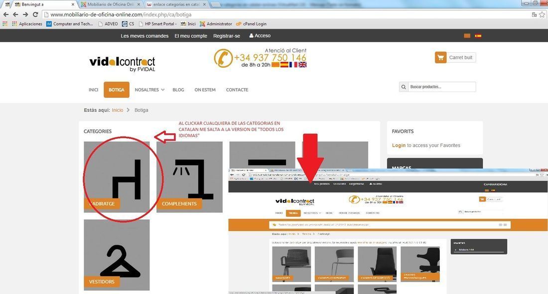

tengo la web con virtuemart traducida a 2 idiomas correctamente, lo único es que al clickar en las subcategorias en catalan me enlaza la estructura de la página con la de Todos los idiomas
Por ejemplo:
Me enlaza:
http://www.mobiliario-de-oficina-online.com/index.php/ca/tienda/cadiratge/bancades
En vez de:
http://www.mobiliario-de-oficina-online.com/index.php/ca/botiga/cadiratge/bancades
En castellano enlaza bien:
http://www.mobiliario-de-oficina-online.com/index.php/es/tienda-2/sillas/bancadas

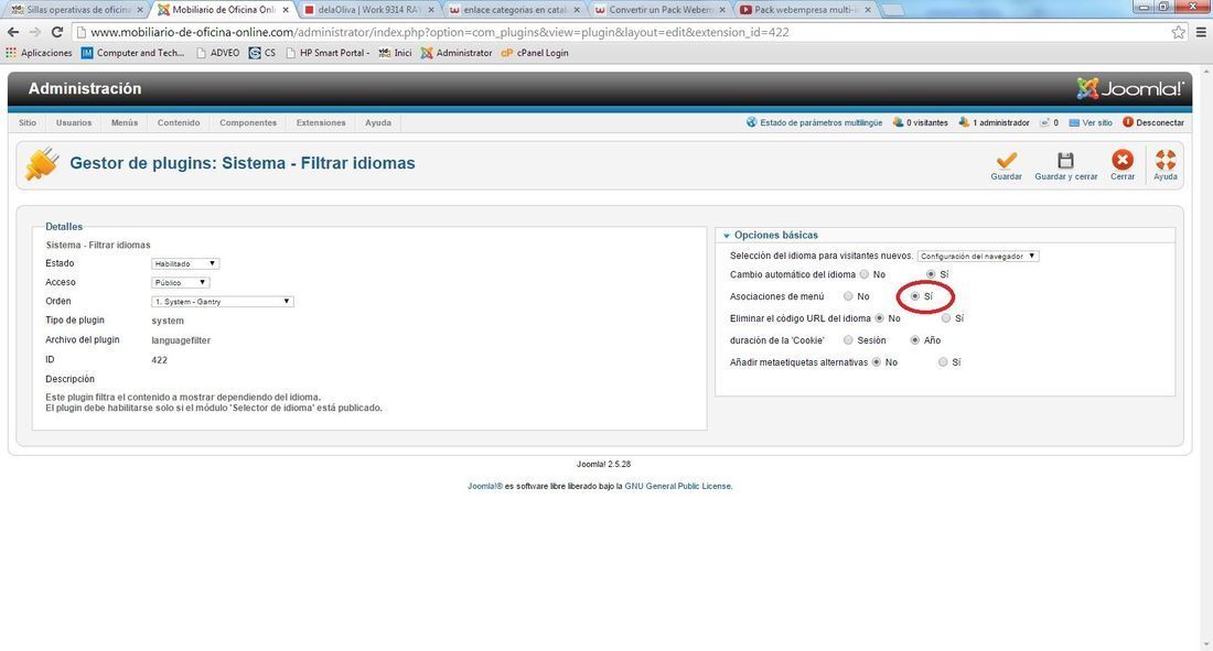

No veo que hayas establecido asociaciones de idiomas en los elementos de menú. Revisa el artículo

Hola Jordi
la asociación esta hecha correctamente. En la plantilla de gantry también

Lo que detecto al navegar por el sitio web, es que no has realizado asociaciones entre los menús, y por eso al cambiar de idioma en apartados del sitio web, en vez de mantenerse en ese apartado, vuelve al inicio del sitio web.

Hola Jordi,
es cierto que no estaban hechas las asociaciones (ya lo he resuelto) pero no es eso lo que quiero solucionar. El problema es que en la version CAT de Virtuemart al clickar en una categoria que está correctamente en CAT, me salta a los articulos en CAT pero los menus de arriba y de abajo los pasa al idioma "TODOS"
ADJUNTO PANTALLAZO

Hola Ferrán,
Parece que los elementos del menú principal estén interfiriendo con los de los menús en catalán y castellano. Ve a Menus -> Gestor de Menús -> Menú principal y despublica todos los elementos de menú menos el elemento de inicio (que estará marcado como predeterminado, por lo que aunque lo intentes despublicar no te lo permitirá).
Comprueba que con esto ya se soluciona tu problema.
