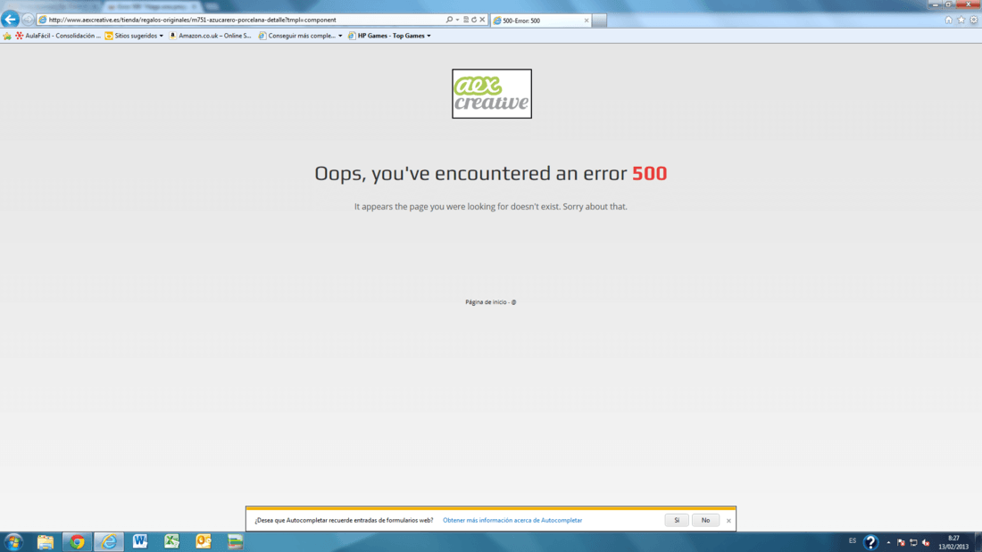

Buenos días, en los artículos de la tienda por ejemplo http://www.aexcreative.es/tienda/portafotos/bautizos-infantiles/m367c-portafoto-rosa-6x6-detalle cuando se pulsa sobre hacer una pregunta y rellenar el formulario el sistema da error 500. Consultando error_log nos dice: [27-Nov-2012 11:43:09] PHP Fatal error: Class 'VmHTML' not found in /home/aexcreat/public_html/administrator/components/com_virtuemart/helpers/mediahandler.php on line 1111
y esa línea dice: $image->file_root = JURI::root(true).'/';
¿Puede estar relacionado? ¿Cómo lo puedo solucionar?

Hola Ruben
Pues por favor dime uno o varios (url) puedes enmascararlas con [hide] ... [ / hide] que pueda revisar ya que los que he probado no me devuelven ningún error.
Una captura también sirve para ver el problema.

En las siguientes urls de ejemplo me dio el error 500:
http://www.aexcreative.es/tienda/fotografia-y-video/cargadores-universales/cargador-universal-c734u-blanco-detalle
http://www.aexcreative.es/tienda/albumes/alb-bautizos-infantiles/album-baby-book-oso-azul-26x26-detalle
http://www.aexcreative.es/tienda/regalos-originales/usb-elix-4-gb-llavero-plateado-detalle
En todos los productos a mí no me permite enviar la pregunta ya que sale el error 500. Al cliente tampoco le funciona ya que fue éste quien me alertó del problema.
Gracias Luis y un saludo!
