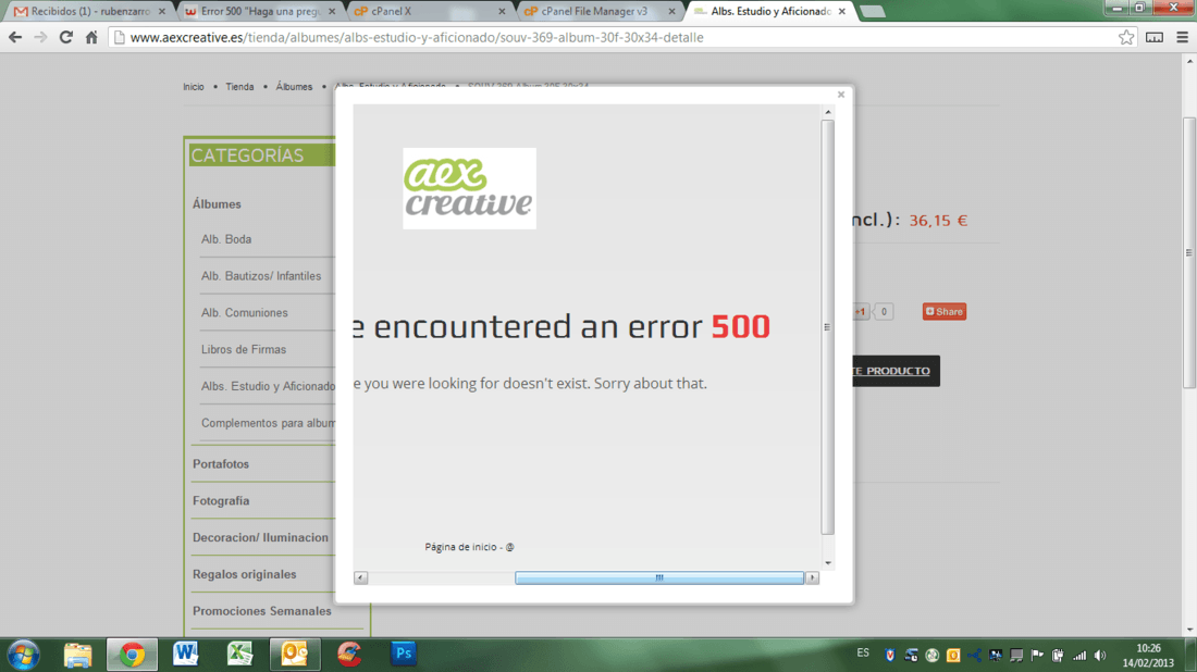

Hola Pablo, gracias por tu ayuda. Ya he sustituido el archivo default.php pero sigue saliendo el error500. Adjunto captura de pantalla. Sí que es cierto que ahora el lightbox funciona, pero todavía no manda la pregunta correctamente.

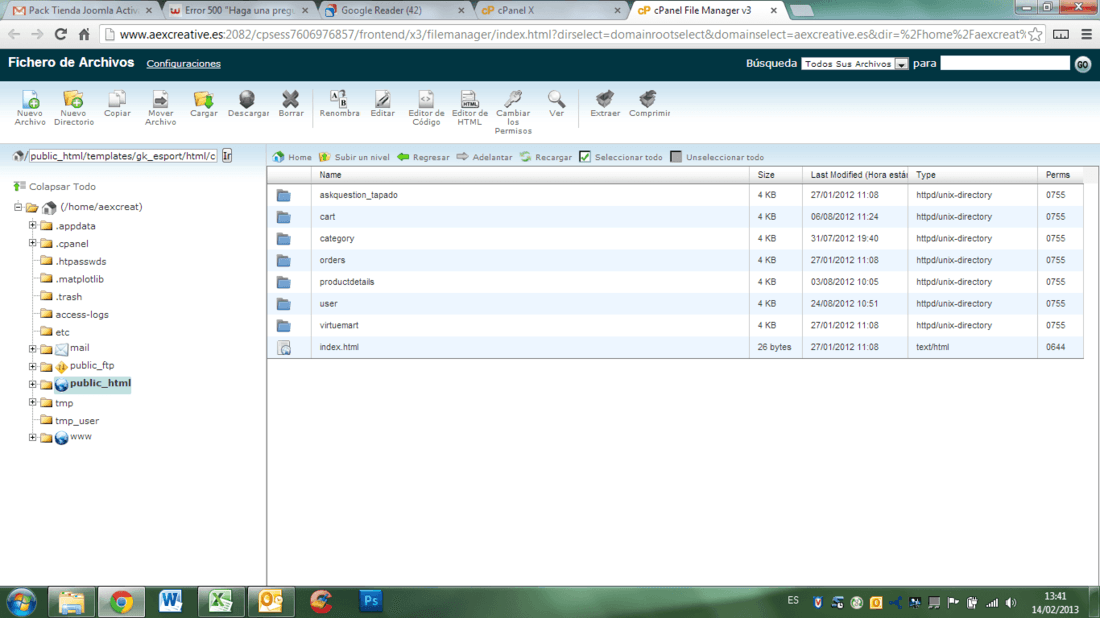

Prueba a renombrar el directorio templates/gk_esport/html/com_virtuemart/askquestion como templates/gk_esport/html/com_virtuemart/askquestion_tapado y comprueba si así te funciona.

Con askquestion_tapado sigue saliendo el error500. Sí que es verdad que ahora los caracteres mínimos que antes había que poner eran 50 y ahora son 10. Pero de momento seguimos sin encontrar la solución.

Prueba a renombrar temporalmente el directorio productdetails para determinar si el problema está en la plantilla que construye la ficha del producto.
Por otro lado, revisa el archivo error_log de la raíz de tu web para ver si muestra información sobre el tipo de error que se está produciendo.

Adjunto como se ve el producto de manera normal y renombrado el productdetails. El problema es que cuando se renombra no se muestra ni compartir en redes sociales ni enviar una pregunta del artículo, con lo que no puedo comprobar si funciona de esta manera o no.
Por otro lado, en el error_log ni rastro de estos errores.
