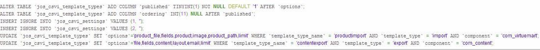

Ok you can run this code via PhpMyAdmin on your database:
Make sure to replace jos with your own prefix. After that, all should be fine.

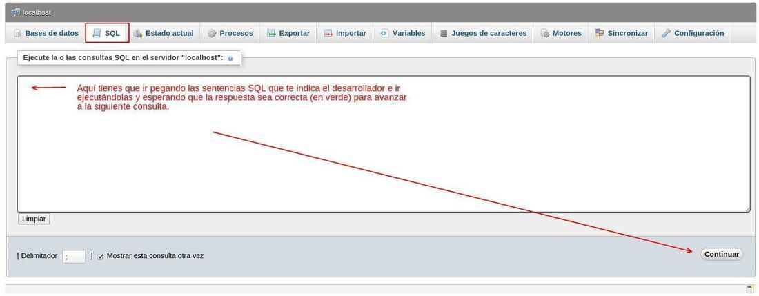

Tienes que acceder al cPanel --> PHPMyadmin --> seleccionar la base de datos --> y en SQL introducir las sentencias que has indicado (tendrás que cambiar por el prefijo de las tablas si no es jos_).
Realiza una copia de seguridad de la base de datos antes de realizar cambios.

Deberías (previa copia de seguridad de la base de datos afectada, opción "Exportar" de tu phpMyAdmin) ir ejecutando las sentencias SQL que te indica el desarrollador y esperar que los resultados sean correctos (en verde) e ir avanzando.

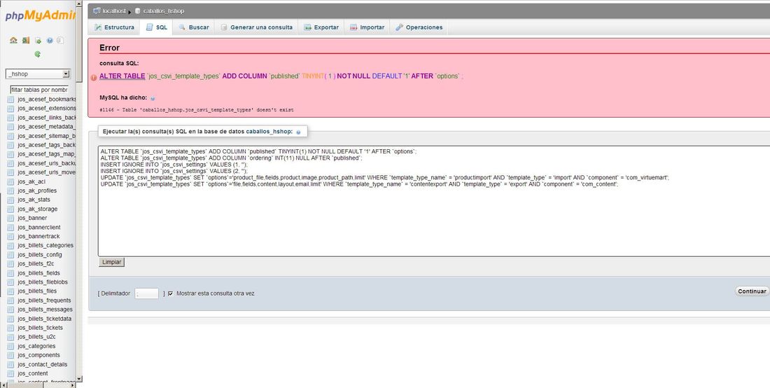

Muchas gracias, como siempre. Creo que he hecho lo que me decías pero no consigo nada, más que un error.
Cierto es que con sucesivas actualizaciones, tengo varias bases de datos, pero nada, esto da un error.

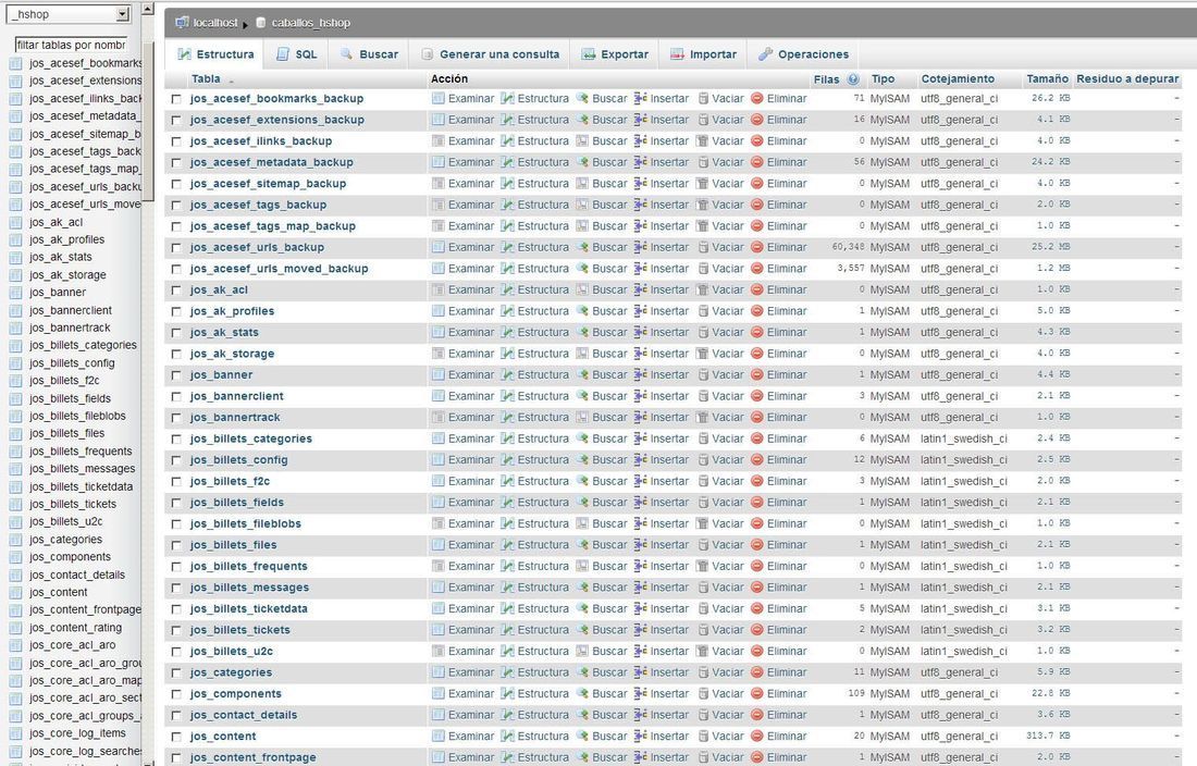

Una de las cosas cuariosas es que en el texto que tengo que pegar aparece por ejemplo jos_csvi_template_types y yo no he encontrado nada que se llame así. Te pongo una foto

No has realizado lo que te indiqué:
Tienes que cambiar por el prefijo de las tablas de la base de datos, de ahí que te diga que no las encuentra, porque no tienes tablas en la base de datos con ese prefijo jos_
Veo que el prefijo de tus tablas es w47fa_
