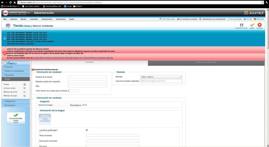

Acabo de instalar joomla 2.5 (pack webempresa) y VirtueMart 2.0.
Nada mas empezar me dice que tengo que definir monedas y cuando defino la moneda (euro) me devuelve esta pantalla repleta de errores.
Qué puede ser?
Respondido : 06/09/2012 7:12 am
Esto te está indicando que te ha faltado bastante información por rellenar. En el apartado Monedas, además de seleccionar la moneda por defecto en el campo Moneda, deberás seleccionar en el campo Lista de monedas aceptadas aquellas que se puedan utilizar en la web. Si solo va a ser una elige la misma moneda que antes.
Además, tendrás que ir a la pestaña Información adicional y rellenar todos los datos obligatorios. Es decir, para poder guardar aquí lo datos tendrás que introducir toda la información necesaria la primera vez. No se puede poner poco a poco. Luego, si más adelante necesitas cambiar algo, ya solo tendrás que cambiar lo que necesites.
