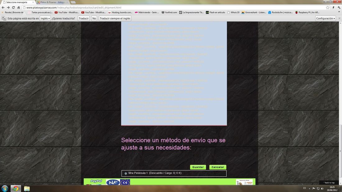

Buenas tardes, quería saber por que me muestra al seleccionar el método de envío tanto texto que no debería mostrar. Lo muestra con cada paso que se da al realizar la compra pero cuando mas texto saca es en el método de envío.
No se como solucionarlo ya que este es muy molesto.

No se aprecia correctamente lo que dice el texto, asumo que es un texto de mensajes.
Necesitamos ver que tipo de mensaje es el texto, puede ser un mensaje de Joomla que se esta acumulando, puede ser algún mensaje de advertencia de PHP, etc.
Envíanos el texto que te aparece, envíanos también un usuario y clave para probar desde el front-end lo que comentas.
Prueba cambiando de plantilla de Joomla y verifica si te sucede lo mismo?

Buenas tardes, gracias por la ayuda pero por lo que veo solo ocurre con el superadministrador, ya que estaba creando el usuario de prueba para enviároslo y he probado a realizar una compra y no da error de ningún tipo. así que imagino que sera algún texto que muestre para el administrador.
Un saludo y gracias de todas formas.

En efecto este tipo de mensajes se muestras para que los usuarios administradores puedan depurar los pasos del proceso de compra y las distintas opciones disponibles de portes, etc.
Si quieres ver la parte pública de la web como la vería cualquier usuario lo mejor es que te crees un usuario desde el mismo frontal y hagas con él las pruebas.
