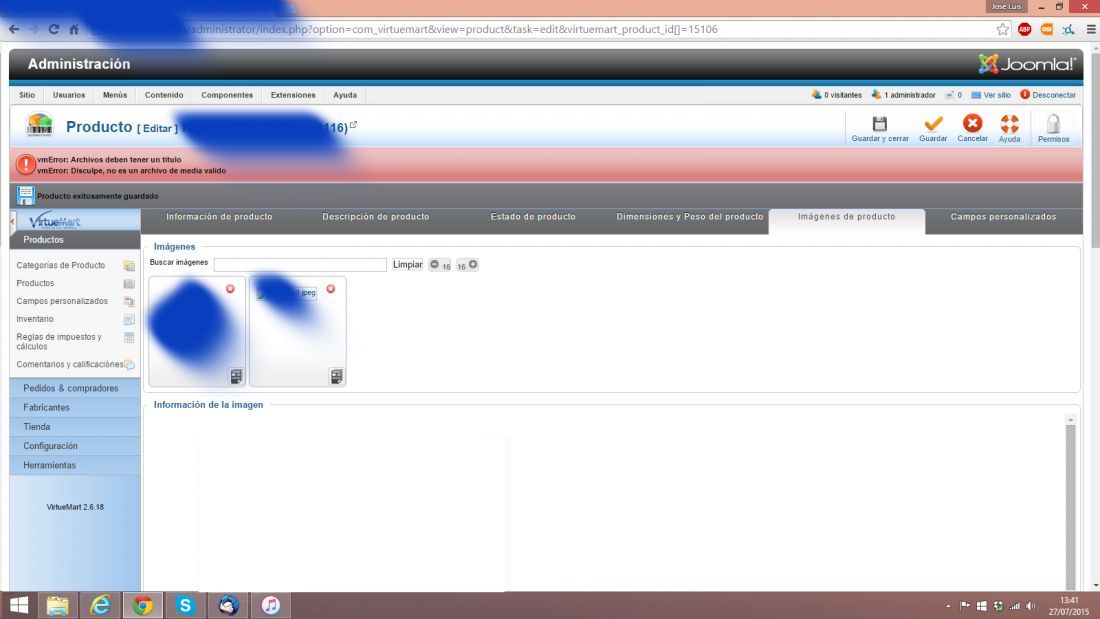

Me surge un error al subir imágenes que antes no me pasaba. Joomla 2.5.28 con VirtueMart 2.6.18 (todo actualizado, no es una opción a corto plazo cambiar a Joomla 3.0).
El problema es que al subir una imagen de producto, me sale que debe tener un título y que no es un archivo de media válido. Estoy subiendo una imagen cualquiera en formato JPEG, pero también me pasa en otros. No he cambiado nada de la configuración.
Aparece pero no se puede visualizar la imagen. Todo está correctamente en la ruta images/stories/virtuemart/product/
Adjunto captura.
Respondido : 27/07/2015 1:48 pm

Hola Denver,
Me comunica un técnico que tu cuenta de Hosting esta usando 2062MB de 2048MB disponibles. Es decir, tiene el espacio contratado lleno. Por lo que no podrá subir nuevos contenidos hasta que libere espacio.
En tu panel de control de cPanel tienes una herramienta de Visor de uso de Disco que le permitirá ver el espacio que estás usando y podrás eliminar ficheros de backups y otros archivos que ocupen mucho espacio en su cuenta de Hosting.
En el siguiente vídeo se muestra el uso de la herramienta: https://www.webempresa.com/videosrvskin/28-espacio-disco/index.htm
En el caso de que no tenga claro, como liberar espacio. Inicia sesión en el Área de Clientes y envíanos un ticket al departamento de Hosting y Dominios. Mis compañeros te aclararan el problema que estas teniendo relacionado con el espacio de almacenamiento.

Es correcto. Ahora borro caché y espacio y miro a ver si se ha solucionado el problema y lo posteo.

Oye pues tenías toda la razón Julen. ¡Muchísimas gracias!
Ya he subido fotos y funciona perfectamente. Quién me lo iba a decir... sabía que estaba en el límite pero no se me había ocurrido, pensaba que era un error interno de Joomla / Virtuemart y me estaba volviendo loco.
Gracias otra vez.
