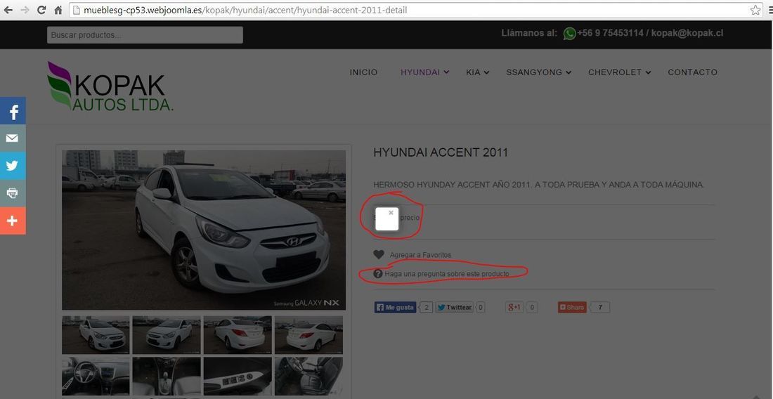

Hola amigos.
Al dar click a "Hacer una pregunta de este producto" en productos de virtuemart de la plantilla prometeo me aparece un pequeño recuadro como muestro en la captura y como pueden verificar en la url que les dejo acá.
En configuración de virtuemart he intentado ve que es lo que falla pero no he dado con el problema.

¡Hola Raúl!
Acabo de examinar lo que nos comentas y parece que el tema puede estar en las url amigables del sitio aunque también puede ser que algún plugin esté interfiriendo con la librería jquery que usa para generar el pop-up.
¿Has comprobado si hay errores en el archivo errog_log (se ubica en el public_html)? Para llegar hasta él, tiene que iniciarse en cPanel -> Archivos -> Administrador de archivos. En caso de que fuera así, copia y pega lo que te marca.

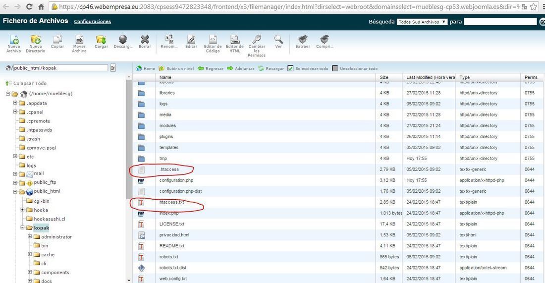

Respuestas: 102
Hola, gracia spor responder.
No encuentro el archivo que mencionas me refiero a error.log , no lo veo en public_html .
Sin embargo hay algo que me llama la atención y es que como te muestro en la captura me aparecen dos archivos "htaccess" y tengo entendido que solo debe aparecer uno.
Pero como te digo lo de error.log no lo encuentro ni en public_html ni en public_html/kopak que es donde tengo mi sitio.
