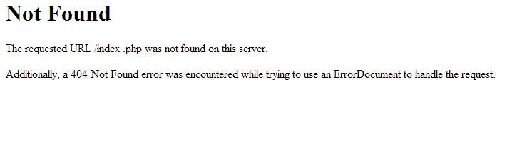

Hola a todos.
Tengo el mismo problema que en la siguiente entrada del foro: https://www.webempresa.com/foro/30-VirtueMart-20/65109-Error-en-link-ver-su-pedido-en-l%C3%ADnea-de-correo-de-confirmaci%C3%B3n.html
Pero no entendí la solución, ¿qué es lo que debo editar y donde encuentro ese archivo que se menciona?
El problema es que al acceder al vínculo "vea su pedido en linea" en el correo de confirmación del pedido que llega al cliente, me aparece el error que adjunto en la imágen.
Espero me puedan ayudar.
Muchas gracias.

Hola Catalina
Cual es el link que te genera? y cual podría ser el link real?
En el link de foro enviado anteriormente el problema era la ruta que faltaba un directorio.
Revisa estos dos archivos en donde se encuentra el archivo indicado
/components/com_virtuemart/views/invoice/tmpl/mail_html_shopper.php
/components/com_virtuemart/views/cart/tmpl/mail_html_shopper.php

El link que me genera es:
http://likestore.cl/index%09%09%09.php?option=com_virtuemart&view=orders&layout=details&order_number=4ede026&order_pass=p_46a4c
Y no sé cual podrá ser el link correcto. Al finalizar el pedido no me muestra el link del pedido.

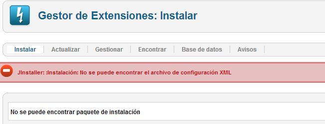

Estuve tratando de actualizar Virtuemart como me dijiste. Pero no me resulta instalar las 2 extensiones. Solo puedo instalar una de ellas, la segunda (com_virtuemart.2.0.20b_ext_aio.tar.gz) otra me lanza el siguiente error que adjunto en la foto.
¿Tengo que subir ambos archivos comprimidos? Al subir la primera extensión comprimida esta se intala correctamente a diferencia de la segunda.

Hola Catalina,
Verifica si presionando en el boton de actualización te funciona:

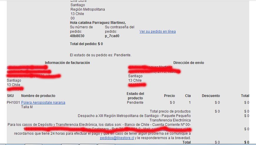

Resusltó actualizar Virtuemart tal como me diijiste. Se solucionó el problema con el link, ahora muestra el link del pedido. PERO ahora no aparecen los productos comprados ni el precio de los productos ni el costo del despacho. Se genera el pedido pero con costo total $0.
¿Qué hago?

Gracias por responderme. Pero el problema ocurrido al actualizar Virtuemart creó que no tiene que ver con el link que me enviaste. Ahora el carro de compras no considera ninguno de los precios de los productos ni costos de despachos.

Gracias por tu respuesta. Tengo creado el directorio que me dijiste. El directorio se creó correctamente, al realizar un nuevo pedido este llega a esa carpeta. Pero sigue el mismo problema, no se muestran los precios de los productos al agregarlos al carro de compras ni al hacer los pedidos. Tampoco apare el costo del despacho.
¿Alguna otra idea?

Vete al directorio templates/gk_boutique/html/com_virtuemart de tu web. Aquí renombra el directorio orders como orders_tapado y realiza una nueva prueba para ver si funciona.
