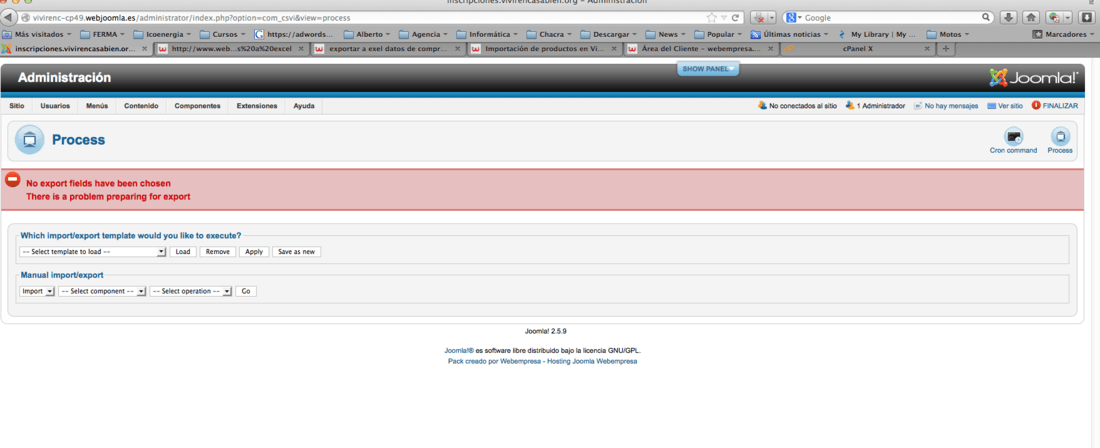

Hola Tengo un problema similar,
Ncesito exportar los datos de registro, de facturación y el número de pedido. He probado con la solución que he leido en este hilo pero siempre encuentro el panatallazo que adjunto.
¿qué estoy haciendo mal? :blink: :blink:

Hola, según veo en la captura no tienes seleccionado exportar.
Puedes explicar los pasos que haces?

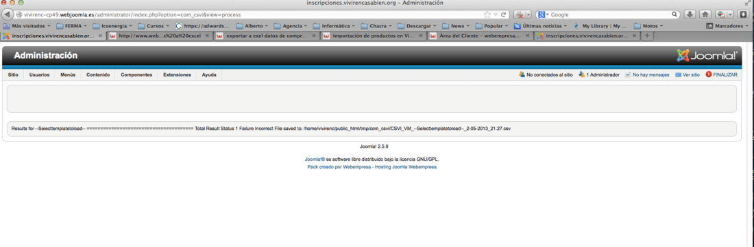

He realizado de nuevo el trabajo. creo que saldra bien me ha dado el mensaje que adjunto pero no recibo ningún mail con el fichero ¿sabe alguien porqué?

Respuestas: 159
Según leo hay esta diciendo la ruta donde a guardado el csv

Gracias Jesús,
No lo encuentro en la ruta que propone. Creo que estoy haciendo algo muy mal.. eso de ser novato tiene muchos problemas.

Hola Alberto,
¿El nombre del archivo resultante de la exportación de CSVI lo has puestos tu?
Si es afirmativo, prueba a ponerlo "todo" en minúsculas y evita caracteres especiales.
