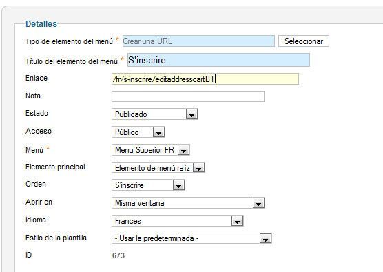

Nota: No cerréis el tema. Acabo de probar lo de cambiar el tipo de enlace y no funciona. Da error 404. O sea que el tema sigue siendo como hacer para que al clicar en Registrarse obligue a poner la contraseña con el tipo de enlace VirtueMart->mantenimiento de cuenta

Si te sale un error 404 entonces el enlace que has puesto no es correcto. Envíanos una captura de pantalla para que podamos ver cómo has configurado este elemento de menú "Registrarse".

Adjunto captura de pantalla. (En el ejemplo es con idioma francés, pero me ocurre lo mismo con el español).
También lo he probado añadiendo el dominio con y sin www antes del enlace que muestro)

Podrías probar a poner una url no amigable en el enlace. Para obtener podrías probar a desactivar momentáneamente las urls amigables en la web y cargar el enlace de la pantalla de registro. Una vez que tengas el enlace vuelve a activar las urls amigables y úsado para ponerlo en los elementos de menú que estás configuración (bastaría con que lo pusieras desde el index.php).
