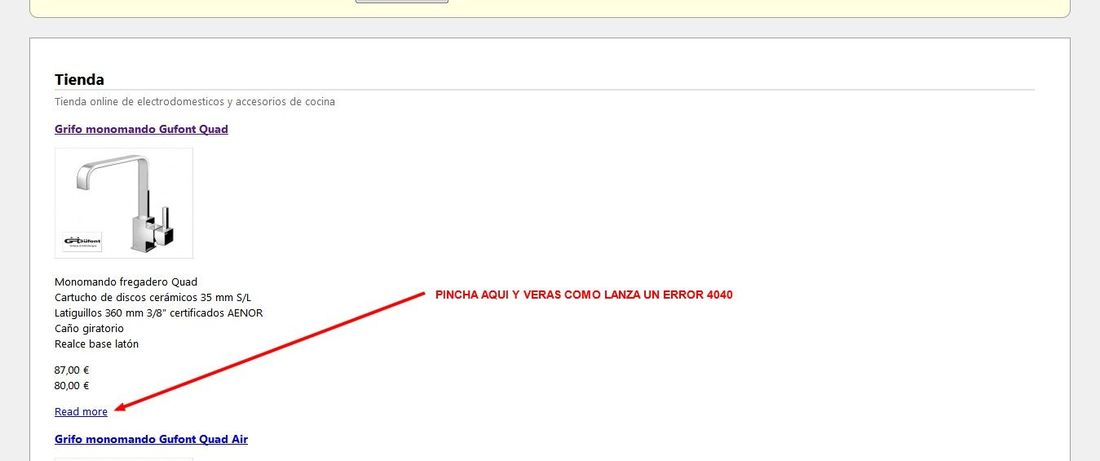

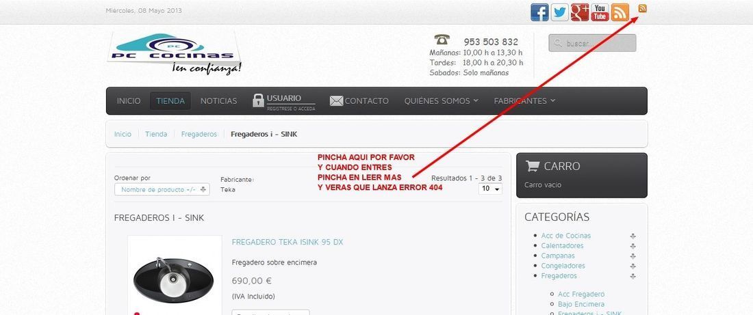

Hola Jhony
Cuando pincho en el enlace de feed de la tienda online VM 2.0 funciona bien pero cuando pincho en la pestaña leer mas lanza error 404
a que puede ser devido esto.
Te adjunto capturas

Respuestas: 1219
Hola Johny,
Creo que no me has entendido o no me he explicado bien si funcionar funciona bien no hay problema pero cuando estas dentro y navegas sobre los productos debajo de las caracteristicas de cada producto hay una pestaña que pone en ingles Read more y cuando pinchas sale el error 404
te adjunto otra captura.
Respondido : 08/05/2013 11:58 pm

Lo veo en firefox pero como te he comentado antes tienes que pinchar en leer mas.
Respondido : 09/05/2013 12:47 pm
Parece que se trata de un error de sistema de feeds de Virtuemart provocado por el hecho de no tener tu web en la raíz. En tu caso la web carga en el directorio "web", es decir, carga con la dirección:
Si te fijas le sobra un "web". Si tienes pensado terminar moviendo esta web a la raíz el problema debería de desaparecer.
