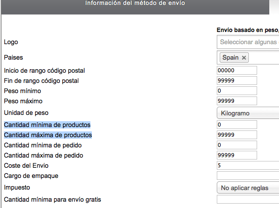

...Estoy configurando los gastos de envio de una empresa de venta de melocotones...
Hasta 10 cajas se aplican unos gastos de envio fijos, pero a partir de 11 cajas se cobra 1,90 euros mas por cada una de las cajas que se compren.. Como puedo configurar esto a través de virtuemart...
Es decir 10 cajas x
11 cajas x+1,90= y
12 cajas y+1,90=z
13 cajas z+1,90=zz
y asi sucesivamente...

Hola Raúl
Puedes trabajarlo con pesos o con cantidad de productos
En el caso de cantidad.
Define gastos de envío para menos de 10 productos
Luego define un gasto de envío para cada producto adicional a los 10 productos.
Es decir trabajarás con los dos parámetros seleccionados.

Gracias John, me va quedando claro tu idea, pero como puedo hacer para realizar este calculo, es decir a una cantidad fija (que es la cantidad de 10 cajas) y luego añadir un precio según cantidad de cajas...
Se puede meter algún tipo de fórmula en el campo cantidad?????
..espero que no me sea 🙁
11 cajas 54
12 cajas 55,90
13 cajas..
14 cajas...
...eso sería muy difícil de mantener...
Respondido : 23/07/2013 7:15 am
Pues me temo que sí. Tendrás que crear un gasto de envío que vaya desde la cantidad de productos 0 hasta la cantidad 10, luego otro desde la cantidad de productos 11 a la cantidad 11, otro desde la cantidad 12 hasta la cantidad 12 y así sucesivamente.
Puedes crear tantos como necesites, aunque supongo que puedes pararte en una cantidad razonable determinada.

Gracias Pablo, estoy probando una extension de pago que he comprado,a ver si me funciona...Se llama
Shipping by Rules for VirtueMart.
En esta opción por lo que parece deja realizar reglas condicionales para calcular gastos de envio en función de varios parámetros.
A ver si me funciona, porque la otra opción es inviable....
Puedes dar por cerrado el tema...Muchas gracias crack
