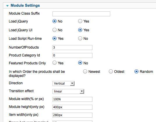

Seria útil que facilitases una captura de como tienes configurado el módulo para que podamos revisarlo.

Respondido : 16/03/2013 2:04 pm
Respuestas: 185
Hola Luís.
Aquí te paso la captura
Respondido : 16/03/2013 11:36 pm

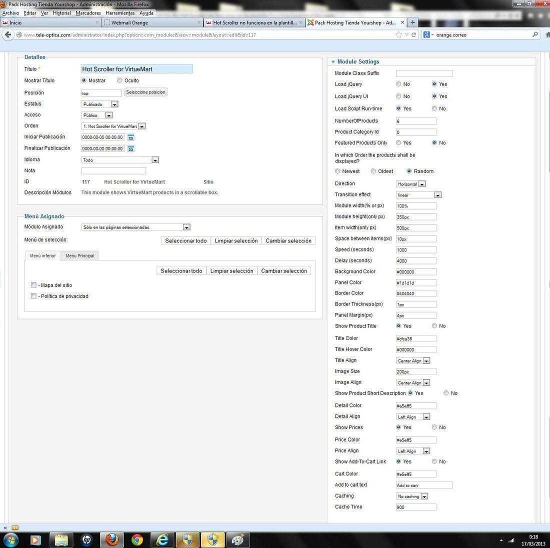

Efectivamente parece que el modulo no funciona al 100%, verifica que tal te va con la siguiente configuración:
Respondido : 17/03/2013 3:21 pm
Respuestas: 185
Hola johnny, lo he configurado así pero sigue igual. Muestra las 2 primeras imágenes pero no la tercera.
Puedes verlo.
Volviendo al principio del hilo os recuerdo que en la plantilla Boutique fuciona correctamente, no se si esto da alguna pista.
