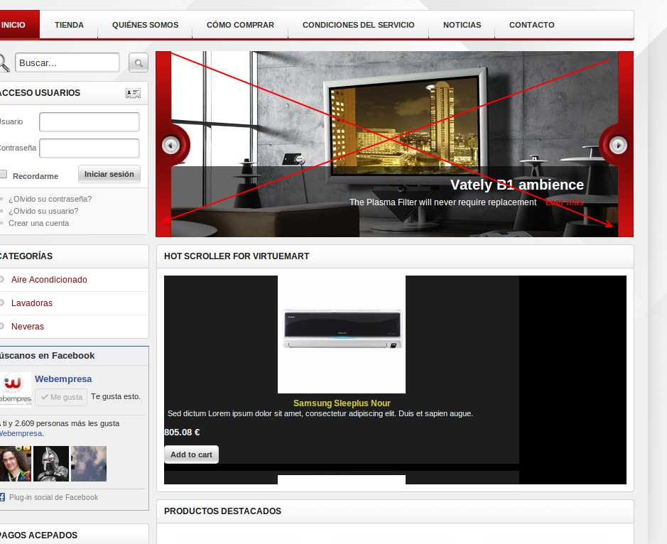

Hola tengo instalada la tienda yourshop y he puesto Hot Scroller y no funciona bien. Las imagenes sólo se mueven en vertical aunque lo configures en horizontal. Además sólo muestra las 3-4 primeras imágenes y de las siguientes pone el precio y el nombre del producto, pero si la imagen. Cuando termina con la última de las que tiene que mostrar, aunque no se vean, vuelve a empezar mostrando corectamente las 3-4 primeras.
Esta tienda yourshop es una instalación límpia, sin ningun módulo o complemento añadido.
Por otro lado he probado eliminando la yourshop e instalando la Boutique y funciona perfectamente.
Espero vuiestra respuesta y gracias anticipadamente.

Hola Dámaso Pérez,
Veo que funciona, eso si con scroll vertical y entiendo que tu lo tienes configurado (según veo en tu captura) para scroll horizontal ¿correcto?.
¿Puedes ponerlo en la posición "user1" para descartar estilos heredados que condicionen el comportamiento (no creo que sea vinculante, pero hay que probar), de lo contrario, definitivamente no se comporta adecuadamente con la plantilla Yourshop. 🙁

Hola Luís,
Por fin he conseguido que se vean las imágenes. Probé en la posición user1 como me dijiste pero tampoco iba. Como tenía todo despublicado lo único que se me ocurría que podía ser era alguna configuración de la plantilla. Como las dos son de Gavick comprobé las diferencias de configuración entre las dos, desde el editor de plantillas.
En la pestaña FEATURES la Yourshop tiene la opción "Use lazy load images", que por defecto viene en ON y que en la Boutique no viene, la puse en OFF y se corrigió el problema. Lo cuelgo aquí por si le puede servir a alguien más.
Lo del desplazamiento en horizontal sigue sin funcionar pero para lo que lo voy a usar me viene perfecto el desplazamiento vertical.
Saludos y muchas gracias por vuestra colaboración.
