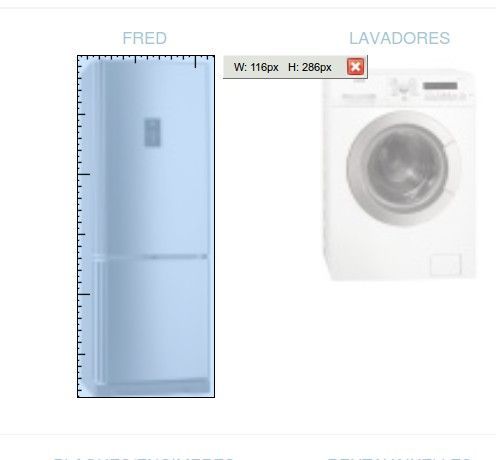

Hola Sebastian,
es normal que se vean "borrosas" o pixeladas ya que estás aumentando imágenes de 100x130 px (caso de la nevera) a 116x286 pixel:
Y esto además de estirar el tamaño de la imagen ampliándolo, reduce su calidad por eso se visualizan más pixeladas o "borrosas" como tu indicas.

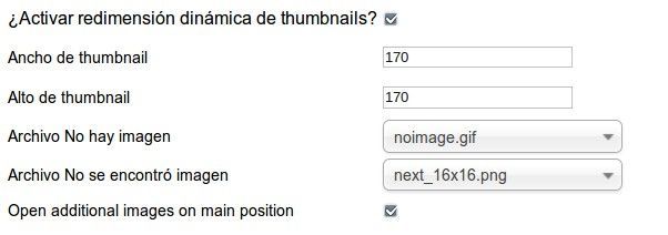

Vete en la administración de Joomla a Componentes->Virtuemart->Configuración y entra en la pestaña Plantillas. Verifica si en el apartado Configuración de archivos multimedia tienes puesto el valor 170 para el campo Ancho de imagen en miniatura y 200 para el campo Alto de imagen en miniatura, además de tener activado el parámetro Activar redimensión dinámica de miniaturas. De no ser así aplica los cambios y comprueba si las imágenes se dejan de ver borrosas.
Si todavía se ven mal con los cambios prueba a subir de nuevo la imagen del producto y vuelve a comprobarlo.

Me comentan que ya te han contestado a este tema desde el área de soporte y que precisamente el problema se arreglaba aplicando el cambio que te había indicado en una respuesta anterior:

Respuestas: 79
Si muchas gracias Pablo no se que ha podido pasar ya que estaban bien y yo lo cambié a un formato mas paqueño pensando que arreglaría algo y ahora ellos lo han cambiado y ya se ven correctamente.
