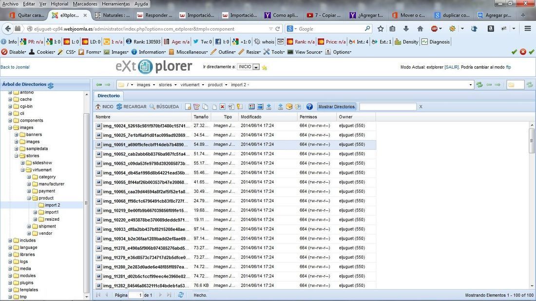

He subido unas imagenes para probar a extplorer ... images/stories/virtuenart/product/.. . Os adjunto la captura explorerimages.jpg.

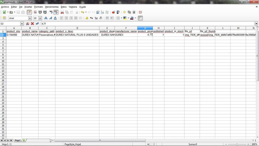

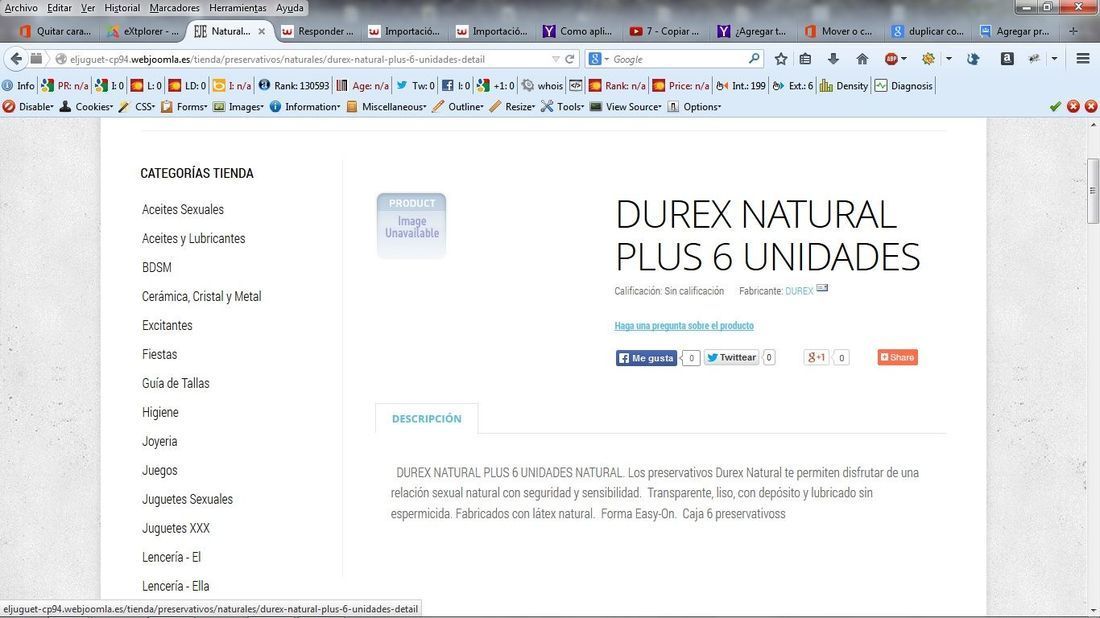

Os adjunto la captura de la modificación que he hecho en el xls en xlsprueba.jpg, en la que he hecho la prueba con un producto. Como vereis en la siguiente captura visitatienda.jpg no se ve la imagen.

En tu captura veo que las imágenes tiene permisos 664 cuando deberían ser 644 los correctos.
Dispones de una nueva herramienta para comprobar el estado de tu cuenta que revisa la mayoría de problemas habituales que puedes tener con el hosting y corrige problemas de permisos.

img_7836_bfdfd7af067f9e86569618e3986bf0a9_1.png Esta es la URL de producto incluido en extplorer en las imágenes de los productos virtuemart

La url del producto es la siguiente http://eljuguet-cp94.webjoomla.es/tienda/preservativos/naturales/durex-natural-plus-6-unidades-detail. Como verás no tiene imagen

Después, tendrás que indicar en el archivo de subida, para cada registro de producto, el nombre del archivo que contiene la imagen. Es decir, si para el producto "Natural Plus...." la imagen que le corresponde el natural_plug_6.jpg deberás introducir ese dato. El nombre de la columna debería ser product_full_image.
Para las imágenes en miniatura existirían dos opciones. Por una parte, se pueden preparar las imágenes en miniatura y subirlas a la ruta /public_html/images/stories/virtuemart/product/resized. Después habrá que indicar en la hoja de datos de importación el nombre de la imagen en miniatura utilizando el campo product_thumb_image. Si, por ejemplo, la imagen se llama natural_plug_6.jpg habría que poner para este campo el valor resized/natural_plug_6.jpg.
Otra opción con las imágenes en miniatura sería editar la plantilla de importación pulsando sobre su nombre. Después vamos a la pestaña "Imágenes" y activamos el parámetro "Automatic thumbnail creation". De esta forma no haría falta crear manualmente las imágenes en miniatura.

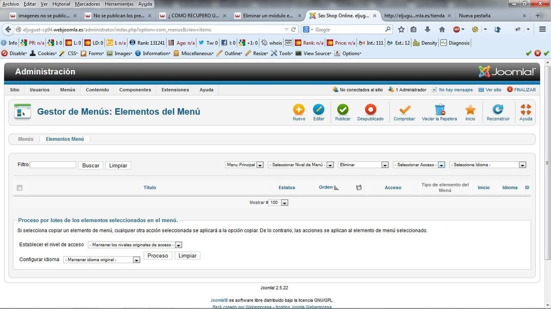

Sobre el ítem Tienda que no carga, mi recomendación es que "elimines" desde el Gestor de Menús, Menú Principal, dicho ítem "Tienda" (vacíes la papelera de menús) y lo vuelvas a crear.

He eliminado el item Tienda, y cuando lo he intentado volver a crear me sale el error Guardar falló con el error siguiente: Otro elemento de menú con el mismo padre tiene este alias. Cuando lo he intentado ya estaba eliminado.
En cuanto a la subida del producto con el CSVI, lo hice exactamente igual que en el video, y vi que la imagen no se incluía en resize, por lo que cambié el sitio de destino de la imagen que subi a resize. Es decir, si lo hago como en el video la imagen solo se queda en product y no en resize que se queda vacio..

¿Cómo accedo a vaciar esa papelera?.
En cuanto a renombrar las imágenes, ¿Cómo hago eso a 5000 fotos?. De hecho si vamos al extplorer y accedemos a la imagen cargada en resize y le abrimos la imagen, no hay problema para verla. No entiendo el por qué hay que renombrarla, cuando el nombre de la imagen de ese archivo coincide exactamente con el nombre de la file_url en archivo XLS, salvo en el prefijo resize/ que añadí a los nombres de las imágenes, como ruta de imagen, como especifica en el video orientativo.

He accedido a la papelera, he eliminado de ella el menú tienda como se ve en papeleramenu.jpg, he vuelto a crear Tienda en el menú principal, y sigue sin verse
Respondido : 15/06/2014 11:18 am
Es mejor que para el tema del menú crees un hilo nuevo y aquí sigamos con el problema con las imágenes.
Las imágenes de los productos tienes que subirlas en la ruta images/stories/virtuemart/product y en tu caso parece que lo estás haciendo en la ruta images/stories/virtuemart/product/import 2, por lo que es normal que no te carguen.
