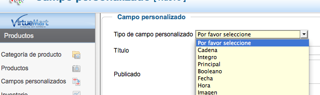

HOla David
Si, efectivamente, tal como te comentó Pablo puedes utilizar los campos personalizados para los productos, tal como se muestra en la imagen adjunta, tienes varias opciones que puedes definir
Sin embargo la definición de estos campos así como la asignación a los productos deberás hacerlo manualmente.

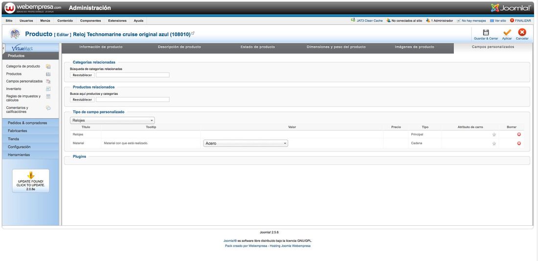

David Romero
 David Romero
Os adjunto la captura:
ResponderCitar
Respondido : 23/08/2012 11:58 am
