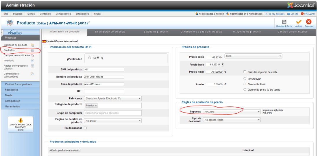

VirtueMart 2.0 tiene dos sitios en los que puedes definir este parámetro (impuestos):
- Productos => Productos => Información de productos -> Reglas de anulación de precio -> Impuestos (Cap. 64)

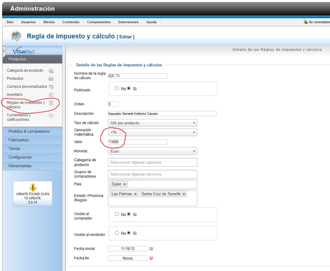

- Productos => Reglas de impuestos y cálculos => Detalle de las reglas de impuestos y cálculos -> Valor (Cap. 65)

En el primer apartado se especifica un valor por defecto de los impuestos para cada producto, a modo escaparate. Y en el segundo apartado un valor para los impuestos dependiendo de los parámetros: Moneda, Categoría, Grupo de compradores, País y provincia, que debería sobreescribir el valor por defecto.
Lo que no alcanzo a entender es qué piensa el VM cuando estos datos se acoplan.

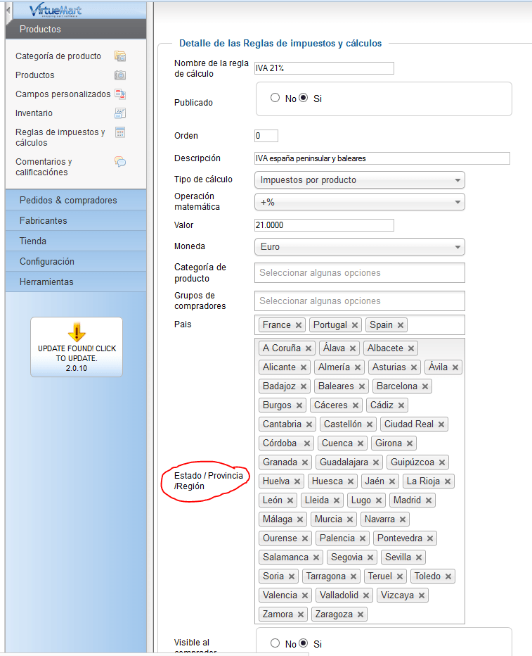

Intentando aplicar el IGIC en Canarias lo configuré de la siguiente manera (Cap. 66) para los lugares donde aplico el 21% y (Cap. 65) para Canarias.

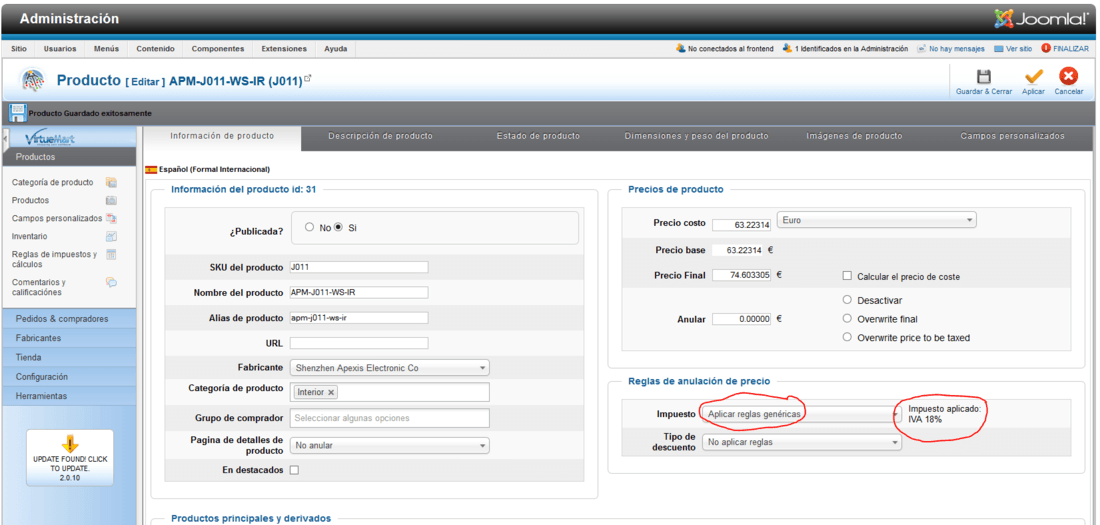

El truco está ahí, 😉 en aplicar las reglas genéricas en los impuestos del producto. El problema es que mis reglas genéricas son un 18% de IVA (Cap. 67) y no sé cómo cambiar esto.
- ¿Cómo cambio las reglas genéricas de impuestos en VM 2.0.10? Actualmente mi regla genérica es el 18% (Cap. 67)

- Las Reglas de impuestos y cálculos se aplican de manera diferente para los productos que tienen definido Aplicar reglas genéricas en el campo resaltado de la Cap. 67 (cuatro mensajes atrás) que para los que hay definido un valor fijo.
- Hay varias maneras de aplicar las Reglas de impuestos y cálculos (Cap. 69). Pero ojo, que como he dicho antes, estas reglas no se aplican igual si un producto tiene definido un impuesto fijo o "Aplicar reglas genéricas".

Quería aplicar distintos impuestos dependiendo de la región a la que se destinara el envío. Lo que pasa es que como el Pack Tienda venía con el 18% de impuestos por defecto, tuve que cambiar todos los productos, uno por uno, para ponerles el 21%.
Al no aplicarle a los productos las reglas genéricas no se podían definir de forma óptima los impuestos aplicados para que modificase solo ese campo.
Así que me tiré varios días dándome cabezazos contra la pared.
Finalmente, gracias al vídeo tutorial, me di cuenta de que cambiar los valores por defecto de los impuestos es tan fácil como dejar solo un valor de impuestos publicado sin definir parámetros de filtro.
Y así de fácil se pueden modificar las reglas genéricas de los impuestos al valor deseado y posteriormente modificar estas con "Reglas de impuestos y cálculos" específicos para un grupo concreto de compradores y conseguir aplicar el impuesto deseado.
