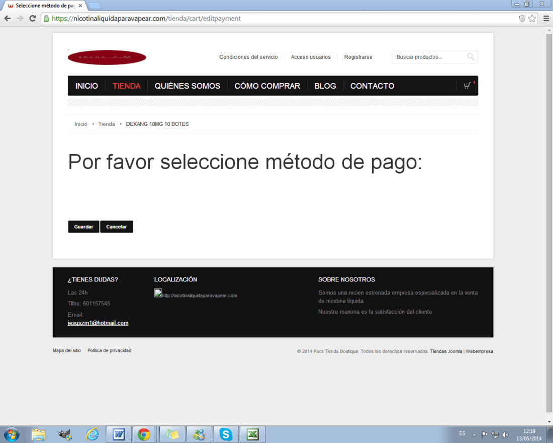

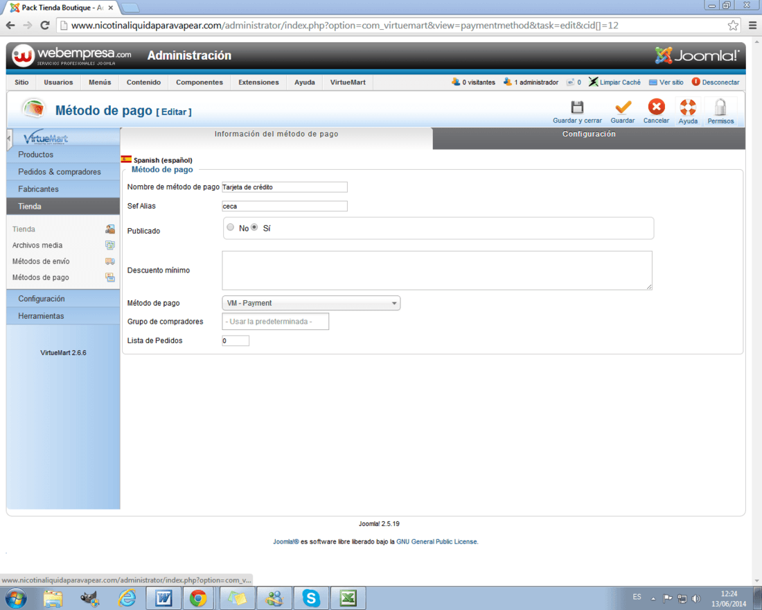

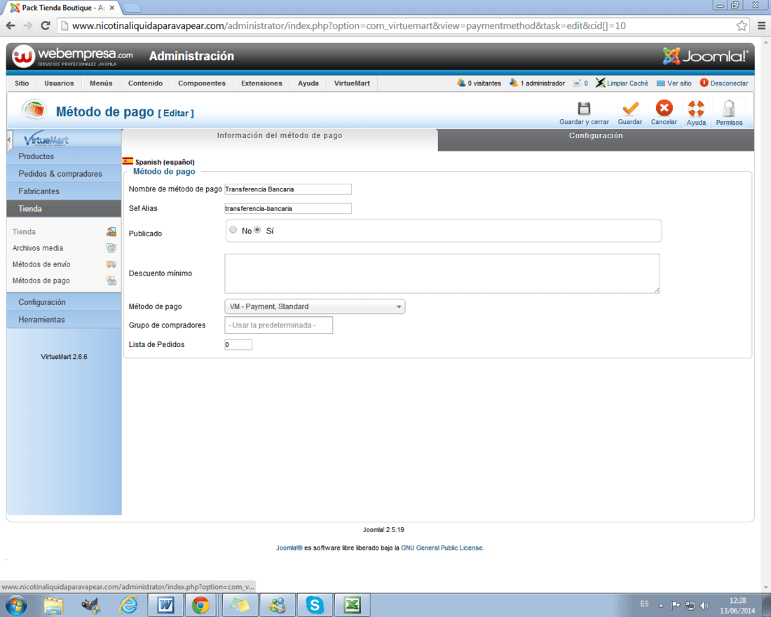

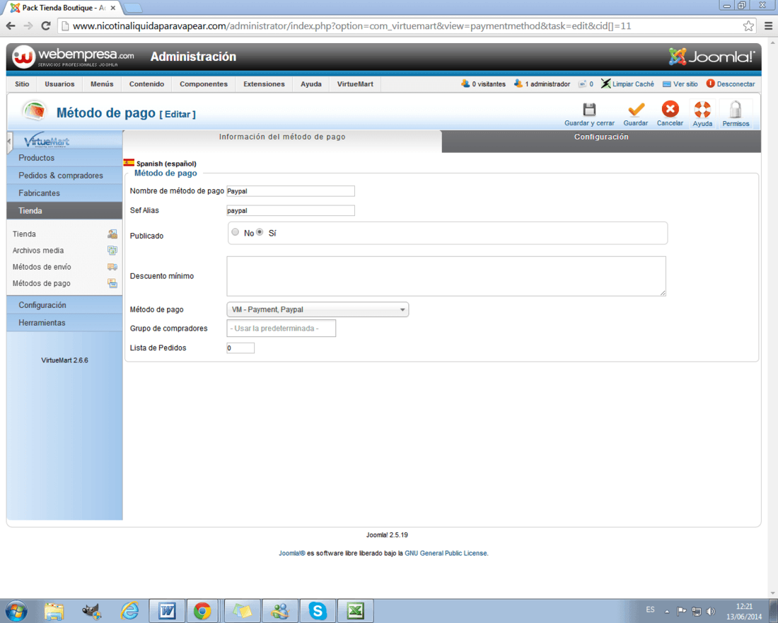

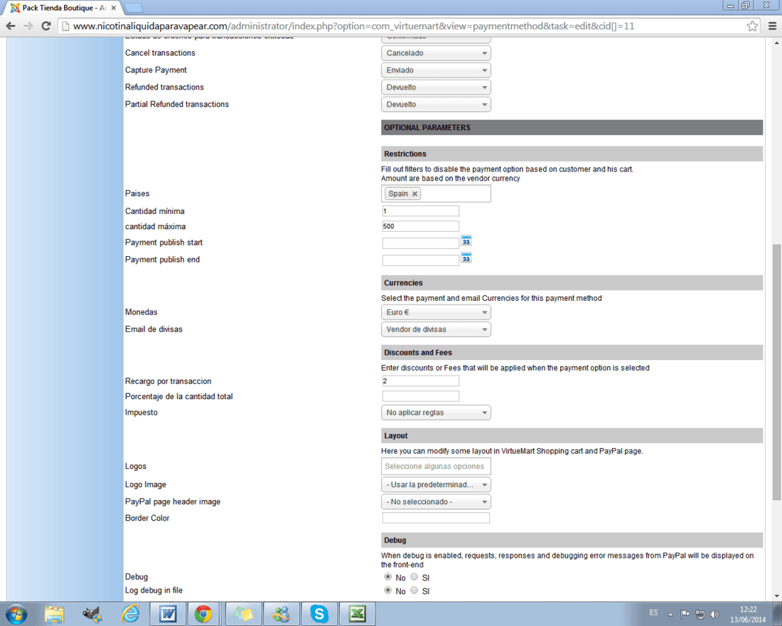

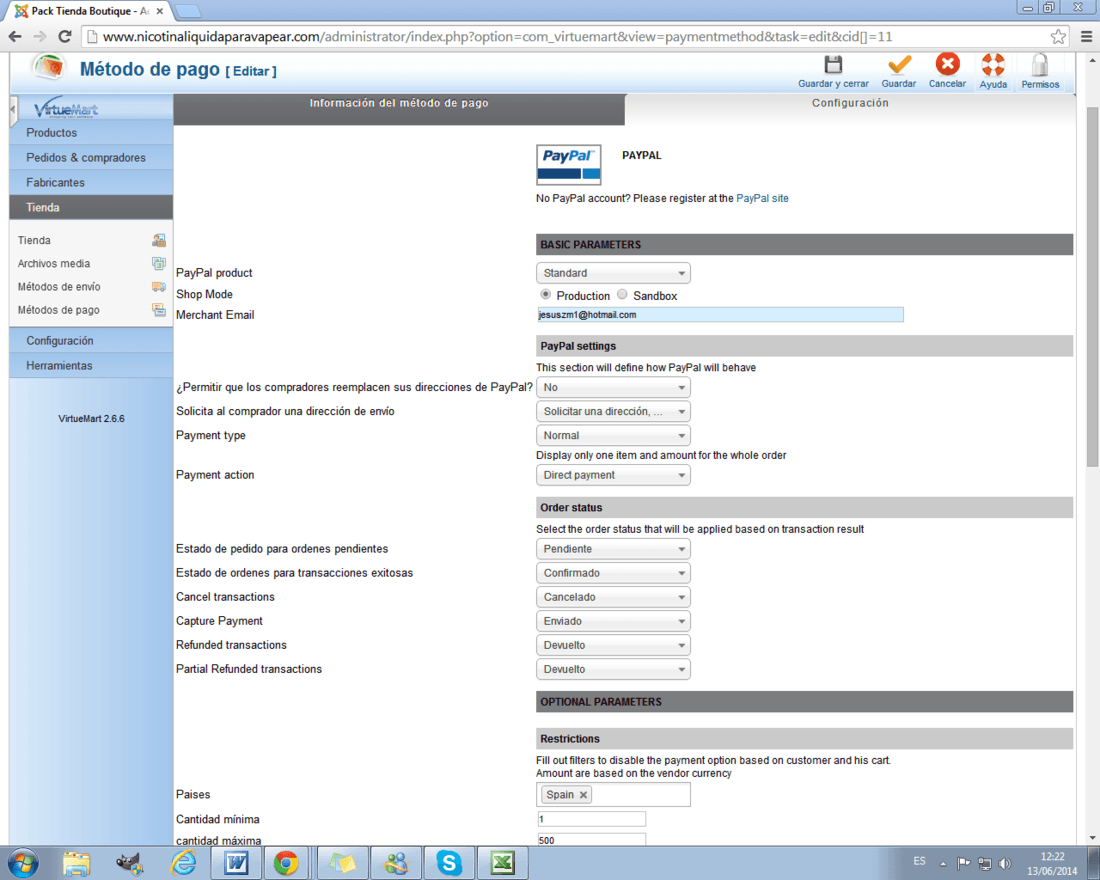

Tenía bien puesto la forma de cobro en virtuemart y al volver a hacer las pruebas no me puede cobrar me salen captura de pantalla que primero adjunto. Luego adjunto las demas para versi podeis mirar que estan bien configuradas las formas de cobro que yo pienso que si , ya que las configure siguiendo vuestras indicaciones y funcionaban bien.os envio otro correo pues solamente coge 8 capturas de pantalla

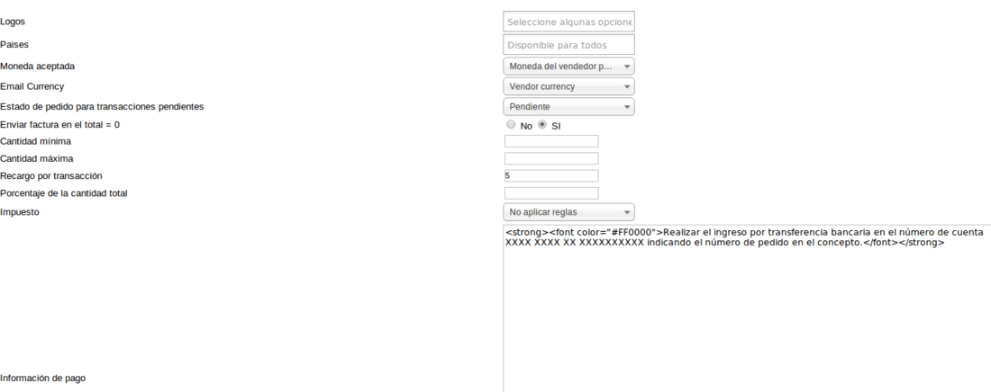

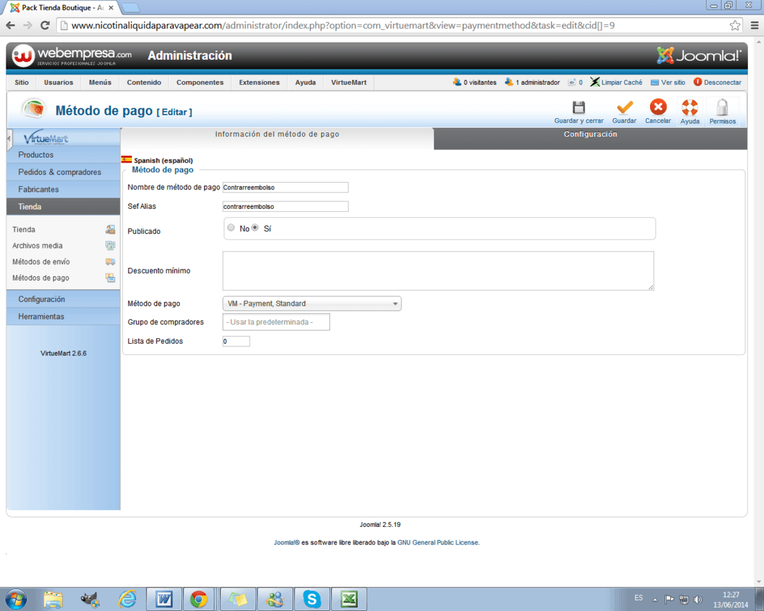

Las capturas que faltaban en el anterior correo

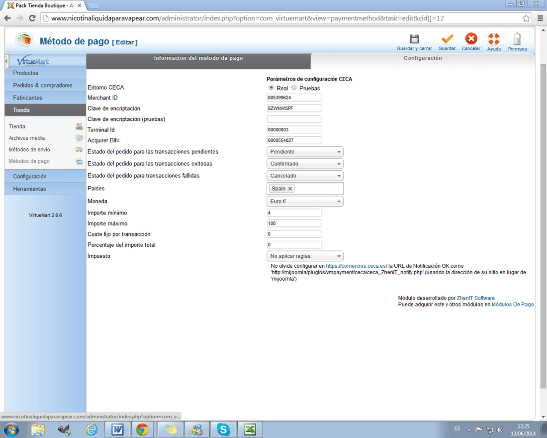

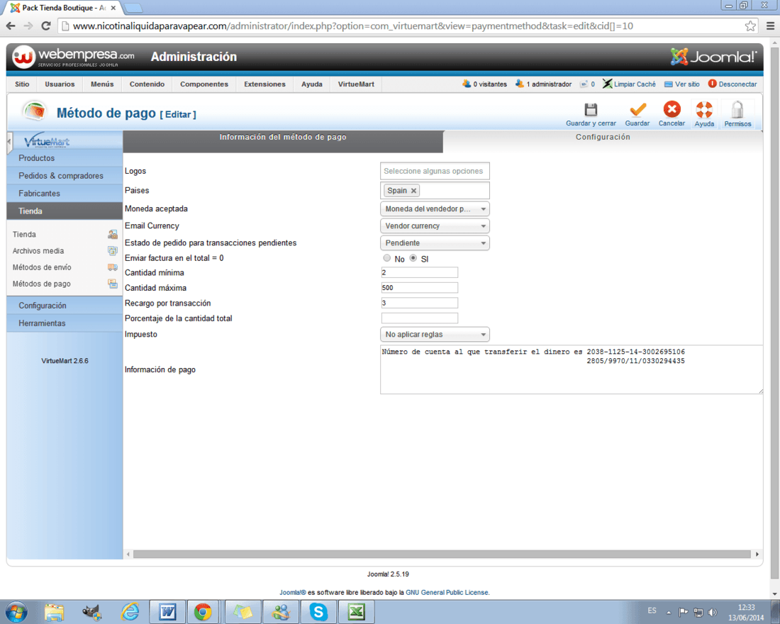

Veo que en varias de las formas de pago has establecido filtros que pueden afectar al hecho de que se muestren unas formas de pago u otras.
Por un lado has asociado las formas de pago con el país España. De esta forma, las formas de pago solo se mostrarán una vez que el usuario comprador haya indicado la dirección de envío y esta sea a España.
Por otro lado veo que has establecido filtro por cantidad o importar. Por ejemplo, edita la forma de pago "Transferencia bancaria" y prueba a dejar una configuración como en la siguiente captura de pantalla (los valores de Recargo por transacción e Información de pago los puedes sustituir por los tuyos):
Comprueba si así se muestra esta forma de pago.
Respondido : 13/06/2014 5:16 pm
