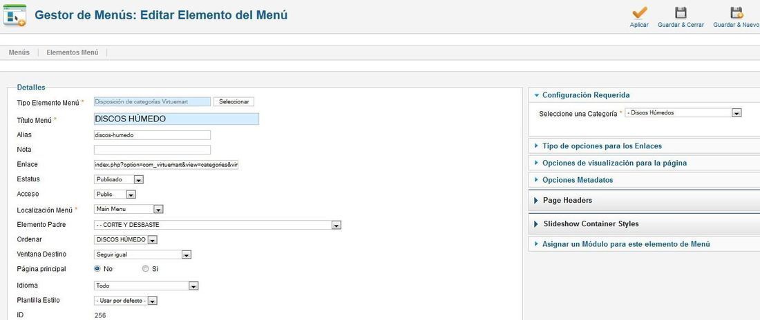

Tengo un problema con los items de menú que estoy cargando con las categorias de virtuemart, el problema que tengo es que no me estan cargando los productos de la categoria seleccionada.
Si accedemos de el menú de inicio o el horizontal, a Herramientas, (éste carga las categorias principales de la tienda, si desplegamos el menú para ver las subcategorias y hacemos click a Corte y debaste tambien aparecen las categorias que hay cargadas, pero si desplegamos las opciones de corte y debaste y hacemos click sobre cualquiera de las 4 opciones que hay, por ejemplo , discos húmedos, no cargan los productos
Dejo a continuacion un link de la url que me genera al hacer click sobre discos húmedos
http://solstone-cp47.webjoomla.es/index.php/productos-solstone/corte-y-desbaste/discos-humedo
Y captura de la progración del menu.

Parece que en el elemento de menú que estás utilizando para mostrar los productos de una categoría ("Discos Húmedos", por ejemplo) no has elegido el tipo de elemento correcto.
Prueba a editar el elemento de menú "DISCOS HÚMEDO" y en el parámetro Tipo Elemento Menú pulsa en el botón Seleccionar. En la ventana que se abre, dentro del apartado Virtuemart elige la opción Layout de categorías Virtuemart. Eso sí, verás que esta opción sale 2 veces, elige la segunda con este nombre (la tercera de la lista) y luego guarda los cambios. Comprueba sí así se muestran correctamente los productos.
