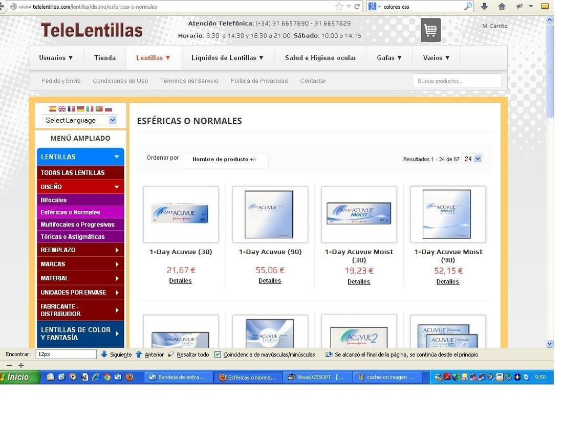

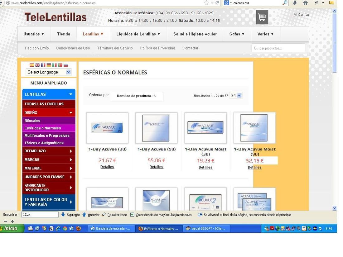

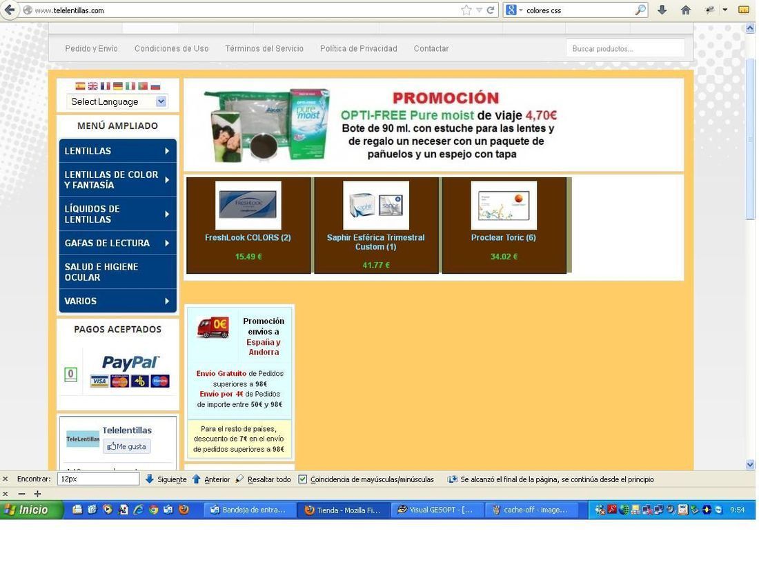

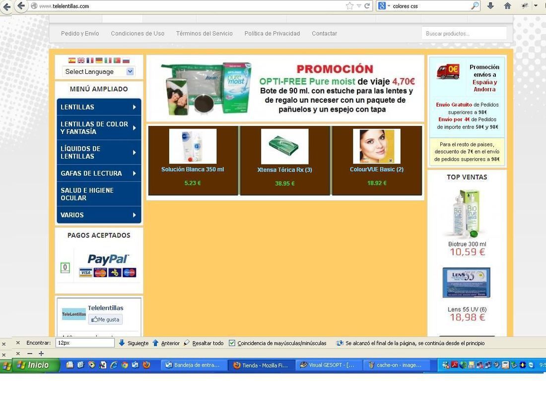

Este sitio está con la plantilla esport y lo que me pasa es con la cache en OFF todo esta correcto. Pero si la pongo en ON se me descolocan la posición y la estructura de algunos módulos.
Os paso una captura de dos pantallas con la cache en ON y las mismas pantallas con la cache en OFF.
