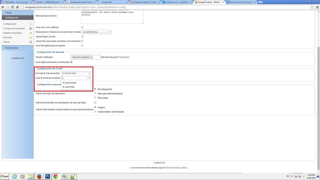

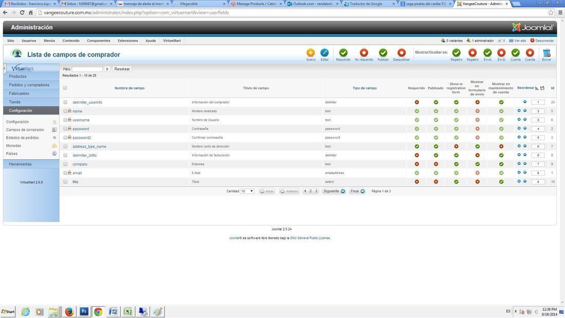

En esta area ? imagen
Respondido : 18/08/2014 7:29 pm
Respuestas: 77
Mencionas esta parte Lorena?
Como lo puedo configurar?
Respondido : 18/08/2014 7:40 pm
Hola Francisco
En la pantalla que envías virtu2.jpg, pudes despublicar campos que no creas necesario al momento del registro, sin embargo los campos que estan bloqueados (con icono de candado) no es posible cambiarlos. De todas si vas a realizar cambios en esta pantalla te sugiero hacer antes un backup de tu sitio web o al menos de tu BD.
Luego la pantalla que te comento para configurar el envio de correos de acuerdo al estado del pedido lo encuentras en la sección de : Configuración => Configuración => Tab Compra => Estado de pedido por defecto para enviar email al vendedor, coloca también el de pendiente

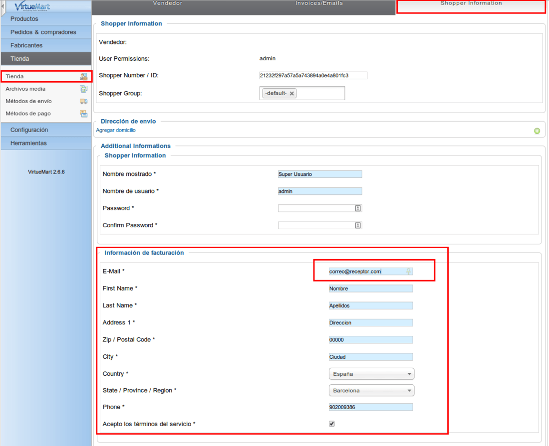

Primero tienes que verificar que correo insertaste, tiene que dirigirte a Virtuemart => tienda => Información adicional => Información de facturación => Email.

Hola francisco,
Esta es ok:
La que Johnny indica es esta:
Respondido : 19/08/2014 11:57 pm

Perfecto Luis Mendez Alejo Muchas gracias ese punto ya quedo.

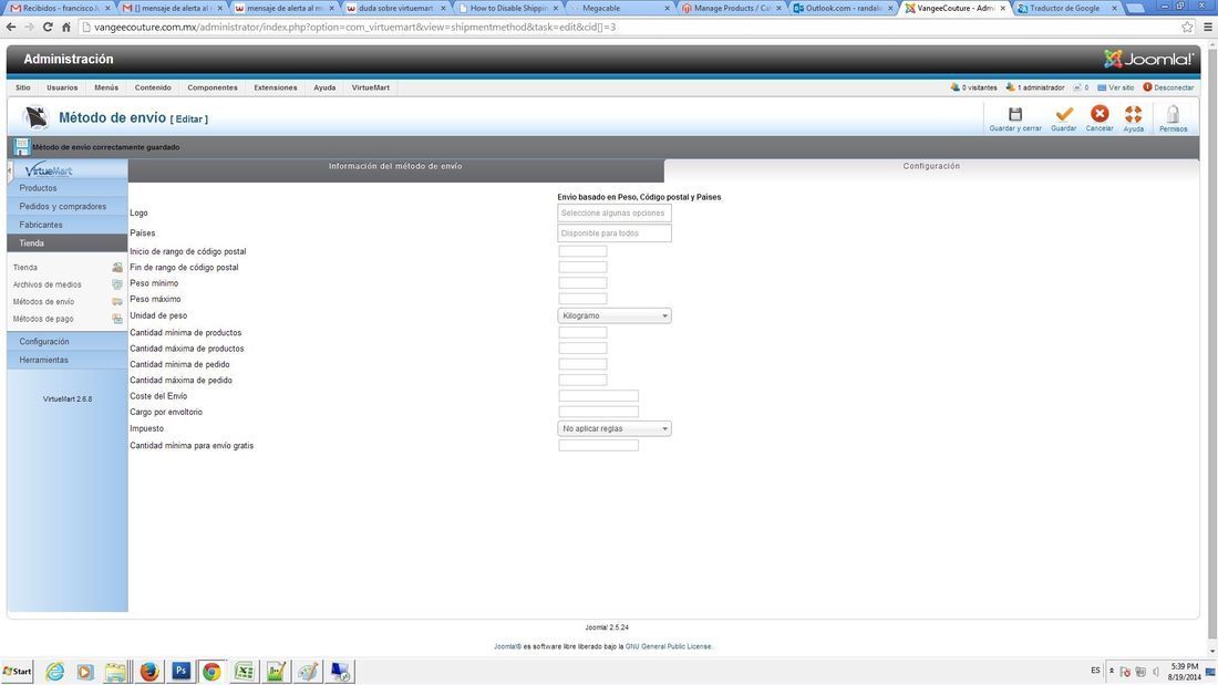

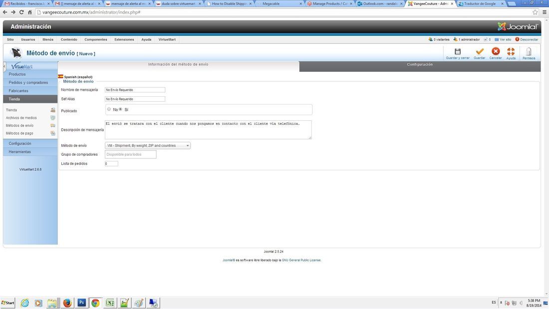

Por otro lado quiero eliminar la cuestión de método de envió y revisando me encontré conque tengo que crear un nuevo método de envió donde sea no requerido, lo he creado pero no se si lo estoy llenando correctamente me puedes ayudar por favor, si es posible te puedo dar acceso y que puedas entrar para restaurarlo.
anexo imágenes.
Respondido : 20/08/2014 12:45 am

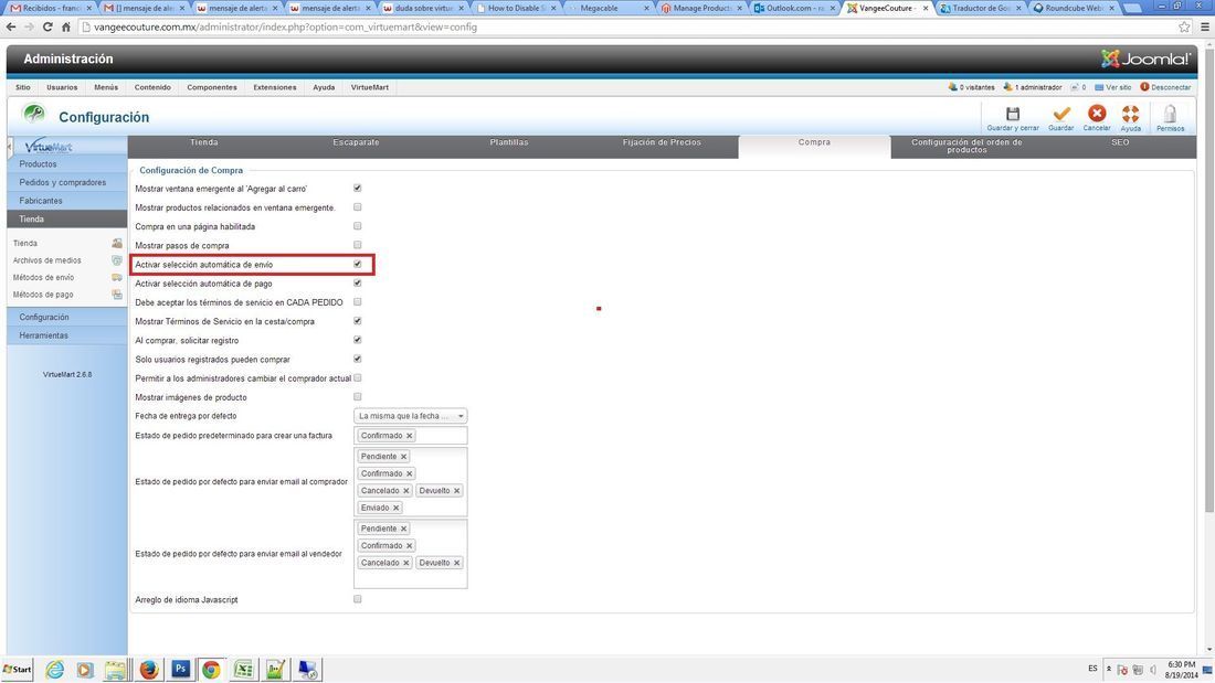

Es correcto, luego tienes que ir a Virtuemart => Configuración => compra verifica que este habilitada la opcion Activar selección automática de envío

Respuestas: 77
Listo ya esta activa ahora que prosigue?
anexo imagen
