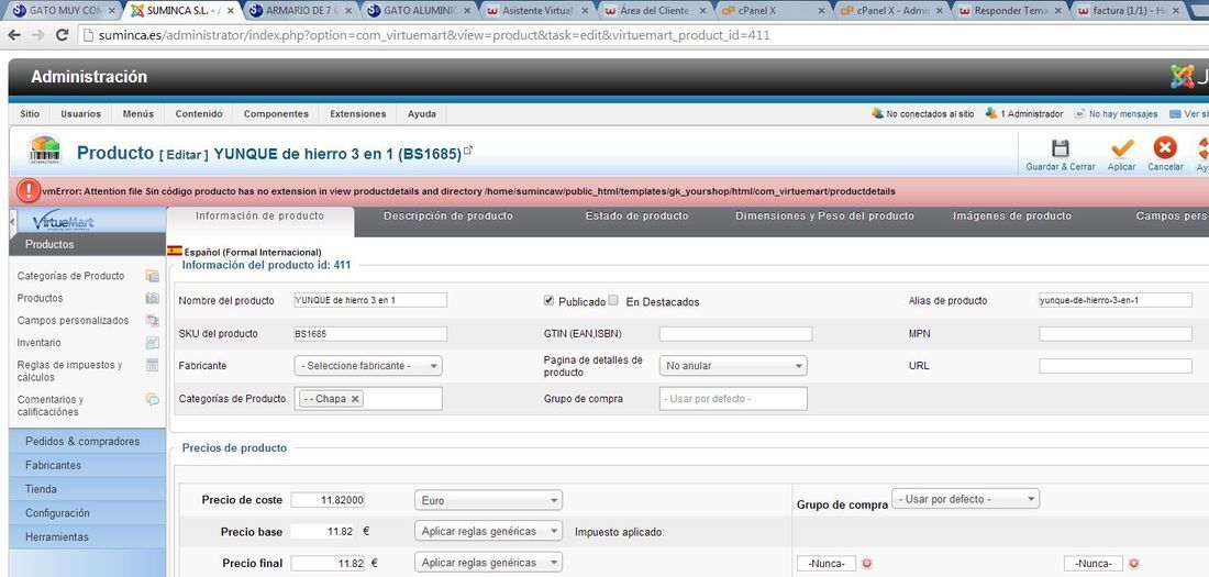

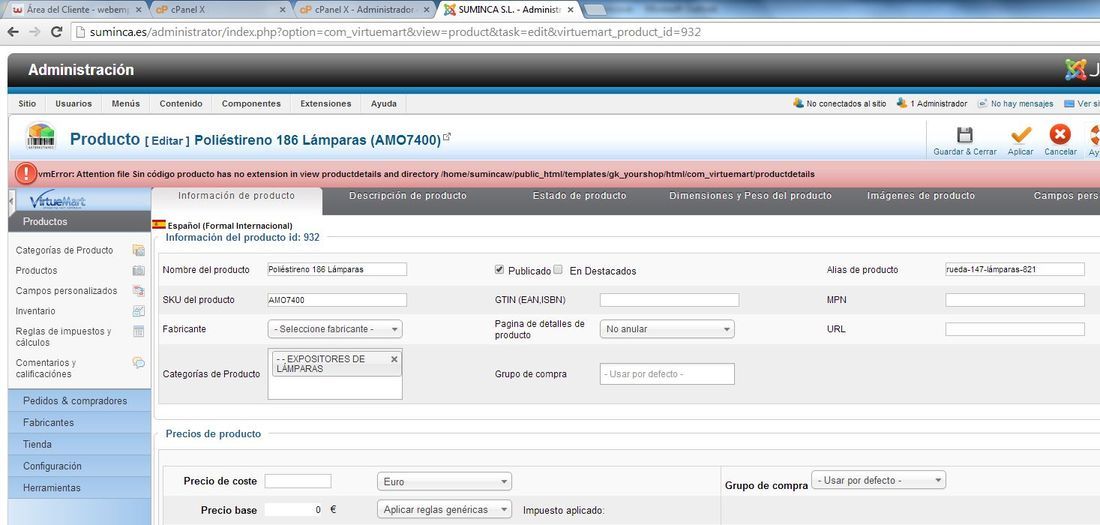

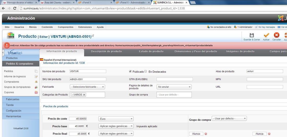

Buenos días, hace un tiempo que no hemos estado introduciendo ni modificando productos en nuestra web, hoy he entrado a modificar una y me sale un mensaje de error en la parte superior que dice lo siguiente:
vmError: Attention file Sin código producto has no extension in view productdetails and directory /home/sumincaw/public_html/templates/gk_yourshop/html/com_virtuemart/productdetails.
¿Qué ha podido pasar?¿En qué afecta esto?

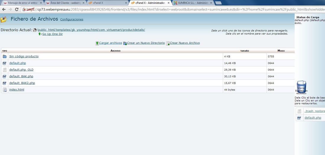

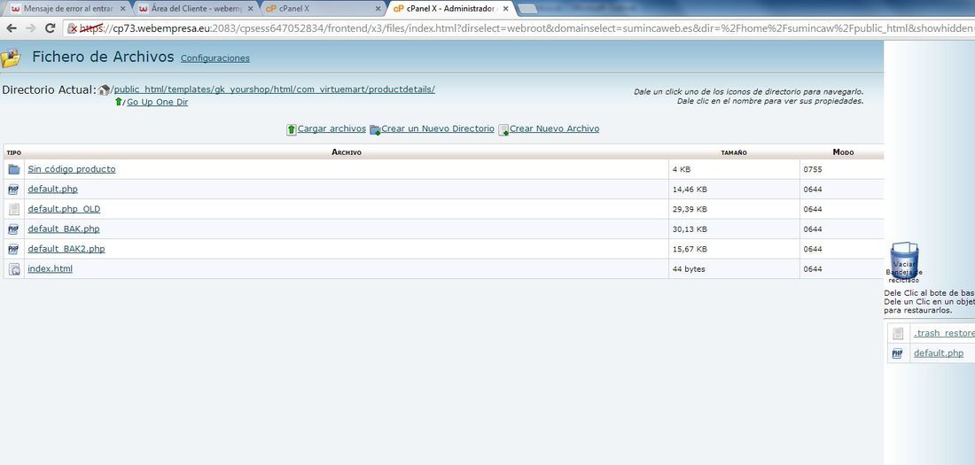

Prueba a ir al directorio components/com_virtuemart/views/productdetails/tmpl y descárgate el archivo default.php que aquí se encuentra.
Ahora vete al directorio templates/gk_yourshop/html/com_virtuemart/productdetails y renombra el archivo default.php como default_BAK2.php. Seguidamente sube en este directorio el archivo default.php que te habías descargado antes.
Comprueba si así se sigue mostrando el mensaje de error.

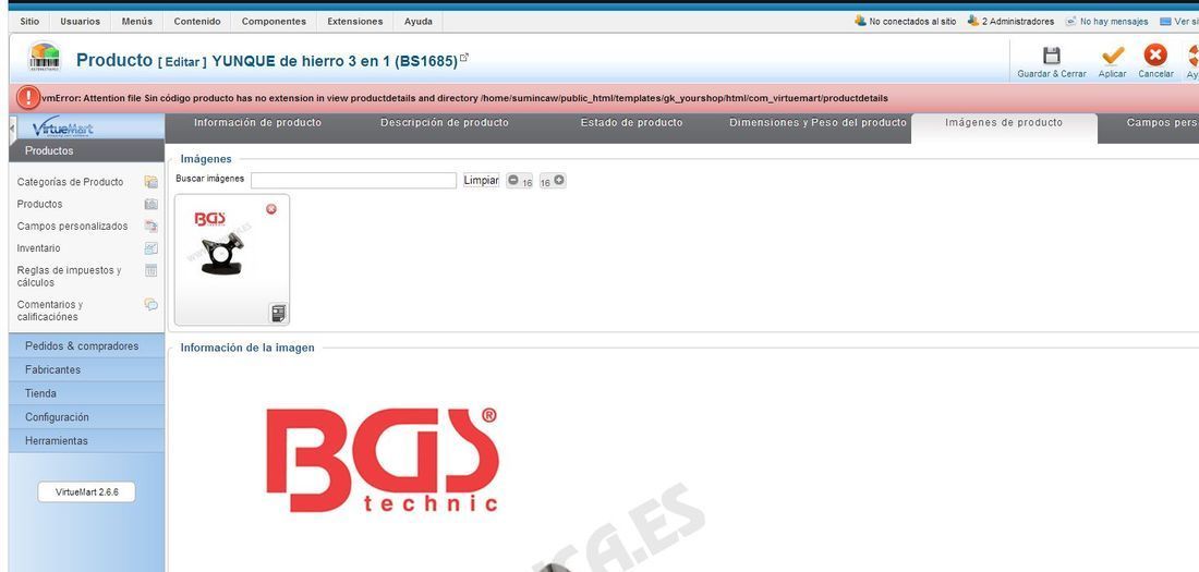

Aparentemente sí que funciona bien, pero en alguna ocasión al ir a introducir las características del producto desaparecieron las herramientas para dar formato al texto, de todas formas ahora lo hemos utilizado poco. Agradecería que entraseis vosotros en el administrador de la página y lo corrigieseis. Me gustaría tener el formato de ahora pero con las opciones de antes y que no saliese el error. Me da mala sensación trabajar con algo que da error.

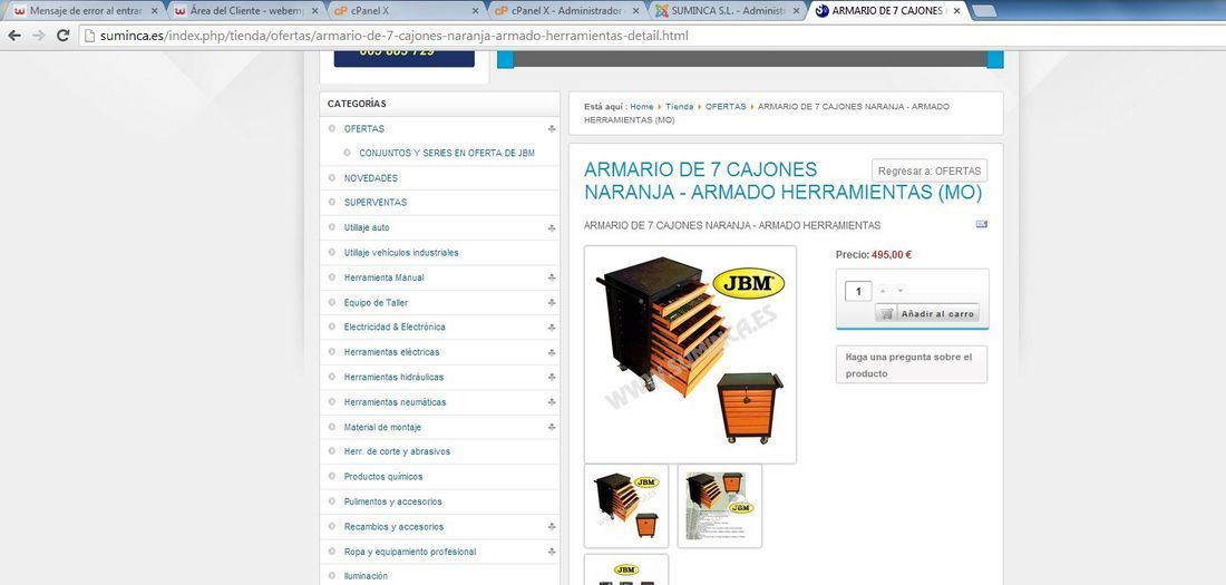

Ahora he metido un artículo con dos imágenes y en la vista de la tienda se ve una imagen en grande en la parte superior y la misma junto con la otra al lado en la parte inferior, intento pinchar en la de la derecha inferior para que se vea en grande y no me deja.
He vuelto a renombrar templates/gk_yourshop/html/com_virtuemart/productdetails_BAK por templates/gk_yourshop/html/com_virtuemart/productdetails y pasa lo mismo y además da el error de siempre y en la imagen del producto en la tienda no se ve lo que se veía antes en esta opción:

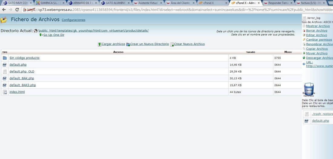

Hola os mando captura de pantalla de la configuración actual
Captura de pantalla del error
Ficha del producto en la tienda
No se ve:
EL CÓDIGO DEL ARTÍCULO
AGREGAR A FAVORITOS
ME GUSTA
UN DESPLEGABLE QUE SE LLAMA "share"
Y las imagenes pequeñas del producto cuando les pinchas no se hacen grandes como la 1ª.

Sobre el problema que tienes con el administrador de archivos en CPanel, verás que hay otro que es más completo, por que es mejor que uses ese otro. En el siguiente artículo explicamos cómo se maneja:

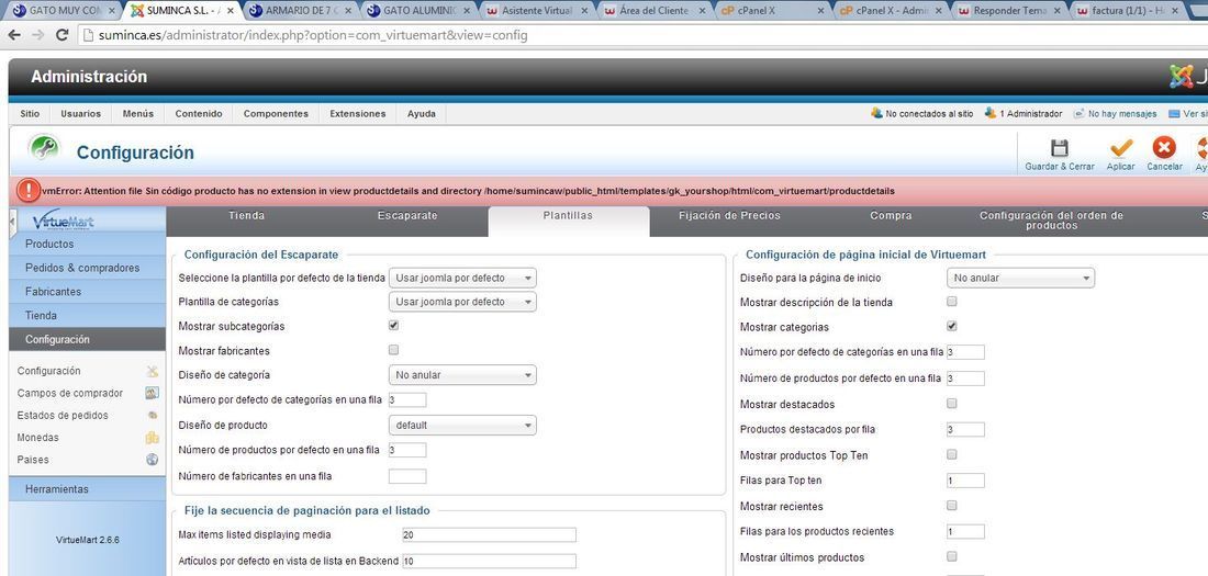

Sobre el otro problema que tiene, prueba a ir en la administración de Virtuemart a Configuración y pulsa en la pestaña Plantillas. Para los parámetros Seleccione la plantilla por defecto para su tienda y Plantilla de categorías verifica que tienes seleccionado el valor Usar joomla por defecto.

Buenos días, creo que no entienden el problema que estoy teniendo, y no se como explicarlo, pues os envío capturas de pantalla y vosotros creéis que tengo problemas con el administrador de archivos y me mandáis un enlace para que sepa como manejarlo. En primer lugar el enlace que me mandáis tiene una versión diferente a la que tengo yo.
Estoy empezando a estar cansado con este problema. Yo no se lo que tengo que hacer pero esto no está funcionando bien y vuestras soluciones no me sirven. Yo ya he hecho los cambios desde el panel de control que vosotros me habéis dicho, (no tiene sentido que ahora me mandes un enlace para enseñarme como funciona ele panel de control).
Voy a volver a hacer unas capturas de pantalla del problema que tengo y qué es lo que quiero que se vea en la vista del producto en la tienda. Antes se veía funcionaba bien. NOSOTROS NO HABÍAMOS CAMBIADO NADA PARA QUE HUBIERAN ESTOS CAMBIOS. CREO QUE ES PROBLEMA DE COMPATIBILIDAD DE VERSIONES.
En la vista del producto no puedo ver in grande las segundas ni terceras imágenes y tampoco veo una serie de cosas que antes sí que veía:
AGREGAR A FAVORITOS
ME GUSTA
y esta es la configuración que tengo en el panel de control despues de hacer los combios que vosotros me habéis dicho:
VISTA DEL ERROR

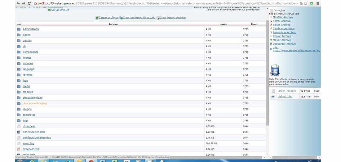

Otra cosa que veo notando es, que ese error genera un fichero que ocupa espacio.
