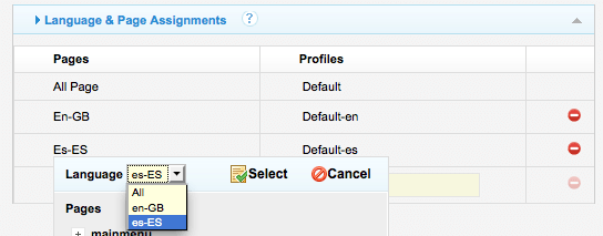

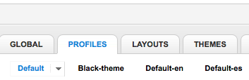

Hola Gaston
Las plantillas que usan el framework JAT3 y en las cuales quieres usar múltiples idiomas, puedes hacerlo por la funcionalidad de profiles
Es decir debes crear profiles adicional al default, uno para cada idioma(en la imagen, defaul-es y default-en), en este profile podrás seleccionar el menú.
Luego seleccionar para cada profile el idioma a mostrar
