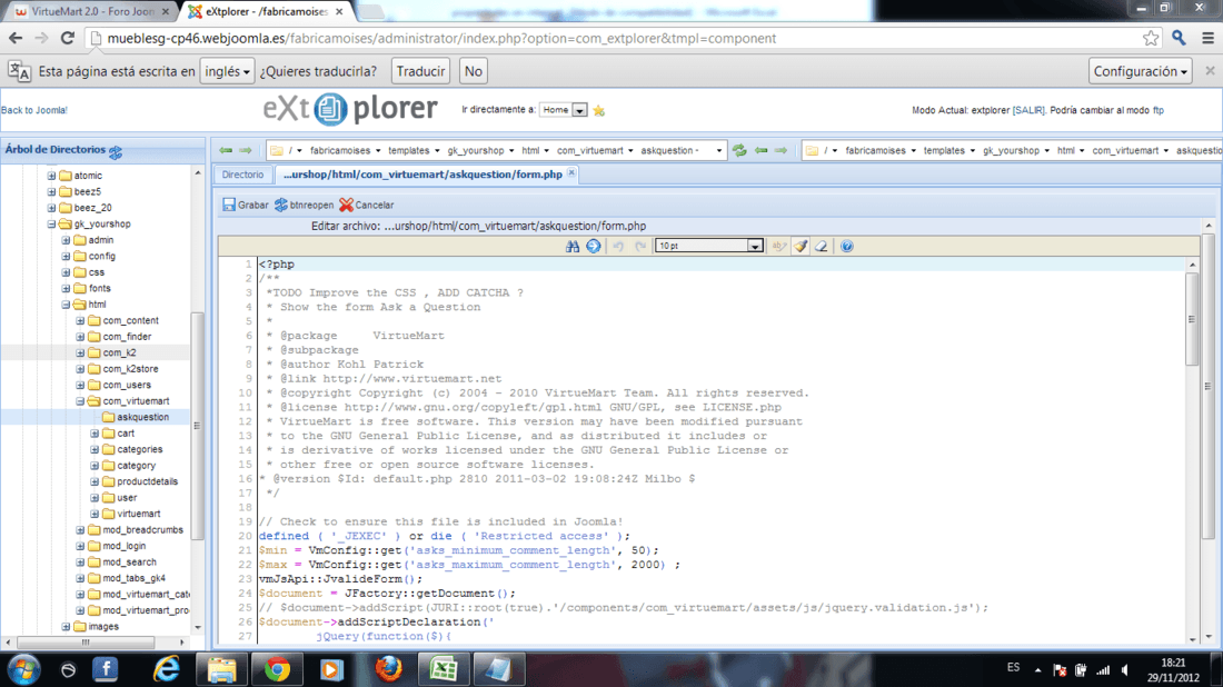

Raul Venegas
Respuestas: 535
Gracias por responder David.
Vamos por parte.
Efectivamente existe el fichero que me lleva al siguiente editor que dejo en la captura.
Ahora, como y donde copio el fichero components/com_virtuemart/views/askquestion/tmpl/form.php y como lo copio en el directorio templates/tu_plantilla/html/com_virtuemart/askquestion/.
Me imagino que es muy facil, pero prefiero primeramente tu asesoría ya que no quiero embarrarla.
Gracias nuevamente y saludos.
Respondido : 29/11/2012 9:26 pm
Hola Raul,
Lo mas sencillo seria que descargues el fichero:
Y luego lo subas al directorio:
Tal cual lo haz mencionado, la ruta final seria templates/tu_plantilla/html/com_virtuemart/askquestion/form.php donde el form.php es el archivo a modificar.
Respondido : 30/11/2012 3:20 am
Raul Venegas
Respuestas: 535
Por lo que veo la ruta ya está creada y se puede ver en una captura de esta misma consulta. Sin embargo, parece que tengo un pequeño problema y no menos importante y es que no sé donde ni como modificar el archivo en cuestión. Sé muy poco de todo eso.
Respondido : 30/11/2012 2:36 pm
