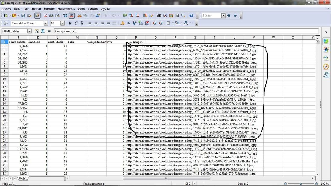

Bueno, estoy empezando a editar el archivo xls.
Tengo unas preguntas.
En el XLS que he de editar están las descripciones largas en texto plano y en html. ¿Cual utilizo? He de añadir algún pequeño texto delante de las descripciones y detrás.
En cuanto a las imágenes, ¿cómo guardo todas las imágenes en un archivo?. Guardo toda esta columna en zip? imagenesx.jpg... son mas de 4000 imá

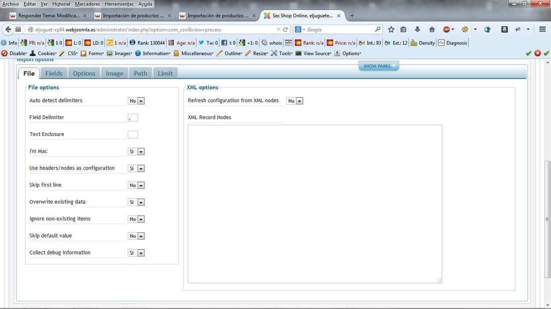

He editado el archivo cambiando los campos, y cuando le doya importar dice que es incorrecto.
He hecho exactamente los pasos que indica el video, y no sé porque no se carga.

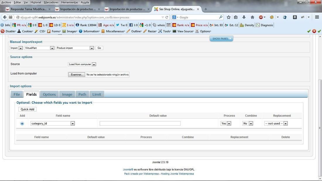

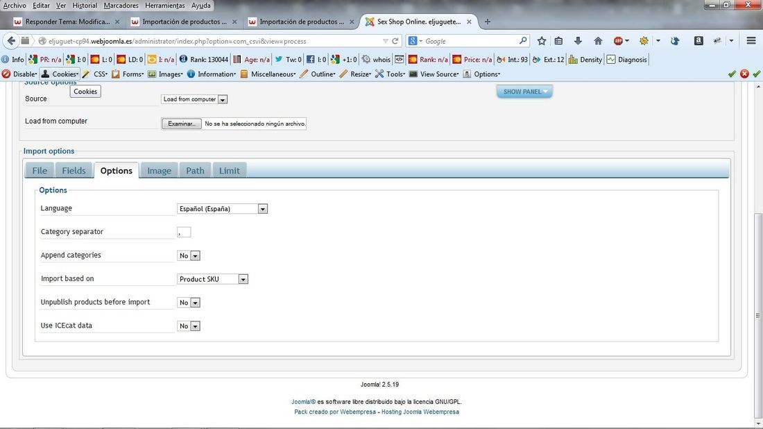

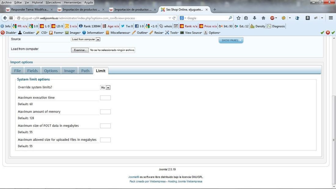

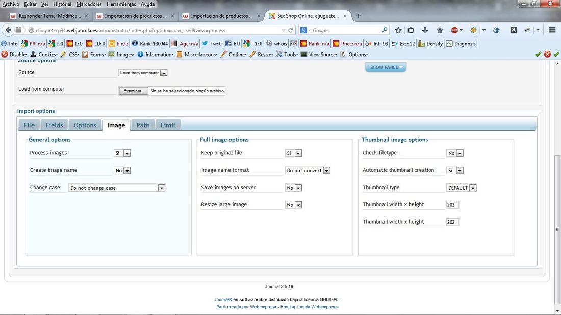

Os voy a enviar las capturas de la configuración,y del cambio que he hecho en el xls, que es solo una prueba con 20 productos de los 6000 que hay.

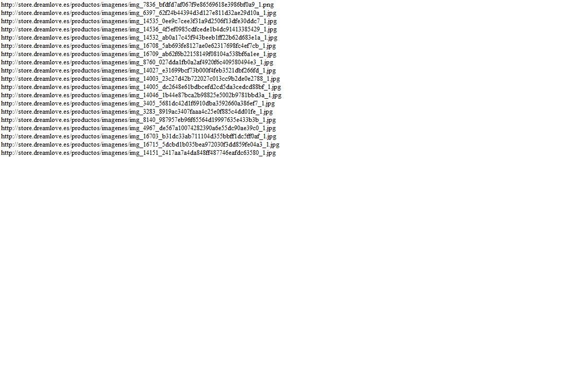

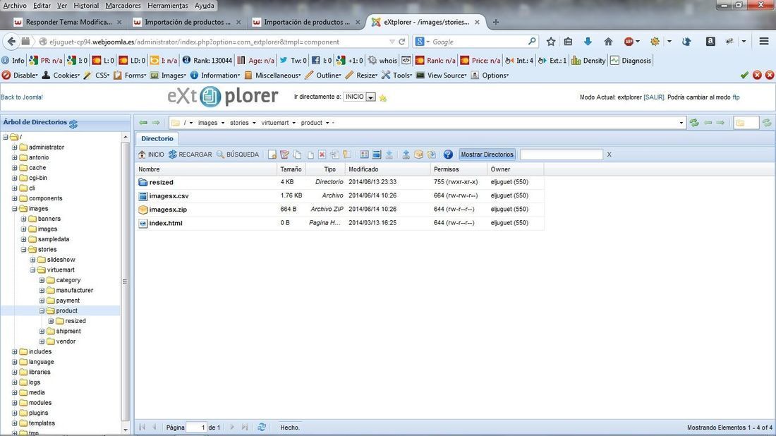

Tengo problemas con las imágenes, y no se como agruparlas si no las tengo y si las tengo son muchisimas y no tengo forma de recopilarlas, a no ser que lo haga con las urls que saco del XLS. Lo he intentado así y se me ha creado un archivo que os lo pongo en la captura sintitulo6 que es el resultado de descomprimir las images.zip desde un CSV,en el cual estan las urls de las imagenes pero no las imagenes, y no se si eso está bien así. En sintitulo7 esta el contenido del csv comprimido
¿que puedo hacer? porque es que me estoy volviendo loco

Las imágenes deben ir en la ruta images/stories/virtuemart/product pero no deben estar comprimidas en un .zip, en el fichero resized deben ir las miniaturas.
También nos podrías adjuntar el .csv para poder revisarlo.
