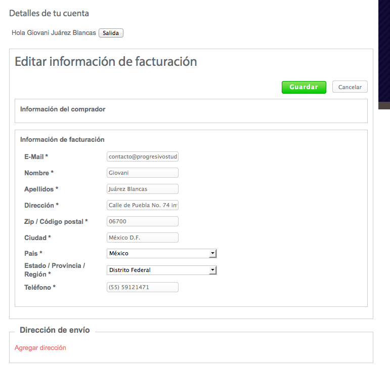

Hola, alguno de ustedes sabe como modificar o agregar un campo más al formulario de datos de facturación de los clientes que se registran a mi sitio para comprar. El caso es que en México es necesario recopilar de los clientes el RFC (Documento de comprobación fiscal del SAT) para generar su factura y en el formulario de registro no aparece un campo que diga: RFC del cliente. Alguien sabe como puedo agragar un campo más con este concepto en dicho formulario?.

Hola Giovani,
Para añadir campos adicionales, tienes que acceder a Virtuemart --> Campos de comprador --> nuevo.
Tienes un artículo que trata el tema, aunque es de la versión de Virtuemart 1.1 los conceptos y funcionamiento no han variado mucho.

Muchas gracias por la respuesta, el formulario de datos de los ususarios registrados lo pude aditar con la recomendación y todo esta bien, pero tengo otros dos problemas que resover en este tema y espero alguien pueda ayudar:

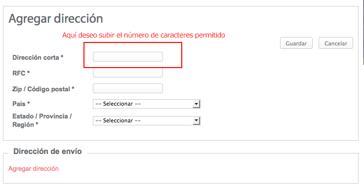

1.- Existe un apartado de formulario que es agregar dirección de envío. En este formulario deseo agregar un campo más y modificar la restricción de número de caracteres para el campo de dirección corta. Saben a dónde lo puedo modificar? Adjunto la imagen correspondiente.

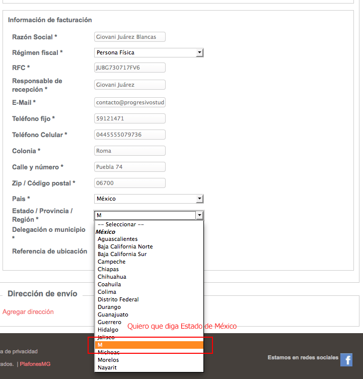

2.- El el formulario de los datos de registro del usuario, viene un combo con los países, estados y provincias, en mi caso es México y el problema radica en tratar de seleccionar el Estado de México, aparece solo una M y quiero que diga Estado de México. Tendrán alguna idea para modificar esto?. Adjunto la imagen correspondiente.

Para el primer punto se requieren cambios de programación, para el segundo punto tienes que dirigirte a Virtuemart => Configuración => Países, buscar por el país México y agregar los estados.

Excelnte respuesta ya quedo lo del combo de los Estados. Para lo de la programación tendrán alguna idea por donde va el asunto?.

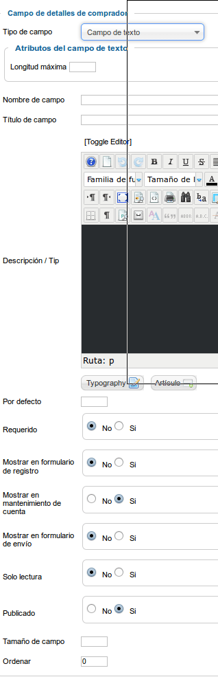

Lamento la equivocación, realice la prueba creando un campo:
Realiza la prueba colocando un numero máximo en los campos:
Longitud máxima
Tamaño de campo
Respondido : 05/12/2013 4:47 am

Mil gracias Johnny, quiero mencionar que había revisado antes en los campos del comprador el tema del limite de caracteres para el campo de Dirección corta y no lo había ajustado porque no tiene el nombre del campo, este viene como: address_type_name y no como Dirección corta que es el nombre que tiene el campo. Lo dejo por si alguién le sucediera lo mismo.
