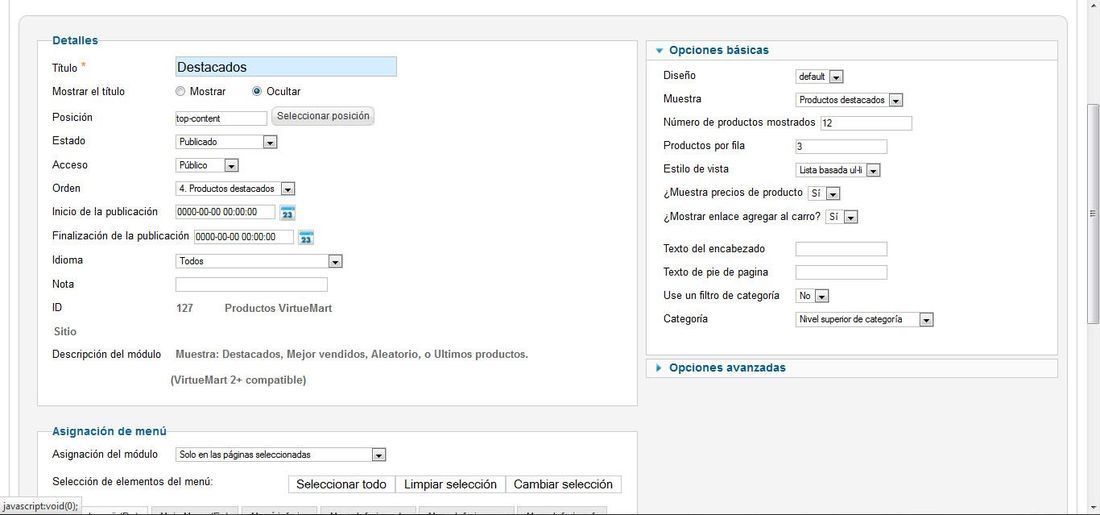

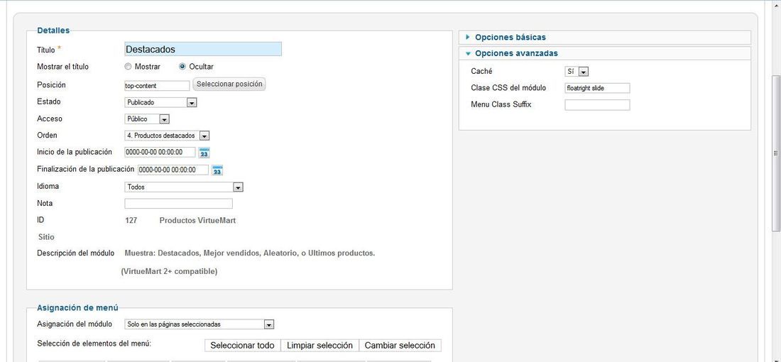

Hola, el problema que tengo es que las imágenes de los artículos destacados pasan rápido y no da tiempo de leer la breve descripción, y no sé como se puede poner más lento este módulo, para que los artículos se puedan leer bien.
Adjunto Capturas del Módulo

El módulo de productos destacados configura su comportamiento en base a sufijos.
Revisa el siguiente vídeo por si te es de utilidad:
- http://videosjoomla.com/component/k2/item/745-pack-tienda-webempresa-paso-2-configuraci%C3%B3n-de-slide-plantilla-winter
