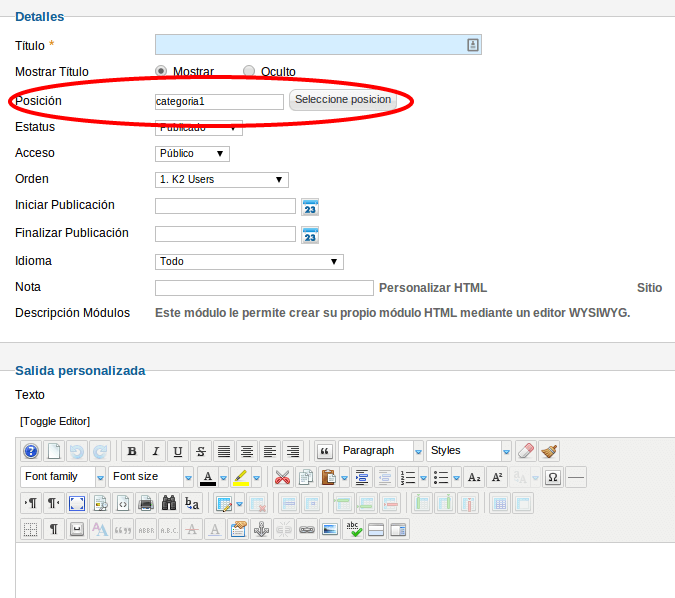

Para ello en primer lugar deberás crear un módulo con el contenido que quieras mostrar y asignarlo a una posición de módulo que no exista en la plantilla. Por ejemplo, puedes ponerlo en la posición categoria1.
Luego, para cargar este módulo dentro de la descripción deberás poner un código como el siguiente:
{loadposition categoria1}
Puedes cambiar el texto "categoria1" por el nombre de la posición de módulo que hayas utilizado.

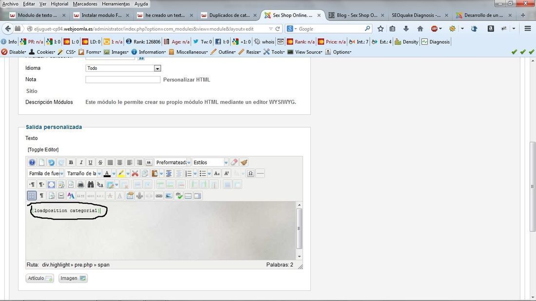

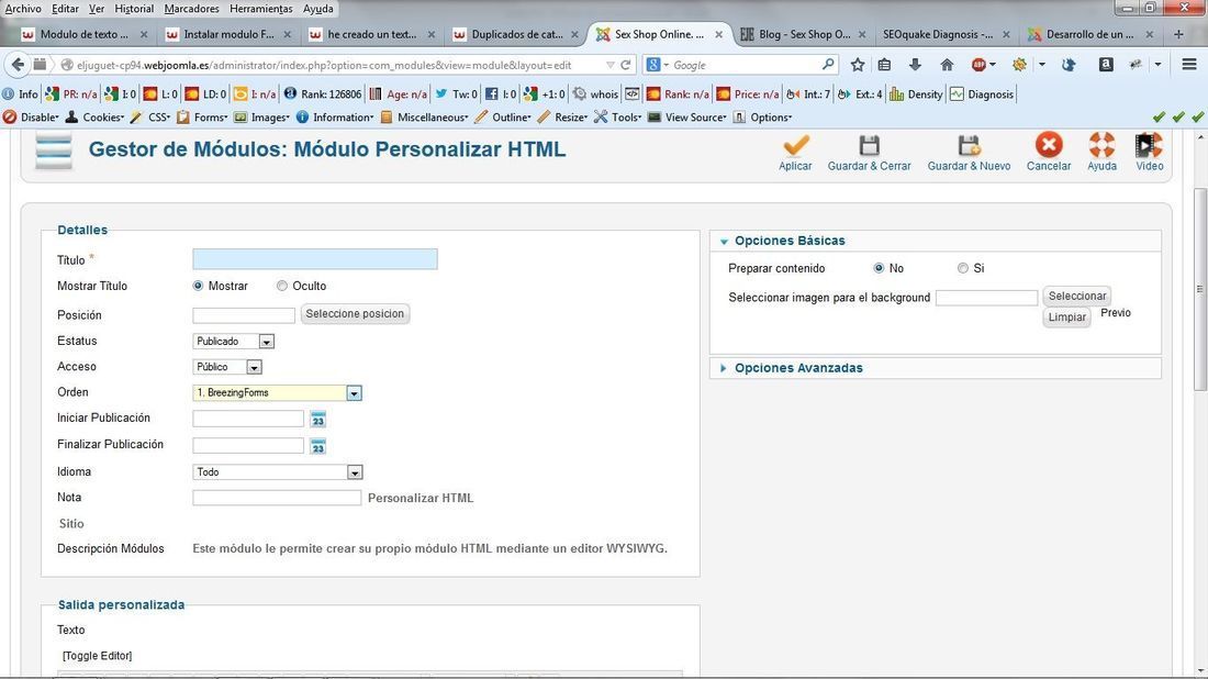

- Creo módulo en "personalizar html "...creomodulojpg
- Le he puesto el nombre "Observaciones". Cuando dices nombre de la posición te refieres asi?..asi.jpg
- ¿La posición del código he de ponerlo aqui? ¿he de ponerlo así tal cual (texto plano) o he de ponerlo en editor html?.

No lo estás haciendo bien. El código {loadposition categoria1} no lo debes poner en el módulo, sino en la descripción del producto de Virtuemart o en el archivo xls que utilices para la importación, dentro del campo que incorpora la descripción del producto.
Dentro del módulo deberás introducir el texto que quieres que se muestra como reemplazo al código {loadposition categoria1} que pongas en la descripción de los productos.
Sobre lo de la posición de los módulos, te adjunto una captura de pantalla donde puedas ver donde se coloca:
