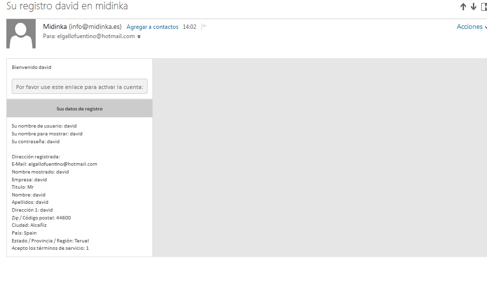

El correo electronico llega con el boton para pulsar y activar la cuenta...una vez pulsado me redirecciona a la web. Sin embargo entro en el gestor de usuarios y el usuario aparece desactivado.

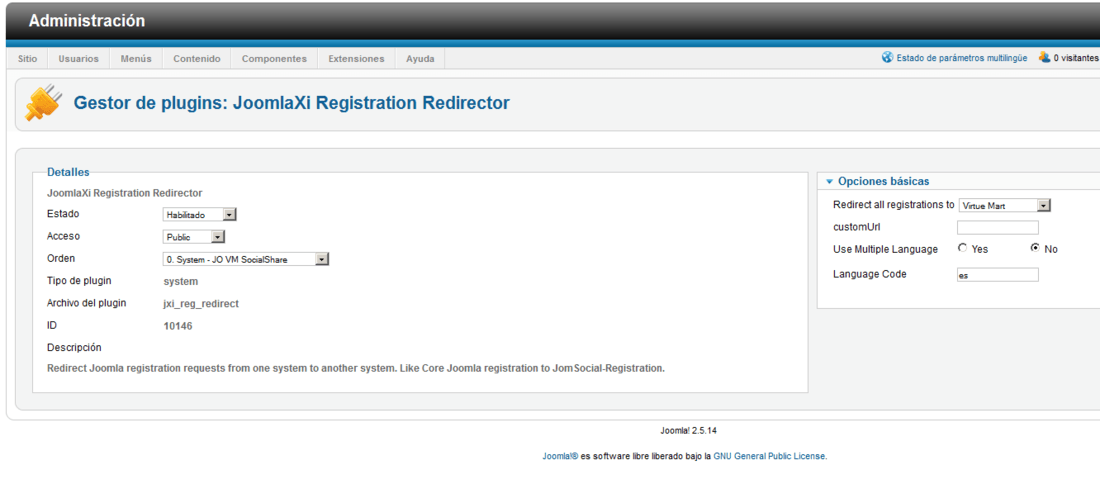

Utilizo un sistema para redirigir el tipo de registro al que deseo (en este caso virteumart). Este plugin se llama JoomlaXi Registration Redirector

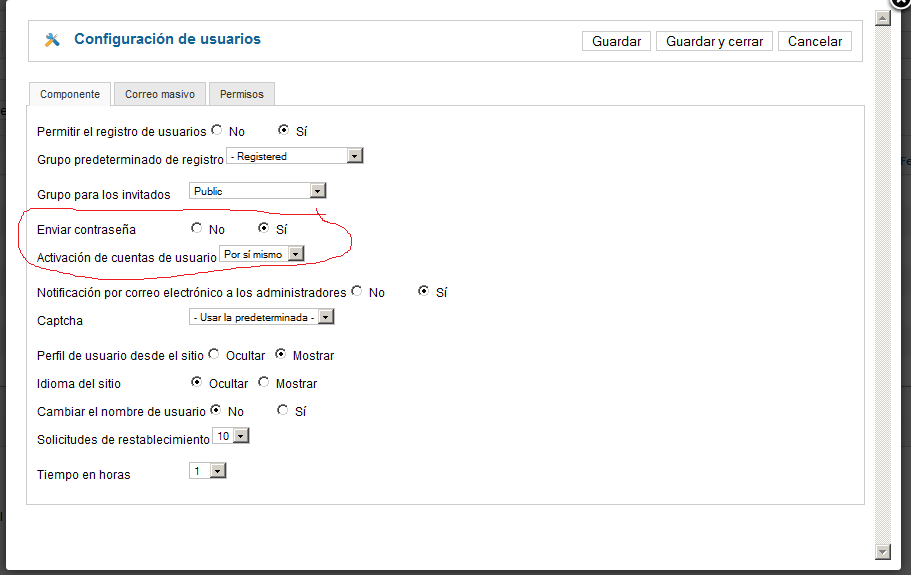

1º Configuracion gestor usuarios:

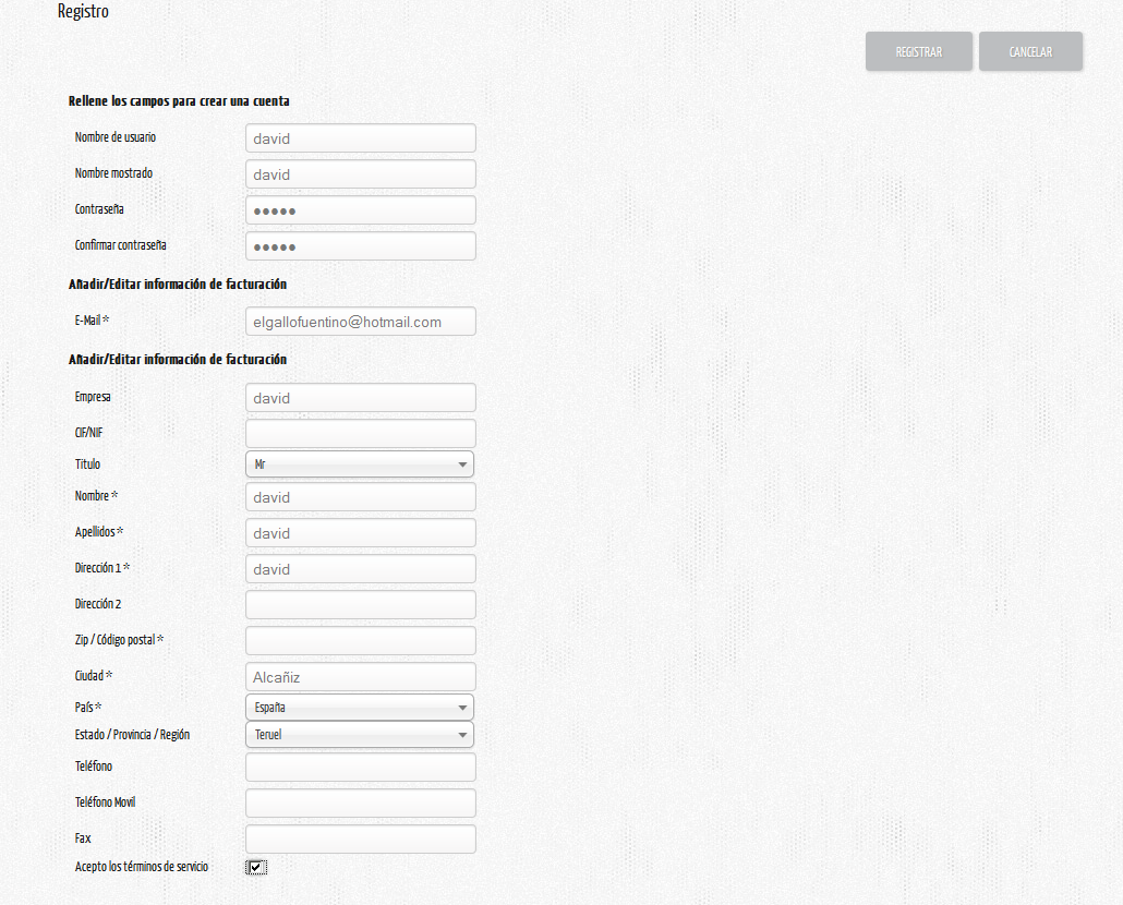

2ºRelleno el formulario de registro

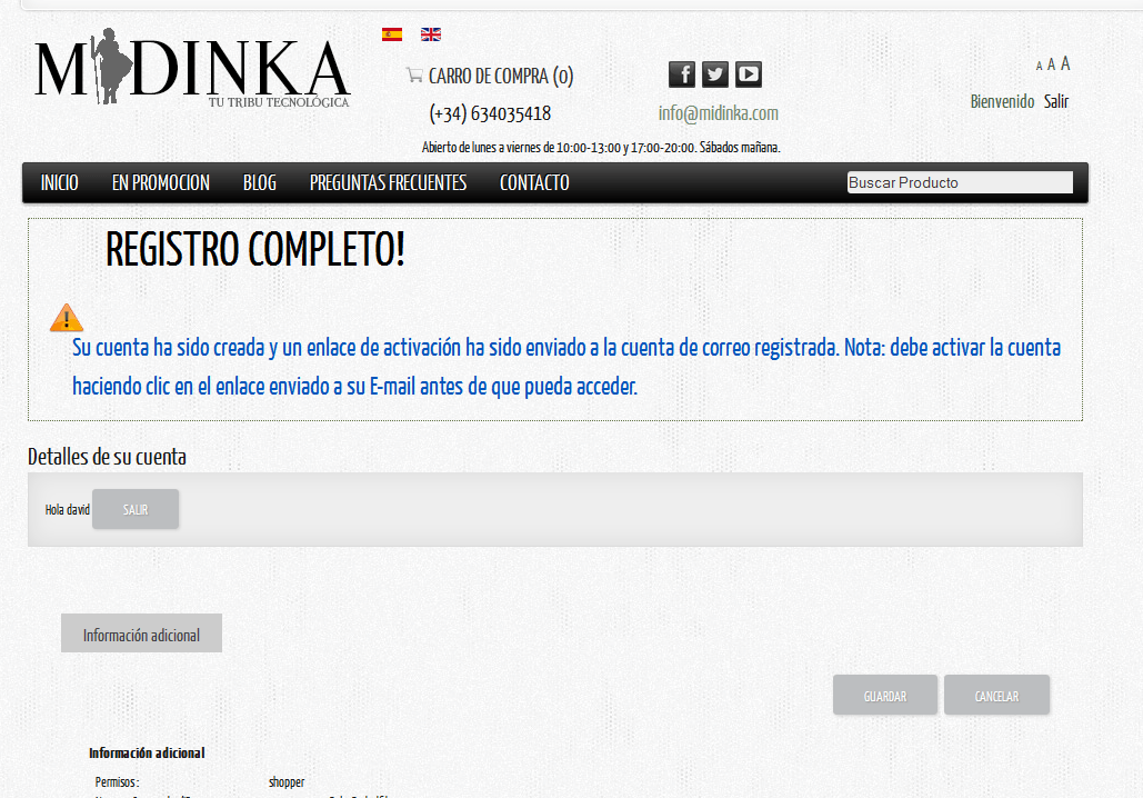

3º Registro completo
4. Email de confirmacion

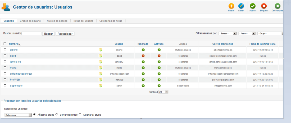

6 Usuario no registrado
[attachment=27312]6-Usuarionoregistrado.png[/atnt]

A priori la configuración que has realizado en las opciones de usuarios de Joomla es correcta, de forma que si un usuario pulsa en el enlace de activación que le llega al correo la cuenta debería quedar activada.
Es posible que el problema esté causado por el plugin JoomlaXi Registration Redirector que estás usando. Prueba a desactivarlo y hacer nuevas pruebas de registro de usuarios para ver si funciona.

Desactivado el plugin pasa lo mismo...sigue sin funcionar....
No se si es una pista, pero en el gestor de usuarios, el usuario aparece deshabilitado y desactivado, sin embargo, en la web aparece logueado e incluso en el carro de compra aparece el usuario David con sus datos, direcciones etc...."""

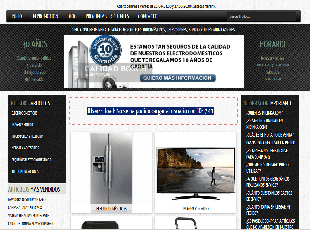

Una vez has pulsado el boton y redireccionado en la web. Pulsas en el logo de la web, para refrescar la pantalla y aparece el siguiente mensaje de error:

Hola Raúl,
Parece que las pruebas las estás haciendo ya activado en el frontal del sitio web, puesto que en las capturas de pantalla que has enviado, en la parte superior muestra Bienvenido y Salir, lo que indica que te has logueado en el sitio web.

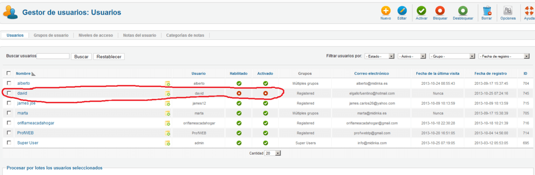

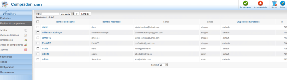

Despues de registrarme y pulsar el acceso de activacion de la cuenta en mi correo electronico...aparece la web y parece que estas logueado, sin embargo, creo que estas logueado como usuario de virtuemart, pero no como usuario de joomla, ya que la cuenta creada aparece como deshabilitada y desactivada...
Y por ultimo te muestro la opcion de compradores de virtuemart...
y el comprado aparece dado de alta....
Creo que mi problema va por aqui, activa el usuario en virtuemart pero no en joomla

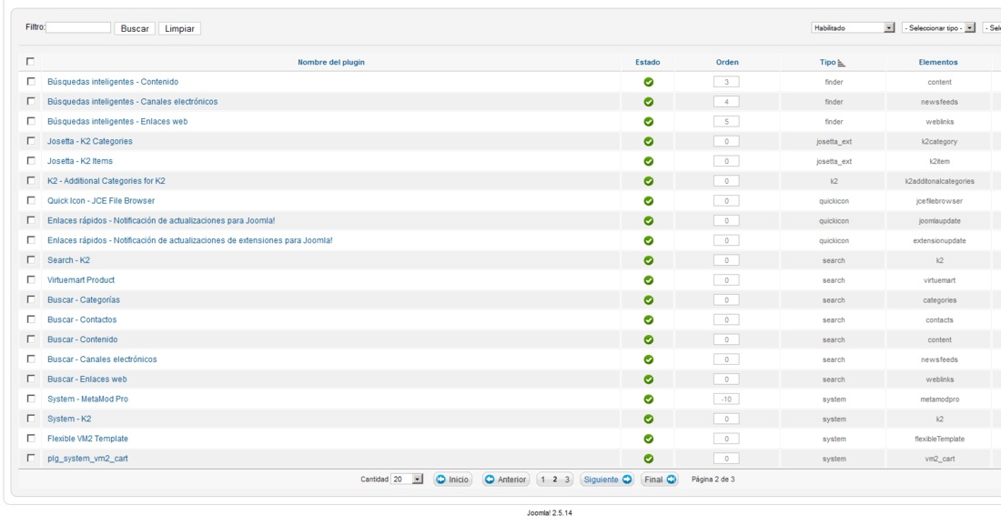

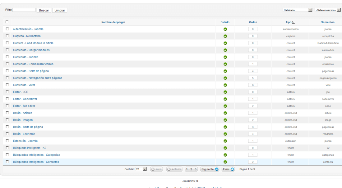

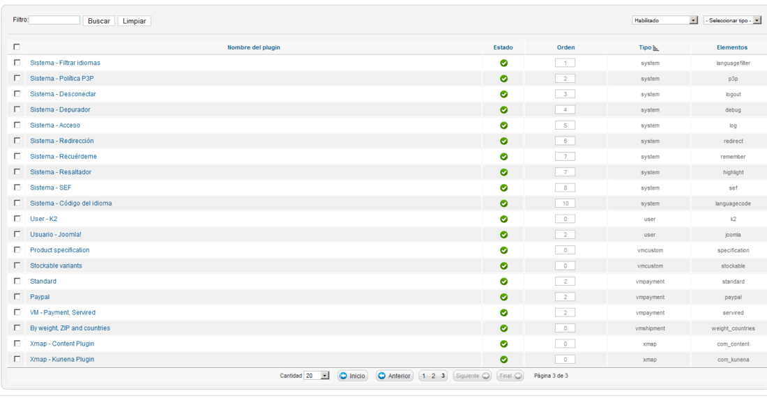

No hay ningun plugin de ese tipo activado actualmente. Ves las mismas pantallas porque el problema es el mismo, no se ha avanzado nada. Te paso los plugins que tengo activados actualmente. Para que los podais comprobar(falta un plugin xmap virtuemart que lo he activado despues de las capturas, sino no se ve el menu de virtuemart en el backend pero no creo que tenga nada que ver)
Otra opcion que me planteo es si puede ser algun tema de como los navegadores gestionan esta opcion..alguna parametrizacion erronea???????? Sería mucho pedir que alguien de ustedes se registrase para ver si a ustedes les funciona ok?...para descartar un problema local mio.....

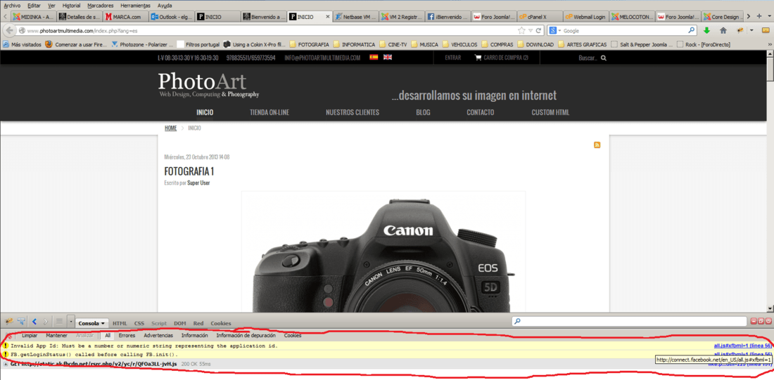

En una de las otras webs con el mismo problema he detectado los siguientes warnings cuando carga la pagina tras pulsar el boton de activar del correo electronico.
