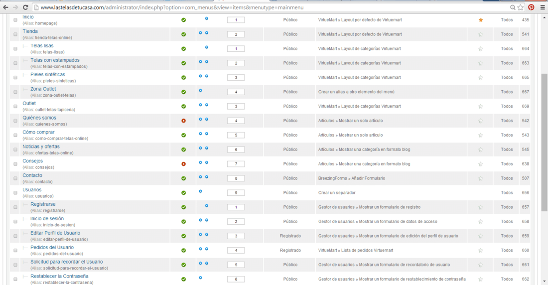

Os envío la estructura del menú principal, a ver si es esto lo que pedís. El carrito está en otro módulo, fuera del menú.

Por lo que veo el problema podría estar en que tienes 2 elementos de menú que son de tipo Layout por defecto de Virtuemart: "Inicio" y "Tienda". Esto puede que sea lo que está provocando el conflicto.
Prueba a cambiar el elemento de mení "Inicio" para que pase a ser de tipo Artículos » Artículos Destacados y comprueba si así se soluciona el problema.

Eureka! Efectivamente era eso.
Es cierto que modifiqué el menú y cambié esto que dices. He hecho la modificación que me recomiendas y ya funcionan bien los enlaces amigables del carrito también. Tomo nota.
