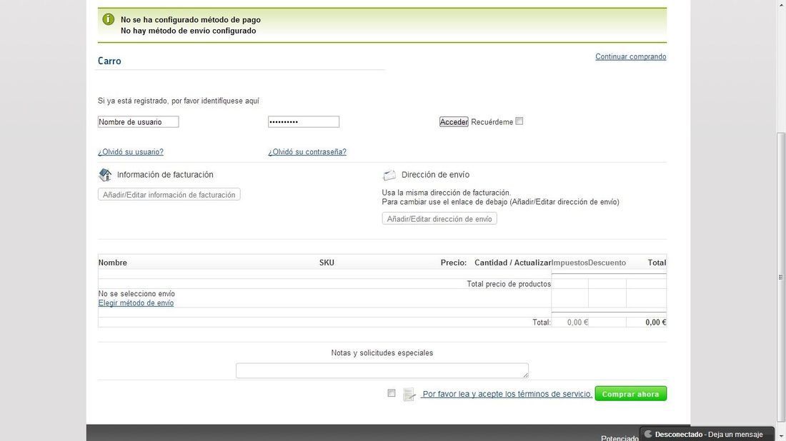

Adjunto captura de pantalla:

Hola Ruben,
La captura indica que no tienes un método de pago configurado. Puedes revisar el siguiente vídeo tutorial:

Respuestas: 59
Claro, no tengo formas de pago por que he eliminado por completo virtuemart.
Ahora las creo las de pago y de envío, pero eso no creo que influya para que añada el producto al carro creo yo.

Respuestas: 59
Después de mucho probar cosas, el problema parece estar en el importador automático que han creado para mi mayorista, que elimina algo. Con instalación de cero si funciona correctamente con los datos de ejemplo de virtuemart.
