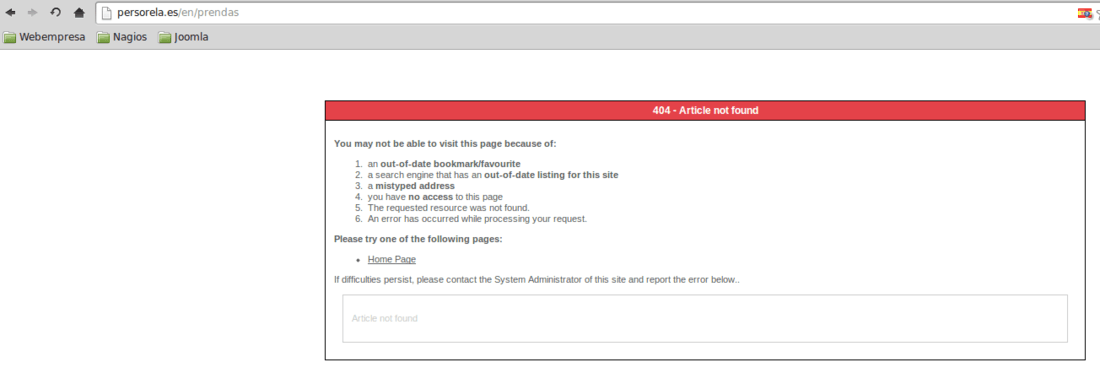

La URL que nos has dado no funciona, nos aparece un error 404.
Respondido : 25/01/2013 1:02 pm
 JOSE
Respuestas: 57
La que me enseñas en la captura tiene /en/prendas, sin el 'en/' debería funcionar bien.

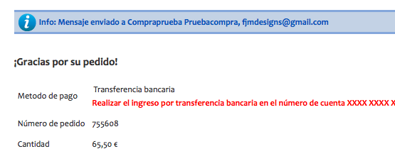

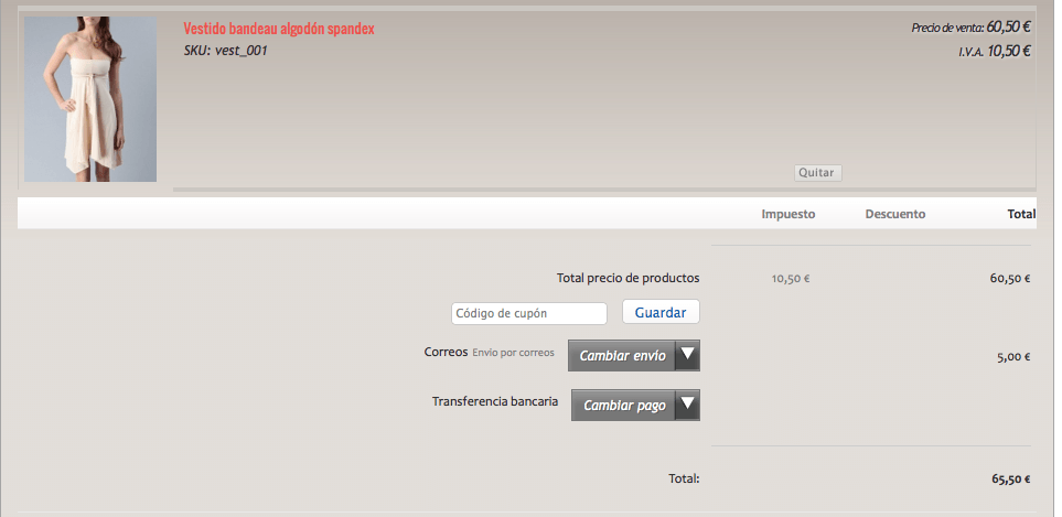

Hola Jose
No he detectado el error que comentas, he cambiado varias veces el método de pago y de envío y he realizado correctamente una compra, tal como se muestran en las pantallas adjuntas.
