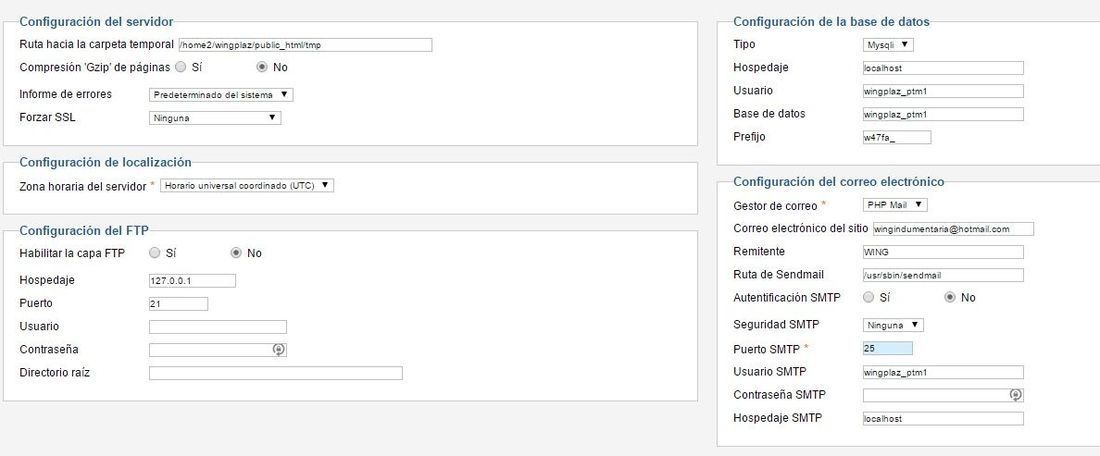

Revisando tus capturas ¿por qué no pruebas a crear un correo propio desde cPanel y comprobar que no sea problema de los correos que tienes actualmente agregados? Si no sabes cómo hacerlo, vista:

En tu captura de pantalla veo configurado un correo de hotmail, será mejor que evalues cambiarlo por uno de tu dominio

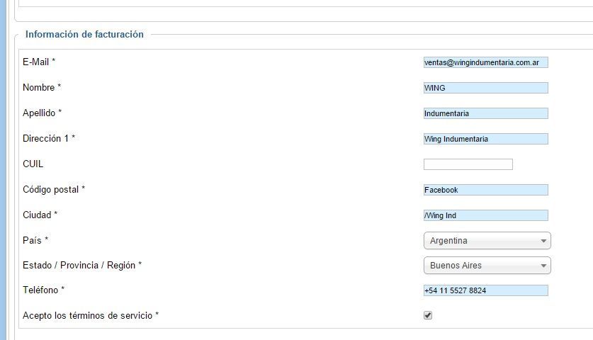

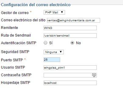

He creado el mail "ventas@wingindumentaria.com.ar", lo he ingresado en > Configuracion Global > Servidor.
Y tambien en Virtue Mark > Tienda > Información Adicional.
He realizado una prueba y FUNCIONO!... Perfecto!
Lo que hice fue redireccionar dicho mail al que yo quiero que lleguen las compras.

2) Cual de los dos lugares donde realicé el cambio de mail es el que se utiliza para el envio de mail por parte del sistema ante la compra de un articulo.

Seguramente dejó de funcionar por motivos de filtros del servidor de correo de hotmail. Pudo considerar los correos (al no estar autentificados correctamente) como suplantación de identidad al ser enviados desde VirtueMart por lo que han bloqueado la dirección desde sus servidores. Es por ello que te recomendamos al principio que configuraras una dirección propia.
En cuanto a la primera y segunda imagen adjuntada; en la primera se configura el correo para todo tipo de notificaciones, mensajes y etc. de tu tienda; en el segundo exclusivamente la facturación (proceso de compra).
