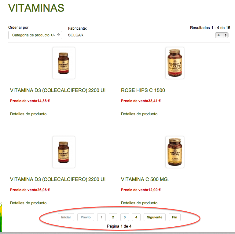

No funcionan las pestaña de siguiente cuando hay productos sin ver.
983 Visitas
Respuestas: 37
Cuando accedo a una categoria y hay mas productos de los que se pueden ver en la pagina los botones de siguiente, (o 1 2 3 ...) no funcionan se recarga mostrandome los mismos. Haber si podeis ayudarme. Gracias.

Hola Benjamin,
Prueba a desactivar las url's amigables en al configuración global de Joomla!, y prueba entonces si funciona.

He hecho lo que me dices y si funcionan las pestañas, pero ha cambiado la forma en la que se veian los modulos. No se que es lo que ha pasado desde que subi todos los productos y configure el tema del iva, que estan fallando un monton de cosas. Gracias por tu atencion y vere por donde le meto mano, pero si el sistema de Joomla con virtuemart es asi tengo que plantearme otras opciones, quiero vender no estar arreglando cosas de continuo. Adios y gracias.

Hola Benjamin
En algunos casos suelen ocurrir cosas como estas cuando actualizas tu virtuemart pero no actualizas las extensiones dependientes, como la plantilla.
Esto lo puedes verificar si cambias el template que estas usando temporalmente, por algún template como beez5 o beez20 y verifica si te sucede lo mismo.
Te recomiendo para la prueba copiar la url en donde aparezca una paginación ya que es posible que la posición de los módulos cambie al cambiar la plantilla y no tendrás forma de navegar por las categorías sin cambiar la posiicón del módulo, luego utiliza esta url y verifica si la paginación funciona.
