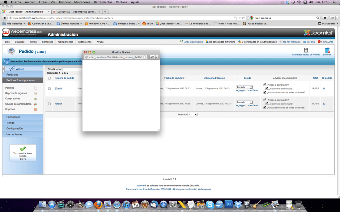

Buenas, tengo que guardar unas facturas generadas en pdf, pero no hay forma cuando le doy a generar
se queda una pagina en blanco y nada no descarga ningun pdf ni nada por el estilo
os paso la foto para que podais compobar ,
un saludo y gracias

Hola Israel
Has probado si la opción de impresión te funciona?
Supongo que has actualizado tu virtuemart, has actualizado también el componente AIO (all in one)?

La opcion de imprimir si que funciona, no hemos actualizado ese componente. donde esta exactamente y como se actualiza? no lo veo en la lista de componentes

Hola Israel,
Para la actualización solo debes descargar el componente y luego instalarlo como si fuera por primera vez, te adjunto el enlace del fichero: http://virtuemart.net/downloads , recuerda realizar una copia de seguridad ante alguna eventualidad.
Aquí tienes mas información respecto a la actualización.

Gracias Jhonny,

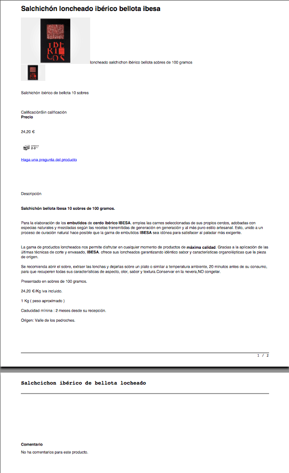

Todo funciona correctamente, lo único es que nos gustaría saber donde hay que tocar para dar un mejor estilo al pdf generado por la función impresión a la hora de imprimir un producto.
Facilito el estilo actual de un pdf generado de producto.

Hola Israel,
Revisa el tema https://www.webempresa.com/foro/30-VirtueMart-20/55960-Cambiar-pdf-de-factura.html
