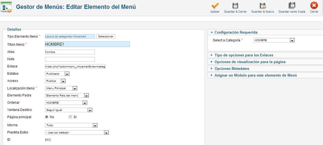

Hola a todos.

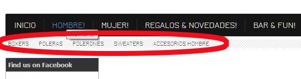

En mi tienda creada con la plantilla boutique, tengo un menu principal donde se muestran las 4 categorías de productos que tengo. Y en la línea de abajo, al posar el mouse sobre cualquiera de estas categorías aparece un sub-menú con las subcategorías de productos.
Sin embargo, no logro conectar este sub-menú con la categoría correspondiente. Es decir, al pinchar una sub-categoría que tiene productos publicados (por ejemplo: en Categoría Hombre, sub-menú: "Poleras", deberia aparecer el producto que está publicado en esa categoría), no ocurre nada. Tira una pantalla sin nada.
En cambio si entro a la categoría "Poleras" en el módulo que posee un menú de categorías (que se encuentra al lado izquierdo de la pantalla, al pinchar la categoría "Hombre"), si se puede acceder a los productos publlicados en dicha sub-categoría. Y ambos están redirigidos a esta misma categoría.
Adjunto captura de pantalla con la configuración del sub-menú que estoy mencionando como ejemplo.

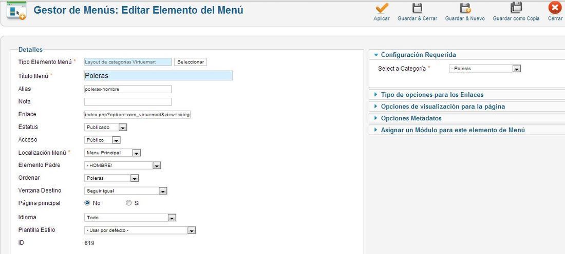

Hola Luis.
Creé un sub menú dentro del Gestor de Menús/Menu principal. Adjunto captura de pantalla donde se muestra lo que hice.

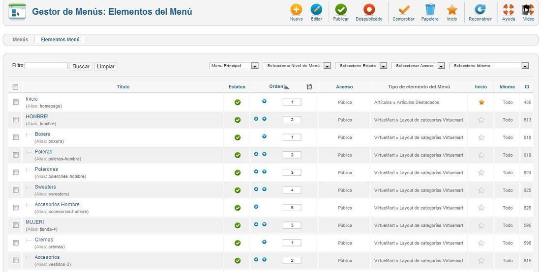

Hola Catalina,
Entiendo que simplemente eliges el submenú "Poleras" y Joomla te genera la url relativa automáticamente tipo:
Es decir, no pones tu el enlace de forma manual ¿correcto?.
Desde el menú Categorias funcionan ya que es un módulo nativo de VirtueMart, el menú superior es de Joomla y puede no estar interpretando correctamente los enlaces a las subcategorías.

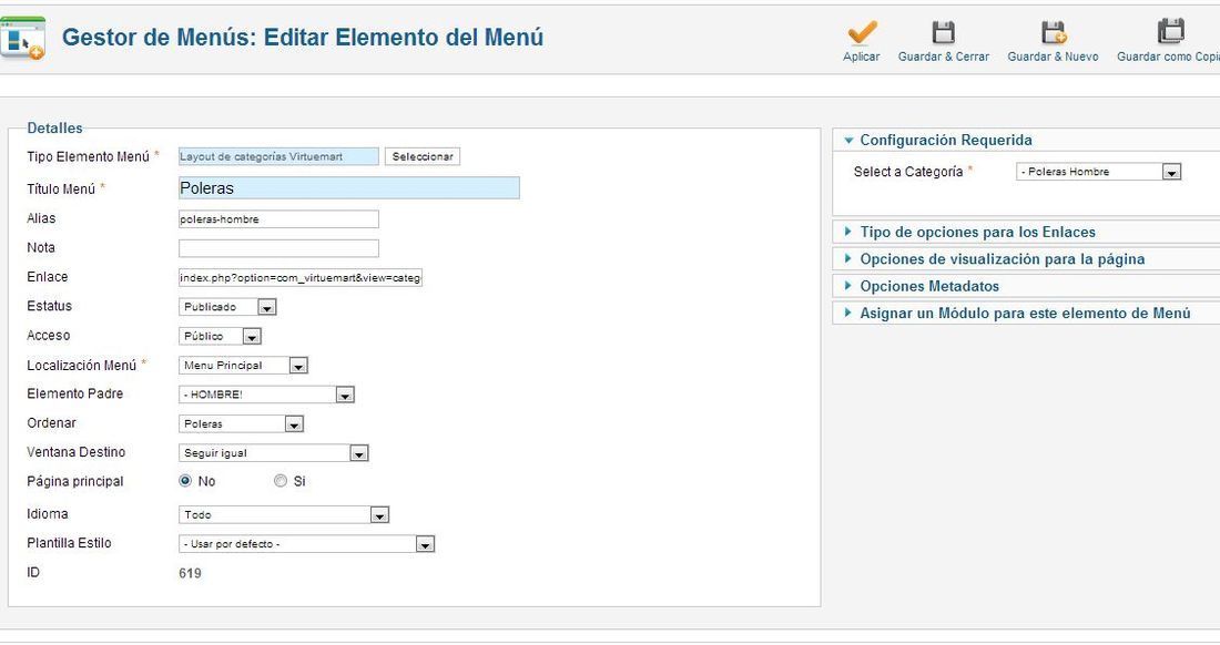

Hola Catalina
Es posible que hayas elegido un ítem de menú errado, ya que hay un pequeño bug en la traducción, los ítems de menú se llaman igual pero uno muestra subcategorías y el otro muestra una categoría especifica
Al cambiar el idima inglés del backend verás a que me refiero
Por lo tanto al parecer elegiste el que se elige categoría padre y tu subcategoría ya no tiene subcategorías por lo que no muestra nada, debes elegir el otro tipo de ítem de menu.
Respondido : 10/05/2013 7:59 pm
Respuestas: 107
Jhon.
Muchas gracias! Al hacer el cambio que me mencionaste se solucionó el problema.
