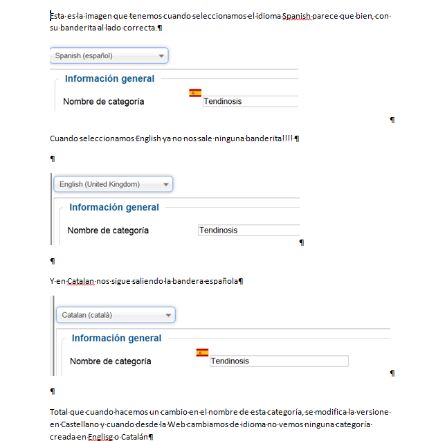

Estamos intentando traducir las categorías y los productos de nuestra tienda virtual (que en el fondo son lesiones) y no sabemos que es lo que hemos hecho mal pero no nos funcionan las cosas como en vuestros videos dicen que tendrían que ir.
Acabamos de instalar el VM 2.0.22c descargandolo directamente de su página. Hemos instalado los idiomas desde la página de VM. Copiamos unos ficheros de es-ES en ca-ES como se decía algún otro sitio. En fin, que hemos hecho demasiadas cosas y ahora que no funciona no sabemos por qué.
¿Nos podeis ayudar? Ahora mismo el fallo está en que cuando seleccionamos Categorias y cambiamos de idioma no se nos ponen las banderitas correctas en los descriptores y cualquier cambio que hacemos se nos graba en el de Castellano. Os adjuntamos un archivo en Word con las imagenes capturadas de este error.

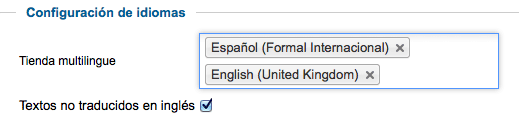

Hola Teresa
Tienes los idiomas correctamente en virtuemart ?, tal como se muestra en la imagen adjunta.

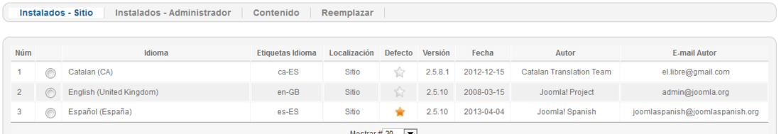

Con todas estas probatinas se ha generado otro problema, esta vez con el Joomla, que no tengo ni idea de como resolver (y te juro que he probado todo lo que está a mi alcance). En el Gestor de idiomas tengo configurados los 3 idiomas:

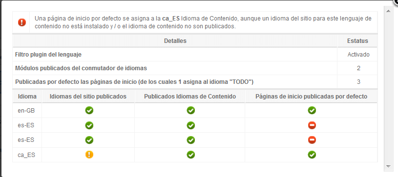

He seguido buscando por el foro y he acabado en este artículo de Jordi Sala que habla sobre el Status Multilenguaje en el Administrador.
https://www.webempresa.com/blog/modulo-estatus-multilenguaje-1-parte-de-multi-idiomas-en-joomla-25.html

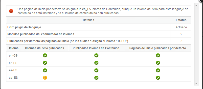

Y el mio me sale con problemas:
Ahora solo me falta entender que he hecho mal y como arreglarlo. BUF!!!!

Hola Teresa
Al parecer tienes problemas con los archivos del idioma catalán, deberás probar reinstalando los archivos.
Debes tener archivos de catalan para el front-end, en la carpeta /languages y para el backend en la carpeta /administrator/languages
