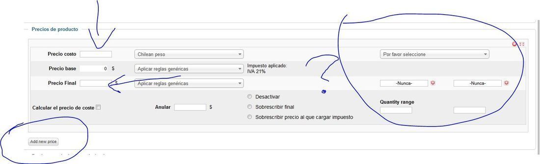

A pesar de que esta ingresando el tipo de moneda como peso chileno , en los productos no es factible grabar el dato ( solo se ingresa el peso final viene con el iva incluido ) la Pregunta es que es necesario agregar adicionalmente para que acepte estos valores ?? , la opcion de cargar el precio es por la opcion Ad d New Price o solo Guardar una vez ingresado el valor ??
Agradeciendo me puedan orientar la respecto

Hola victor,
Esta funcionalidad, gestionada en cada productos de VirtueMart, permite añadir precios si trabajas con varias monedas, multiidiomas o países.
Dependiendo de la versión de VirtueMart es posible que tengas problemas para desplegar el selector "Monedas" por defecto en "Euro" y eso sea lo que comentas no te funciona.
Revisa esta captura:
1. Añades un nuevo precio.
2. Estableces el nuevo precio.
3. Cuando tratas de establecer la moneda para el nuevo precio, el selector no se despliega.
4. En el icono superior de esa pantalla "Guarda" los cambios.
5. Edita de nuevo el producto.
6. Verifica el nuevo precio y ahora deberías poder desplegar el selector y establecer la nueva moneda.

estimado luis
En terminos de proc es lo que realizo
Salvo 2 cosas
1 el precio del producto no ingreso su costo si no precio final (ya que este precio lleva iva y costo flete eventualmente)
2 solo estoy usando moneda peso chileno y si se me despliegan otro tipo de monedas
Si es obligatorio no ingresar todos los campos como la imagen enviada no se por donde puede haber algun problema
Atento a vuestro comentario y agradeciendo la ayuda
Victor ulloa
Respondido : 05/12/2013 11:02 pm

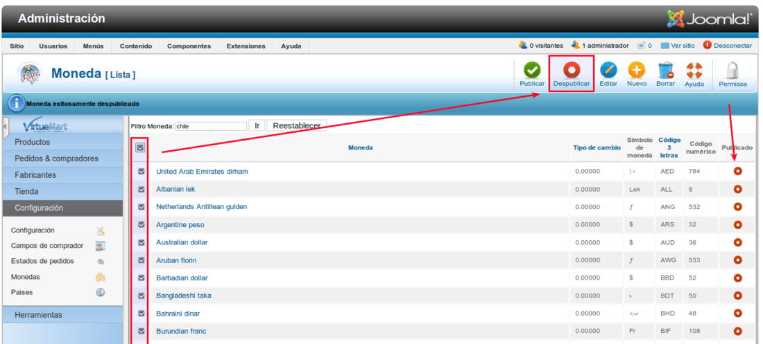

Hola victor,
Ok punto 2, "precio Coste" o "Precio Final" la cuestión es que el resultado es el mismo, no despliega el selector de la moneda a menos que Guardes primero.
Si solo utilizas el Peso Chileno, lo que puedes hacer desde "Configuración", "Monedas", es desplublicar todas menos el Peso Chileno y verificar si después en el producto se muestra solo esa moneda.
Respondido : 05/12/2013 11:09 pm

Estimado Luis
Efectivamente el dejar solo como moneda el peso chileno y sacar el resto el sistema me permitio agregar dicho campo a los productos y resolver el problema
