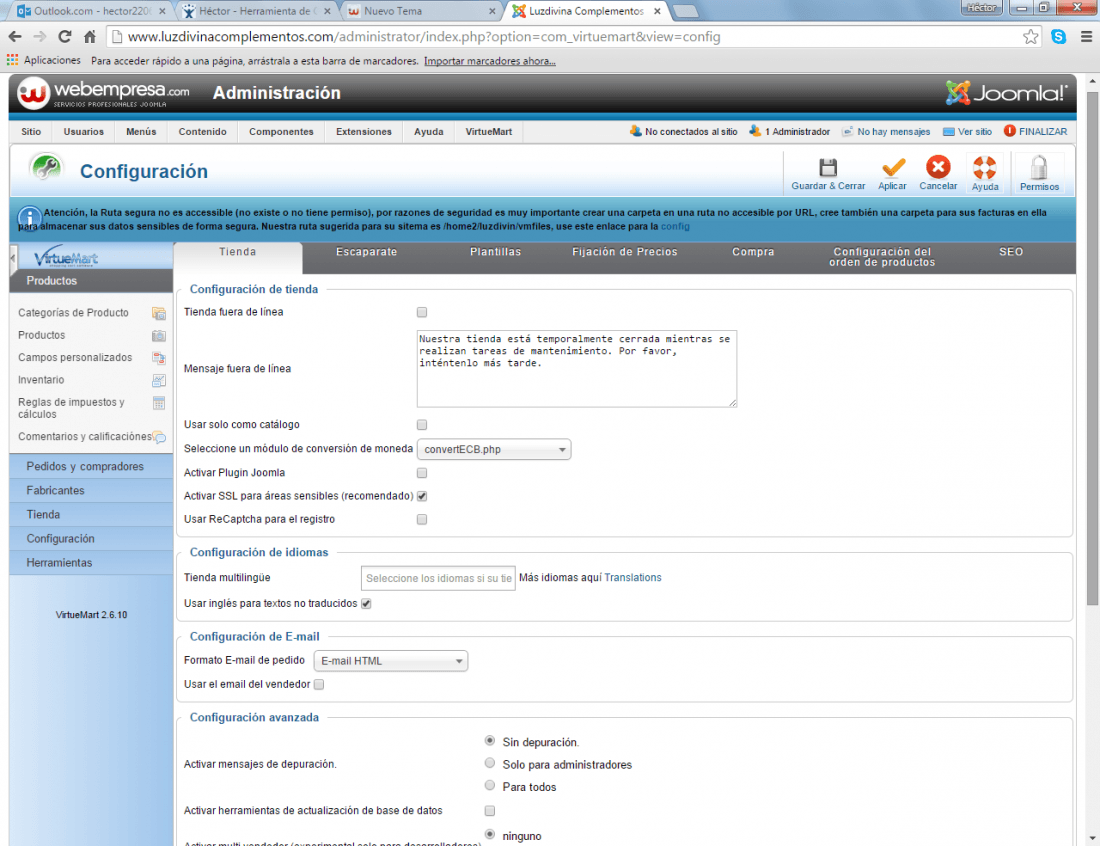

Estoy usando vuestro pack Storebox y hace unos días le asigné el dominio. Estaba realizando pruebas de todos los complementos y demás. Añadía artículos al carro sin problemas pero a la hora de realizar la compra siempre me daba un error 404 de que no encontraba la página del carro. Mirando en internet ponía que solía deberse a las urls amigables (que yo había puesto), así que me puse a cambiar valores del SEO pero sin éxito. Tras dejarlo como al principio ya ni siquiera me añadía al carro: no aparece el pop-up al añadir, ni ninguna url abajo a la izquierda al posicionarme sobre el botón y si pincho directamente sobre el carro pone que está vacío. Mirando en vuestro foro veo que cuando pasa eso había que irse a la administración de Virtuemart y entrar en el apartado Configuración. A continuación, pulsar en la pestaña Seguridad. En los campos Site URL y SECUREURL cambia el dato que tengo por www.luzdivinacomplementos.com en mi caso. El problema es que no veo por ninguna parte esa pestaña. Os añado captura.
¿Me podéis ayudar? Dejo la web accesible para que podais comprobarlo. Muchas gracias

Los campos Site URL y SECUREURL que comentas se usaban en versiones antiguas de Virtuemart, en concreto en todas las versiones de la rama 1 de Virtemart. Para Virtuemart 2 y versiones superiores eso se ha dejado de utilizar.
En primer lugar vete en la administración de Joomla a Configuración Global y prueba a desactivar las urls amigables. Compruebo si así funciona el botón de añadir al carro y el proceso de compra. Nos servirá para tratar de encontrar el problema.
Si no se soluciona indícanos si has realizado cambios en la configuración de Virtuemart o has instalado extensiones adicionales.

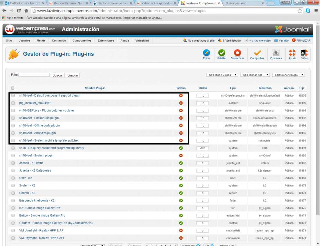

Gracias por contestar. Ya he deshabilitado las URLs amigables en la Configuración Global y sigue sin funcionar. Instalé el plugin sh404sef porque leí que podía poner esas URLs amigables en Virtuemart, pero no me dejó opción de ello y lo deshabilité. Te adjunto captura de los plugin tal cual los tengo.

Antes de la instalación del plugin de urls amigables te funcionaba?, si es asi tendrías que evaluar recuperar una copia de seguridad, tienes CPremote que te puede ayudar con esto
Luego si aún antes tenías problemas, revisa si renombrando los archivos de sobreescritura del template te sucede lo mismo
Ubica : /templates/TU_TEMPLATE/html/com_virtuemart
Renombra este directorio por : back_com_virtuemart por ejemplo
