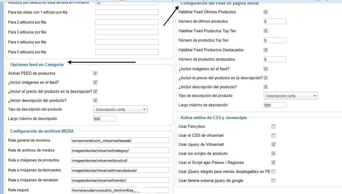

Tengo el pack storebox y en la configuración tengo marcado que se muestren los feeds, pero no se muestran.¿Debo instalar algún módulo o plugin?

¿Nos puedes facilitar una captura de pantalla para que podamos ver donde has configurado que se muestren los feeds?

Hola, te adjunto imagen.

Para descartar que sea un tema de la plantilla, procede a asignar otra (durante el tiempo justo para realizar la comprobación) y mira si entonces se ven iconos de feeds en Virtuemart.

No veo que se muestran los feeds usando otra plantilla. Por otro lado, tengo la web en multi-idioma y talvez no he hecho bien la prueba. Tampoco me aparecen feeds en los artículos. ¿Podríamos explorar otras posibilidades que no fueran la plantilla?

Revisando tu web y realizando algunas pruebas en una web de prueba he visto que en las últimas versiones de Virtuemart no se muestra ningún botón de suscripción al feed de datos. En su lugar, se agrega un código en la cabecera de la web (dentro de head) para indicar cuales sería los enlaces del feed. Por ejemplo, para la categoría "Semilleros y bandejas" de tu tienda
De esta forma, si un usuario agrega la url de la página dentro de un lector de feeds este ya sabrá que datos coger a partir de ese código que se ha añadido.
