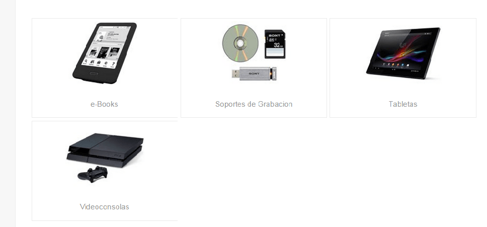

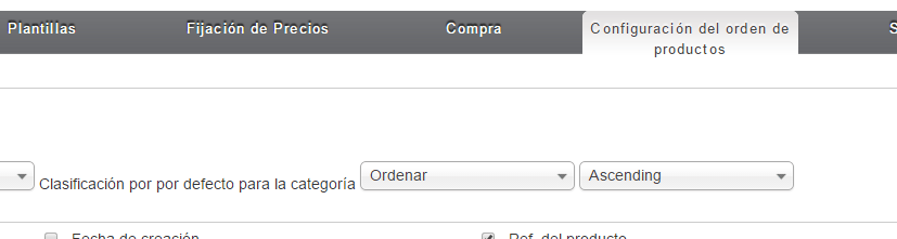

Kismo
Respuestas: 35
Hola Julen,
Pero como puedes ver en las imágenes que adjunte, tengo puesto un número en el orden de las categorías, y luego en la parte de configuración tengo puesto por ordenar, y como ves en la captura , se muestran como "les da la gana"
Hice los pasos que comentas y no funciona
