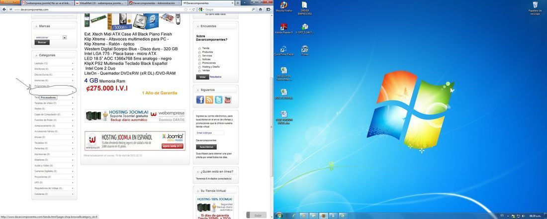

Muchas gracias ya pude solucionar los links de detalles del producto pero el modulo de categorias que se encuentra a la izquierda de la pagina continua con el mismo problema cuando posiciono el mouse sobre algun producto desaparece y cuando lo retiro vuelve a parecer, gracas.
Esta seria la imagen
Respondido : 10/05/2012 2:30 pm

Hola Davis,
Verifico por medio del Firebug que cuando colocas el mouse sobre la categoría afecta el estilo Css. Para que puedas visualizar la ruta del fichero te adjunto la siguiente captura:
Respondido : 10/05/2012 11:42 pm

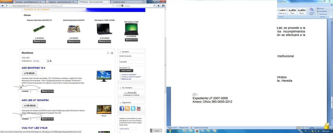

Davis
Respuestas: 407
Buenos dias y en el caso de las categorias de la pestaña tienda igualmente desaparecen, me pdorias ayudar muchas gracias
Respondido : 11/05/2012 12:41 pm
