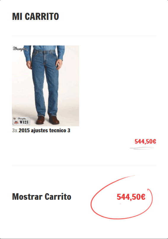

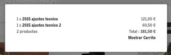

Hola cuando un cliente compra, y quiere ves el carro solo sale la descripción...
Faltando a la izquierda la miniatura del producto... ¿Antes se podia ver...?

El resultado este, pero no es solución. Los clientes al no ver la imagen les crea dudas en el proceso de compra...
El problema es que no genera la ruta, se la insertas se ve perfectamente¿?¿?¿?
<img src="/" Deveria ser: <img src="/images/stories/virtuemart/product/resized/w12133010_513_200x240.jpg"

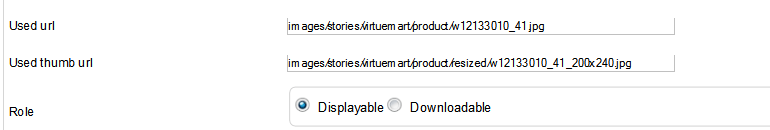

He estado repasando todos vuestras indicaciones y me había saltado el borrar todas miniaturas lo hice y se crearon todas a 200 x240 px
- Pero en los artículos ya creados no modifica la ruta antigua, ni nombre.
/images/stories/virtuemart/product/resized/w7679fq47_r_a_90x90.jpg
- Si lo hago yo a mano, si se visualiza sin problemas.
/images/stories/virtuemart/product/resized/w7679fq47_r_a_200x240.jpg

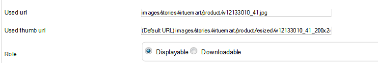

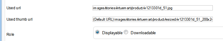

Pero en los últimos artículos creados, detecte el fallo de ruta se inicia el nombre del campo con...:
(Default URL) images/stories/virtuemart/product/resized/........
Como muestra la imagen siguiente.
Observado el detalle y según imagen siguiente si rectifico la ruta, eliminando " (Default URL) " de la ruta, todo funciona Ok, osea se visualiza la miniatura.
¿Se puede revisar donde se produce el fallo, para cuando cree nuevos artículos y este proceso se haga sin intervención manual....?

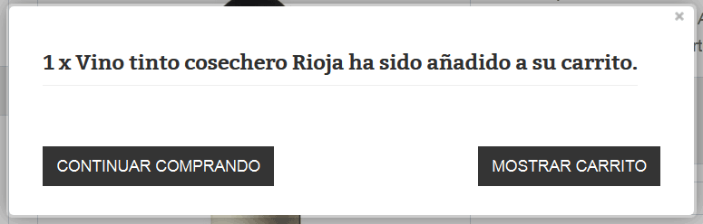

Da la sensación de que hay algún tipo de javascript en tu web. Lo digo porque al pulsa en el botón de añadir al carro no veo que se informe de que el producto se ha añadido al carro.

¿Botón de añadir al carro no veo que se informe de que el producto se ha añadido al carro, tienes razón?
¡Me tenia mosca que recibi varias consultas por la duda si había pasado el pedido, o pedidos sin terminar, yo lo achaque ala imagen... Se me paso esto, que si es la causa!

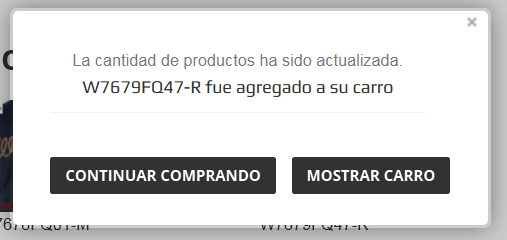

El cliente selecciona producto pone talla o color y cuando Pulsa "AGREGAR AL ACARRO" no le sale la confirmación de compra o selección de producto....
Te adjunto captura de otra...

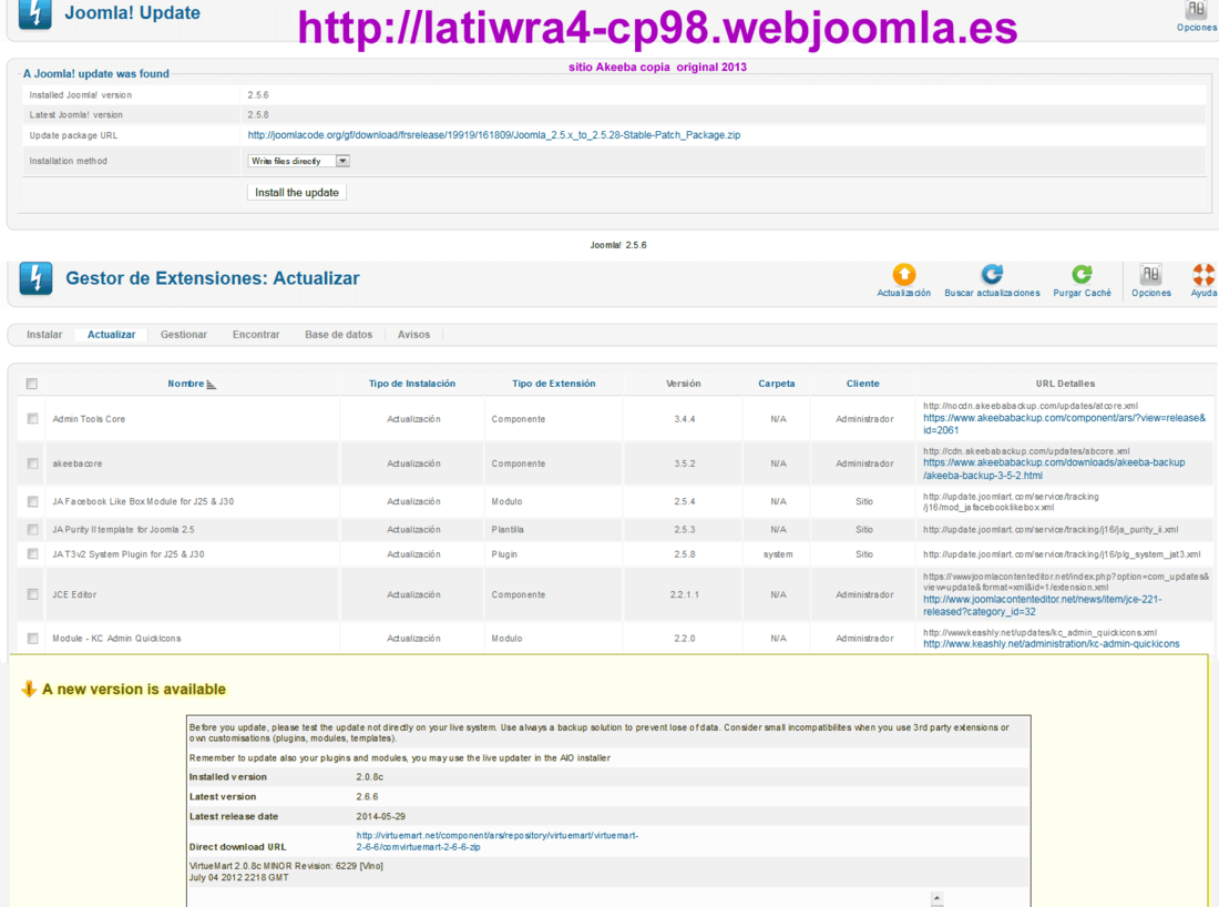

Bueno ya realice los deberes, adjunto capturas y accesos al sitio.
COPIA AKEEBA 2013
1º Situación 2013 funciona la confirmación de AGREGADO AL CARRO
2º Se ven la miniaturas al mostrar MI CARRO
Sitio pruebas:
 http://latiwra4-cp98.webjoomla.es/

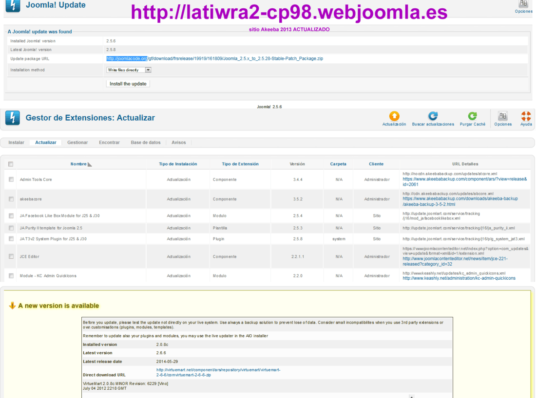

ACTUALIZACION AKEEBA 2013
1º Situación funciona la confirmación de AGREGADO AL CARRO
Sitio pruebas:
 http://latiwra2-cp98.webjoomla.es/

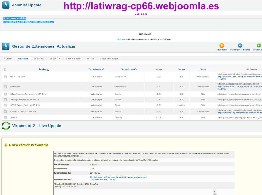

SITIO REAL
1º Situación NO funciona la confirmación de AGREGADO AL CARRO
Pero si lo añade
2º No se ven la miniaturas al mostrar MI CARRO
Sitio pruebas:
 http://latiwrag-cp66.webjoomla.es/
La verdad que es un poco extraño, espero vuestra opinión.

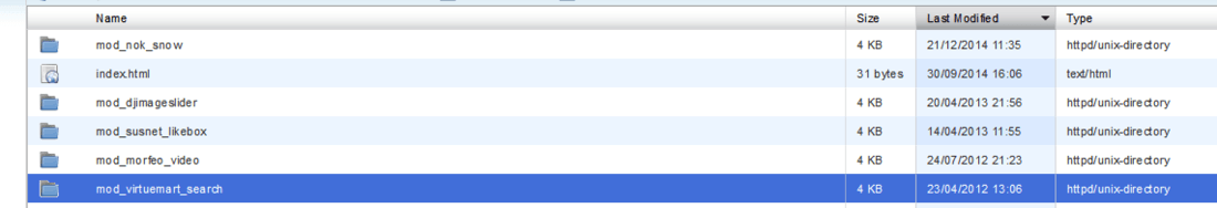

adjunto captura modulos y pluging
Quedo a la espera...

En esta copia que has restaurado que en es una web donde puedes realizar pruebas varias. De ser así, prueba a actualizar Virtuemart a la misma versión que tienes en la web con problemas, y lo mismo con la versión de Joomla.
Actualiza primero el Joomla y comprueba si aparece el fallo. De no ser así, prueba a actualizar el Virtuemart y verifica si falla. De esta forma trataremos de determinar si el problema está con las actualizaciones.

Pablo actualizado Joomla 2.5.28 y todo funciona espero unos minutos.
Por si quieres hacer alguna prueba...
