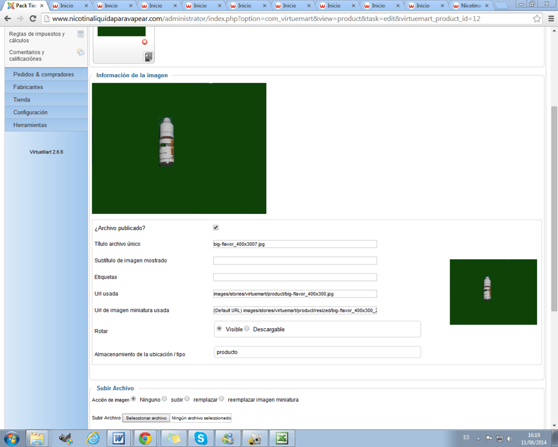

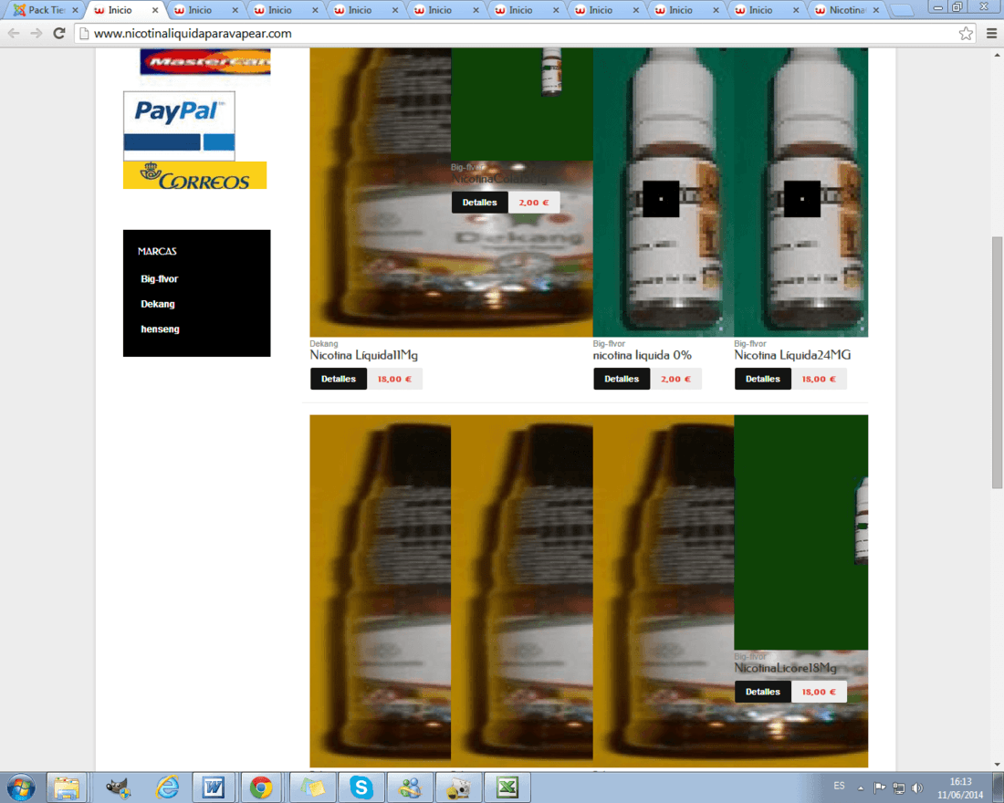

ya no se que valores darle pues como vereís en el front-end se ve de esta forma despues de un ultimo intento de ponerlo mejor a quedado como se ve en la primera captura de pantalla

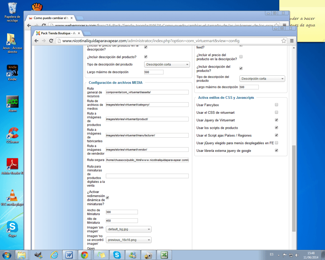

En la segunda voy a configuración imagenes del productp y hay lo tengo asi configurado
dadme una idea de como configurarlo bien pues ya lo hice antes bien pero ahora no se que ocurre no me sale

Entiendo que te estás refiriendo al problema que tienes con las imágenes de los productos y que unas se solapen con otras. Prueba a ir en el apartado Configuración de Virtuemart a la pestaña Plantillas y pon los siguiente valores:
¿Activar redimensión dinámica de miniaturas?: Activado
Ancho de Miniatura: 170
Alto de Miniatura: 170

Disculpa, entonces hago la pregunta sobre el mismo hilo
he dado los valores que ayer me indicasteis y las imagenes se ven bien ahora.

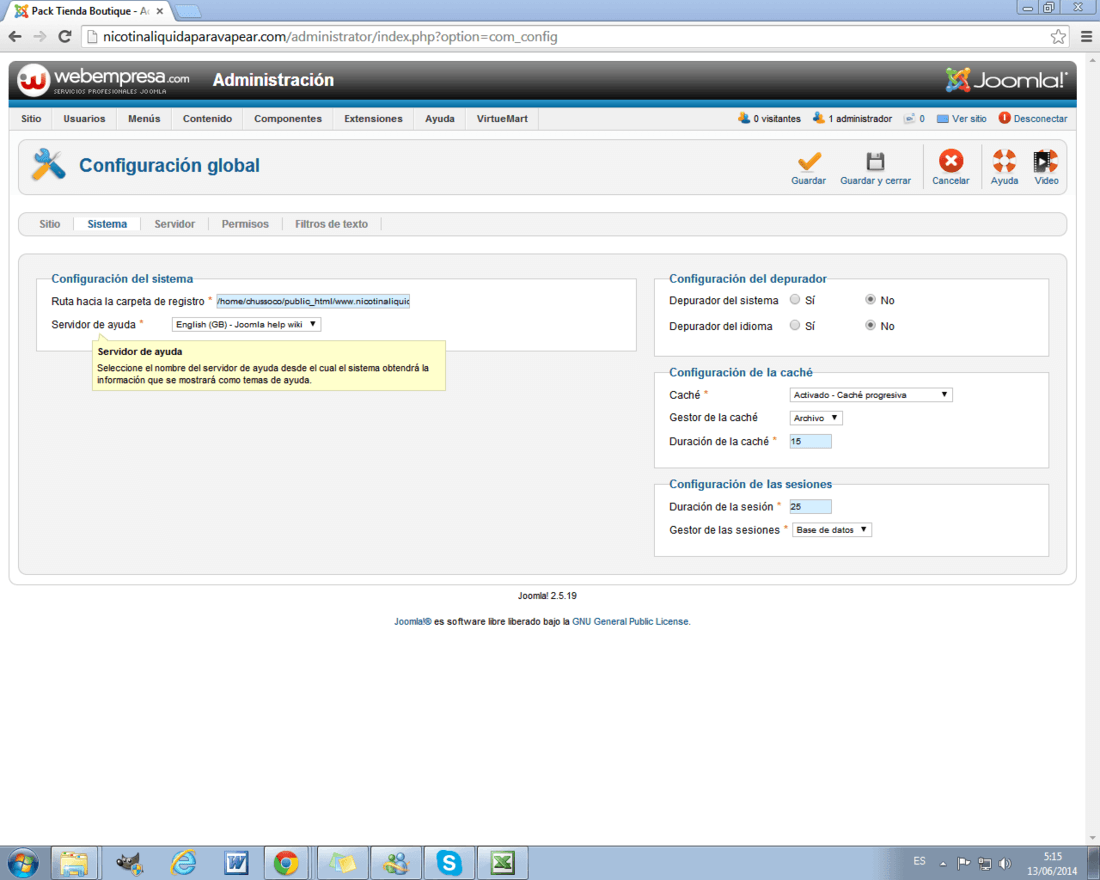

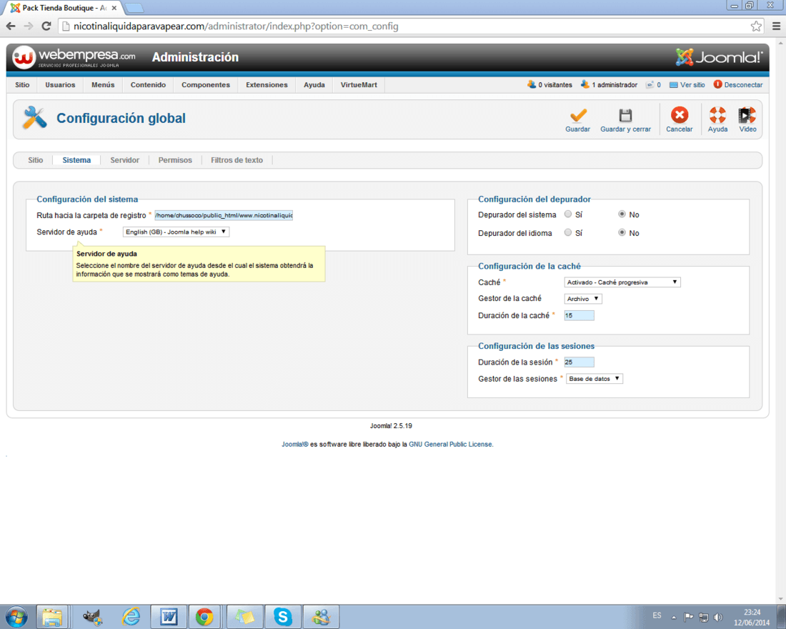

Creo que el fallo es que tengo un tiempo de cache ahora de 15minutos antes lo tenia de 60 por eso tardaba tanto,¿se puede dejar el tiempo de la caché en 0? adjunto captura de pantalla para que veais como la tengo configurada, creo que si se pudiera dejar en 0 se cambiarían los cambios que realizará en el momento.antes de volver a tocar nada prefiero consultaroslo

Hola Jesús,
El tiempo de caché global de Joomla puedes dejarlo en 15 minutos sin problema, es el que por defecto se usa y no debería representar ningún problema a menos que uses otros métodos para cachear contenidos.
Te recomendamos la lectura del siguiente artículo del Blog de Webempresa donde explicamos el uso genérico de esta extensión gratuita llamada Cache Cleaner para gestionar la misma en tu Joomla! y poder ver los cambios que realizas de forma inmediata:
Cache Cleaner: http://extensions.joomla.org/extensions/core-enhancements/performance/cache/9495
No obstante la caché también se puede eliminar desde el backend (Panel de Administración de Joomla) desde las opciones que encontrarás disponibles para ello:
- Joomla 1.5: menú "Herramientas", "Limpiar caché".
- Joomla 2.5: "Sitio", "Mantenimiento", "Limpiar la caché".
La versión de PAGO de Cache Cleaner te permite configurar el plugin para que vacíe la carpeta /cache o la que indiques cada /x tiempo.
Cualquiera de estas dos opciones deberían ser válidas.

he puesto el tiempo de limpiar la cache en 15 minutos ahora vere si se hacen los cambios en mi pagina según los realize

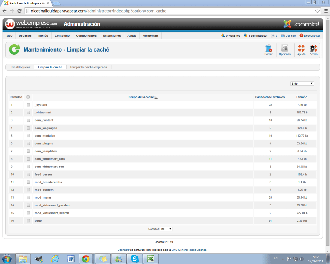

Pero como me dices en el correo en mantenimiento limpiar la cache tambien puedo hacerlo he ido a hacerlo y me encuentro la primera captura de pantalla que te adjunto y todo lo que hay hay imagino se borrara. pero como podrás leer pone virtuemart en el segundo puesto en limpiar la cache en mantenimiento,la pregunta es¿no se desactivará virtuemart o cualquier otra cosa de mi pagina que ya casi la tengo acabada al limpiar la caché? gracias. te adjunto 2 capturas de pantalla para que las observes la primera es donde viene la caché, la segunda es como tengo configurada su limpieza así me dices si esta bien configurada que pienso si lo esta gracias

No se borrar absolutamente nada en tu sitio web al limpiar la cache por lo que puedes hacerlo sin problema alguno.
