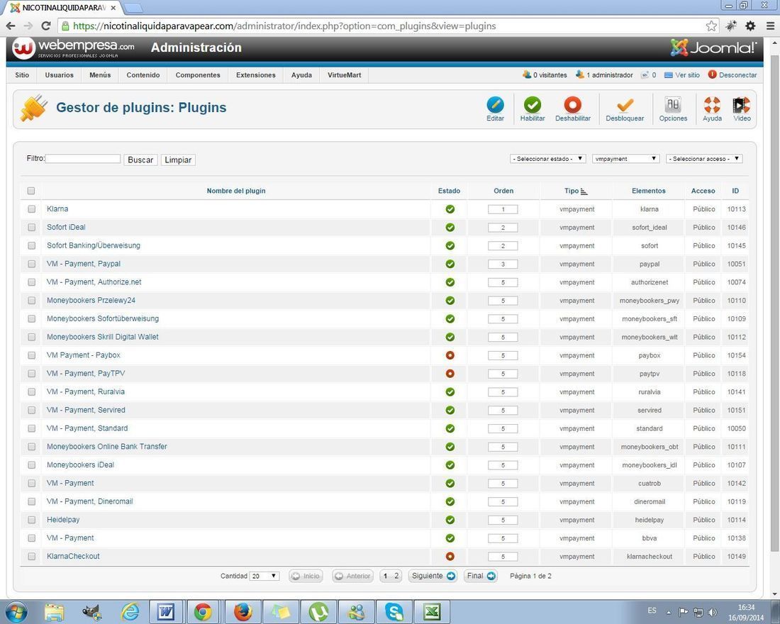

buenas tardes:
Utilizo la plantilla gk-boutique y segun viene en esta (url .) Todos los pack de tienda de webempresa traen integrados los pluning de ceca. he ido a vmpyment para comprobar que el pluning de ceca estaba activado y no aparece el pluning como podrán observar en las dos capturas de pantalla que les adjunto ¿me pueden indicar que hace?r gracias.
Respondido : 16/09/2014 4:49 pm
Hola Jesus
Algunos plugins de pago no vienen instalados para no sobrecargar el pack
Consulta a través de tickets de soporte si el plugin de pago CECA esta incluído y si te lo pueden instalar.

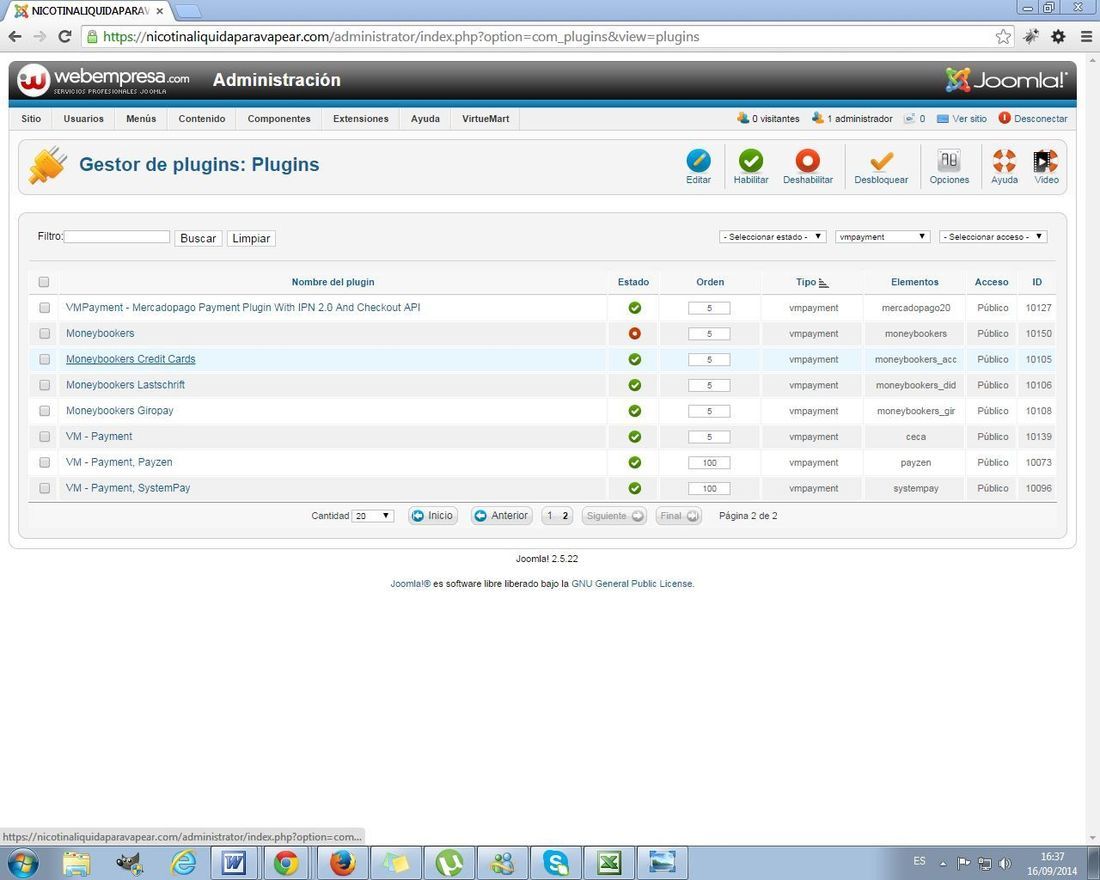

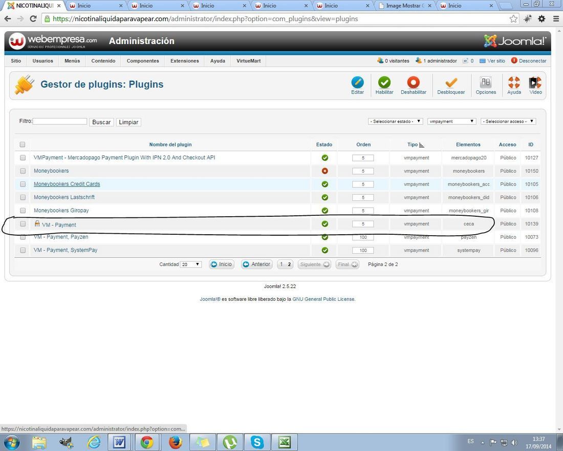

Jesus
Respuestas: 585
Tengo el pluning ceca instalado ya concretamente viene instalado el tercero por abajo en la captura de pantalla que les adjunto , a la derecha esta.¿vale para euro 6000? si es así , ¿ya esta listo para instalar el tpv virtual? gracias.Algún video para fijarme en la instalación para este tipo de tpv.
Respondido : 17/09/2014 7:10 am

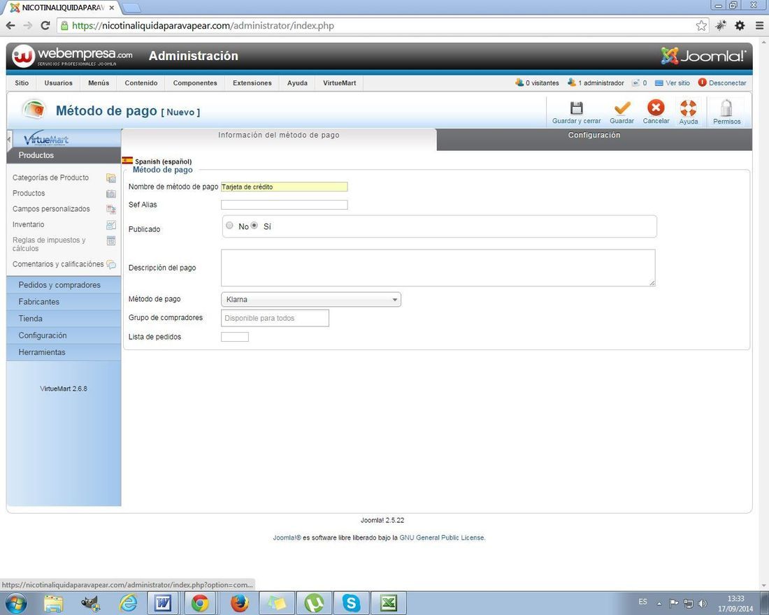

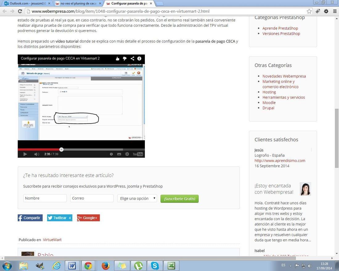

Jesus
Respuestas: 585
En el vido que me deciis que mire me muestra como configurarlo pero como vereis en la primera captura de pantalla me dice que seleccione vm ceca en las otra captura de pantalla os mando la segunda no viene vm-ceca como podreis comprobar si necesitais os doy los datos de acceso a mi pagina.en la tercera captura de pantalla que os mando es para que veais el pluning esta instalado a la derecha del todo se ve ceca. Creo que en el menu despegable tengo que poner VM - Payment pero asegurarmelo vosotros antes de hacerlo gracias.
Respondido : 17/09/2014 2:14 pm
Hola Jesus
Si, es el mismo, mejor cambiale de nombre desde la pantalla de plugins para que lo identifiques mejor en el futuro.

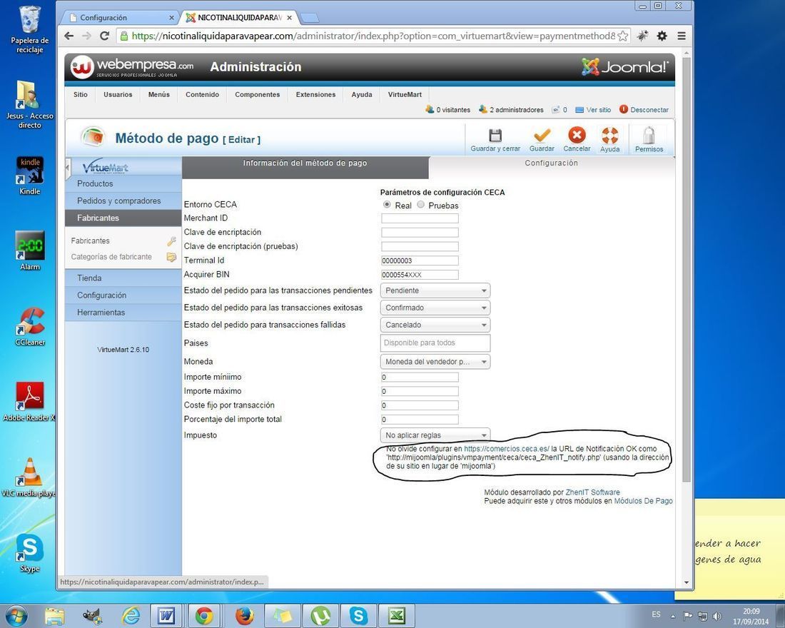

El ultimo paso que me queda es lo siguiente:
En la captura de pantalla que adjunto rodeado de lapiz pone que no olvide cambiar la direccion url en ceca y poner la mia.
Esto es lo que viene en CECA
URL on-line ok :
Dirección a la que el TPV realizará una llamada para confirmar que la operación ha sido realizada con éxito.
http://tpv.ceca.es:8000/cgi-bin/comunicacion-on-line
no se si debo dejarlo así o poner la mia 'http://www.nicotinalíquidaparavapear.com/plugins/vmpayment/ceca/ceca_ZhenIT_notify.php así tal como queda y darle al ok.
gracias.
¿Este paso es necesario o me puedo ahorrar poner estos datos si no es imprescindible?
Respondido : 17/09/2014 8:29 pm
Es necesario, en el articulo de blog antes enviado se comenta sobre el tema:
El segundo paso consistirá en configurar la URL de Notificación OK en la configuración del TPV virtual de CECA. Para ello tendremos que entrar en la página de administración a través de la dirección https://comercios.ceca.es/ e identificarnos con el usuario y contraseña que nos haya facilitado la entidad bancaria. Luego deberemos ir al apartado de configuración. Tendremos que introducir lo siguiente para el parámetro URL de Notificación OK:
http://www.nombredenuestraweb.com/plugins/vmpayment/ceca/ceca_ZhenIT_notify.php
En este dato tendremos que cambiar el texto www.nombredenuestraweb.com por la dirección (url) de nuestra web. Este parámetro es necesario para que la pasarela de pago pueda enviar la información a la tienda sobre si el pago se ha realizado correctamente o no.
