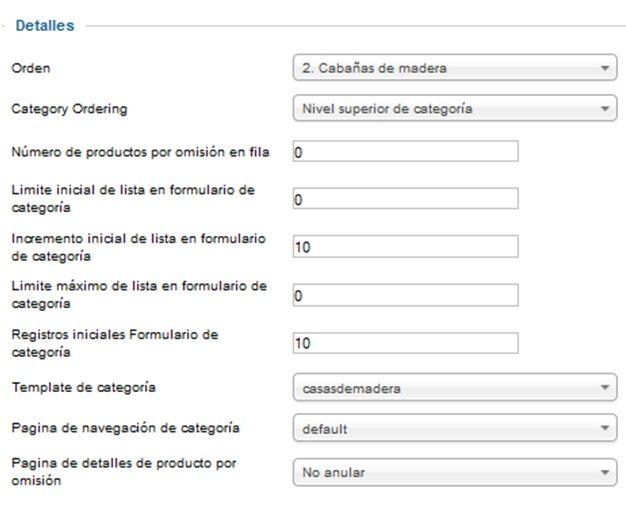

En lugar de querer mostrar X productos en layout por defecto de Virtuemart, quisiera poder indicar categoria por categoria cuantos productos se deben mostrar. He mirado post del foro y todas las opciones que me da VM2.0.14, pero no lo consigo hacer.
Adjunto imagen de los parametros que tengo puestos en VM - Categroia Producto - Detalles.
Saludos y buneas fiestas!
Respondido : 24/12/2012 12:10 pm
Prueba a poner en el parámetro Limite inicial de lista en formulario de categoría y los 3 siguientes que se muestran en la captura de pantalla que has enviado el número de producto que querrías mostrar por página para esa categoría y comprueba si así te funciona.
Respondido : 24/12/2012 12:27 pm

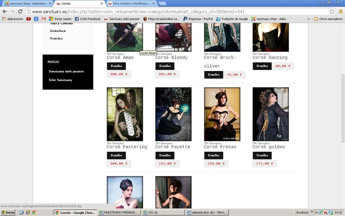

tengo un problema con mi plantilla
a mi me aparecen 10 productos, y quiero que sean 8 o 12 puesto que quedan descolgados e incompletas las filas.
pero no me aparece la opcion en ninguna parte
estoy en virtuemart, configuracion
mi web
www.sanctuary.es
Respondido : 29/01/2014 10:00 pm

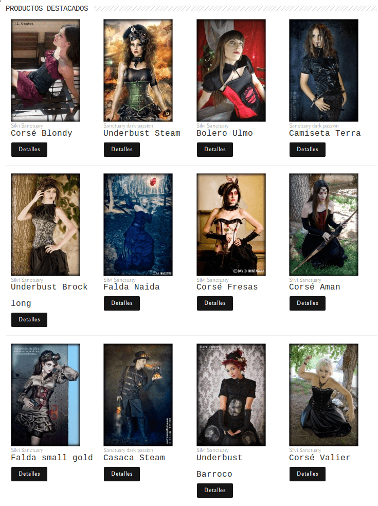

Te refieres a los productos destacados?. Visualizo 12 en este momento:
Respondido : 30/01/2014 2:53 am

hola,
no
Me refiero dentro de la tienda,
en cualquier categoria..corses por ejemplo
me muestra 10 articulos y no encuentro donde cambiar para que sean 8 o 12
ya lo he solucionado poniendo 5 por fila,
quedan mas apretados , pero es lo unico que se me ocurre, ya que la opcion de indicar el numero de productos por pagina a mi no me aparece.
muchas gracias
Respondido : 30/01/2014 2:39 pm
