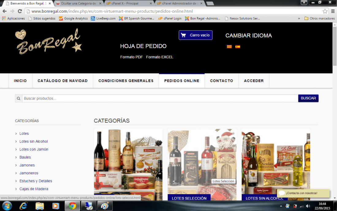

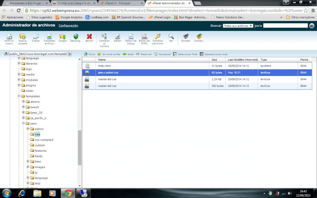

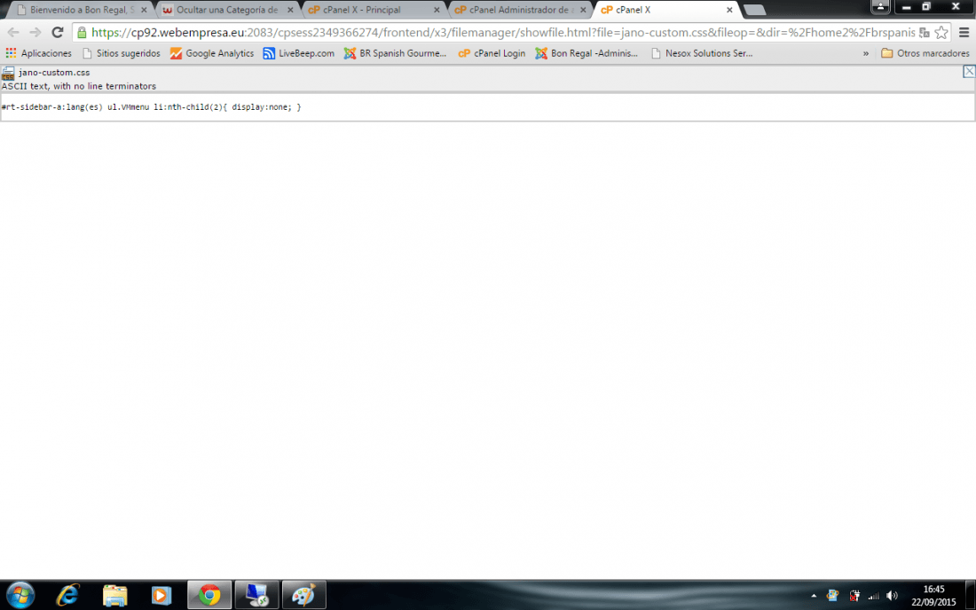

Rebecca
Respuestas: 331
Hola Jhon, he agregado el archivo css según indicaciones del vídeo, he pegado el código, pero me sigue apareciendo la categoría "Lotes selección" en castellano.
Te adjunto capturas de pantalla, a ver si detectas algún error.
Gracias de nuevo por tu ayuda.
Saludos,
Rebecca
Respondido : 22/09/2015 5:47 pm
